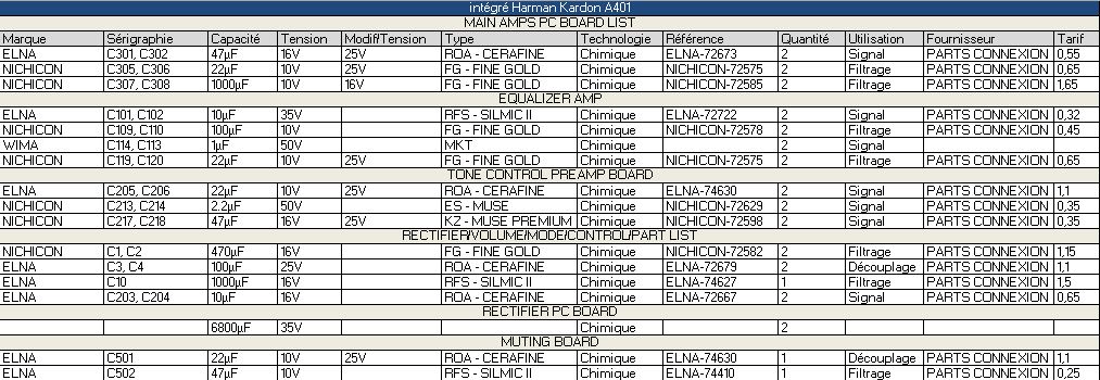

Voici ma petite liste de course pour le recapage de cet ampli.
Bien sur, elle n'est pas figée et ne demande qu'à être optimisée par les spécialistes du forum.
Pour le fournisseur, Parts Connexion semble avoir pas mal de choix et puis si on peut trouver tout chez le même, ça réduit les frais de port.Un retour d'expérience serait intéressant afin de savoir si il est fiable ou pas

Bonsoir zatanael,
Au niveau du choix pour le trajet du signal, j'hésite encore entre le type MUSE (vert) ou le CERAFINE (rouge) ?
Quelqu'un a t-il un avis sur la question ?
C'est vrai pour Audiophonics, mais ils n'ont pas toutes les valeurs et les types de condensateurs (Cérafine).Ta liste semble pas mal mr fred, les cerafines on également bonne presse.
Pour ta commande tu peux aussi regarder chez audiophonics pour faire ta liste de course.

Re: Harman Kardon A401
Les nichicon muse sont bi-polaire, pas les cerafine.
A partir de ce constat je prendrais les MUSE car ils auront un esr plus faible.
