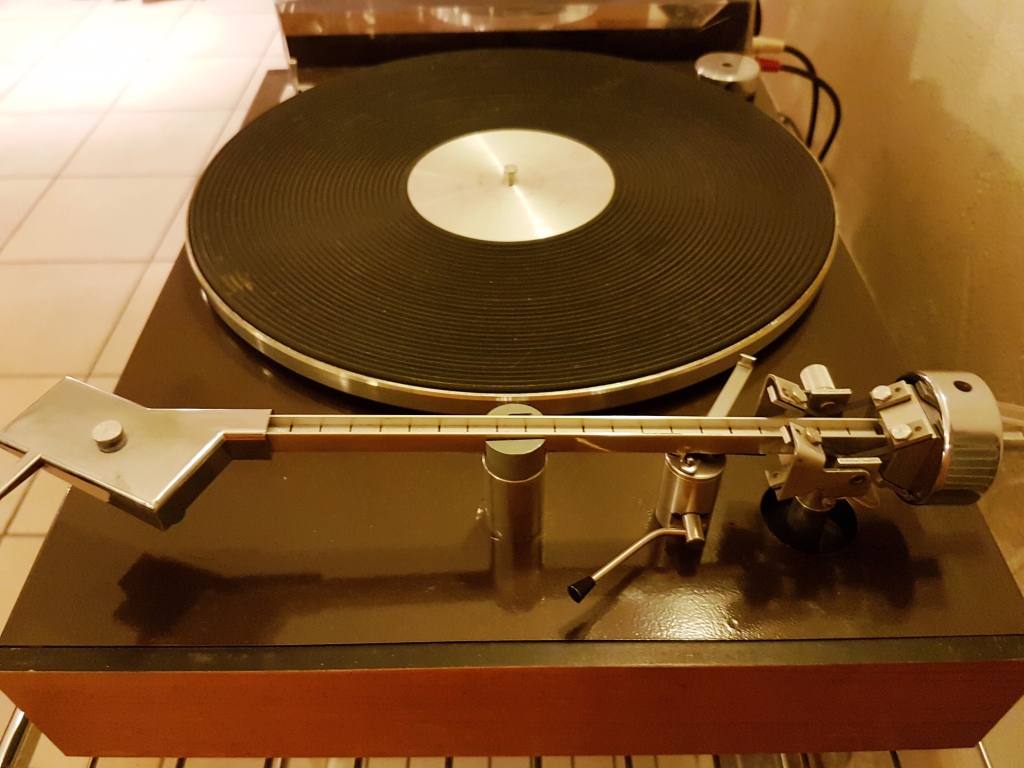

bonsoir à tous , je vais m’atteler à la réfection de ma platine Era , je voudrais reproduire la petite masse étalon que je n'ai plus sur le bras , auriez vous ses côtes ? je ne connais pas exactement le modèle de ma platine pourriez vous me le donner ? :gne:
Era .jpg (260.77 Kio) Vu 12750 fois

innar59 a écrit :bonsoir à tous , je vais m’atteler à la réfection de ma platine Era , je voudrais reproduire la petite masse étalon que je n'ai plus sur le bras , auriez vous ses côtes ? je ne connais pas exactement le modèle de ma platine pourriez vous me le donner ? :gne:
Ton modèle ne ressemble pas à une 444 :non!:
Je pense que c'est une MK3 dont on a parlé récemment ici -> viewtopic.php?f=22&t=20362&start=20#p596684
Par contre, il y a des chances que cette masse étalon soit la même que sur la 444. Si c'est bien le cas, tu trouveras les cotes ici -> viewtopic.php?f=11&t=55854&start=10#p589386
Et si tant que tu y es, tu veux en faire 2, je te donnerai mon adresse en MP :dingue:
