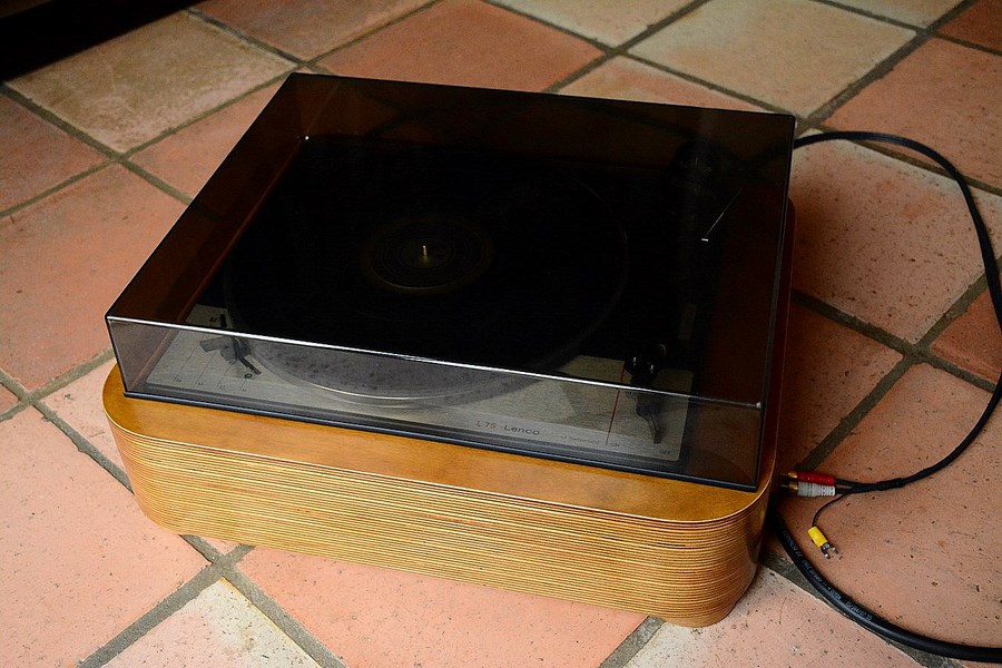

Linco l75
Bon il fait un temps de chien, je vais en profiter pour faire quelques photos et vous présenter ma L75 un peu modifiée :
A la base une L75 de 1974 avec son capot d'origine
Un bras Linn Basik plus et une cellule Linn K9
Le tout sur un socle en Bouleau (10kg) lamélé collé provenance Angleterre, avec quelques couches de vernis ''bistrot'' pour lui conserver le côté vintage
Les pieds sont vissés ce qui permet un réglage aisé ou bien de les remplacer par des pointes adaptées au filetage pour ma part j'ai juste rajouté des tampons caoutchouc
En situation
Une modification qui ne nécessite pas de grosses connaissances techniques, (ça m'arrange) mais de la minutie et de la patience, la platine s'intègre facilement dans le socle, 3 trous pour fixer le bras,ceux ci masqués par une platine que j'ai refaite, et à l'emplacement du lève bras un Logo trouvé sur le net et une vis peinte en noir pour le support.
Un nouveau faisceau d'alim avec terre relié à une prise au dos du socle, et un nouveau câble le tout pour investissement encore raisonnable eu égard au résultat.
Alors le résultat... si on compare à l'originale dont le bras était équipé d'une sympathique Shure 75 il n'y a pas photo (désolé pour le cliché) en premier ce qui marque c'est l'image bien plus large, un espace réel, et surtout le côté résonance surement du à la suspension souvent supprimée par certain, ensuite une belle assise dans les graves l'écoute est réellement supérieure et de qualité.
Un regret tout de même concernant le bras qui n'accepte pas tous les types de cellules, la Linn K9 est certes respectable j'ai eu la chance de dénicher un exemplaire comme neuf - de 50h mais je la trouve bien que assez détaillée un peu grasse dans les bas médiums comparé à une Ortofon 2MBlue par exemple, mais je prends quand même beaucoup de plaisir à l'écoute et ne regrette pas l'investissement.
Je répondrai avec plaisir à vos questions
En situation
- Alain wagneur
- Messages : 537
Re: Lenco L75
Telle qu'elle apparait, je lui trouve beaucoup d'allure! Bravo;
