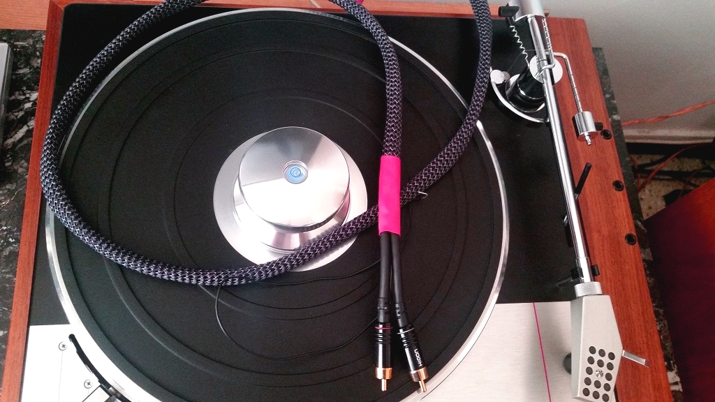

Une petite révision aux bons soins de Phil, moteur, changement de V-Block..ect.. que je remercie au passage
Enfin changement de la modulation par du Mogami maison....on alourdi un peu le PC (facile), une petite 103 et voilà !. Ca sonne très bien ..

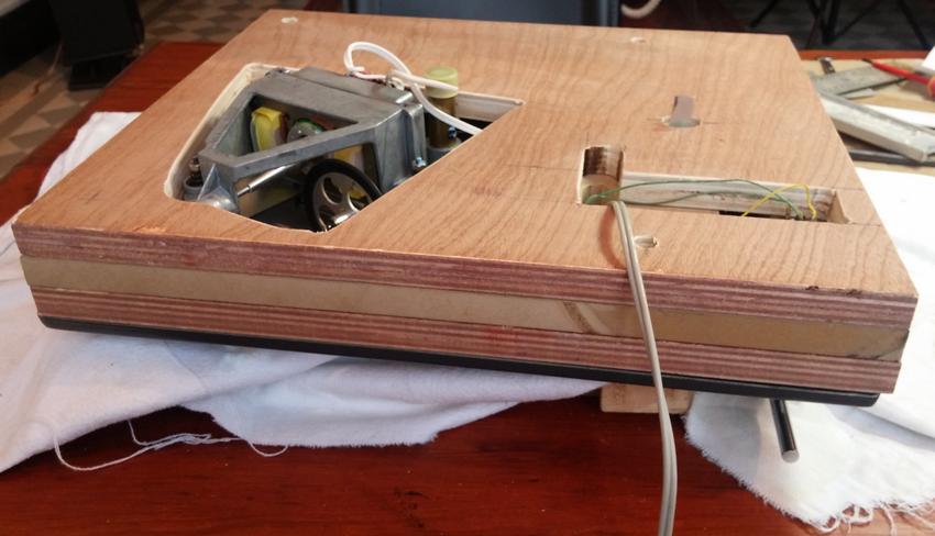

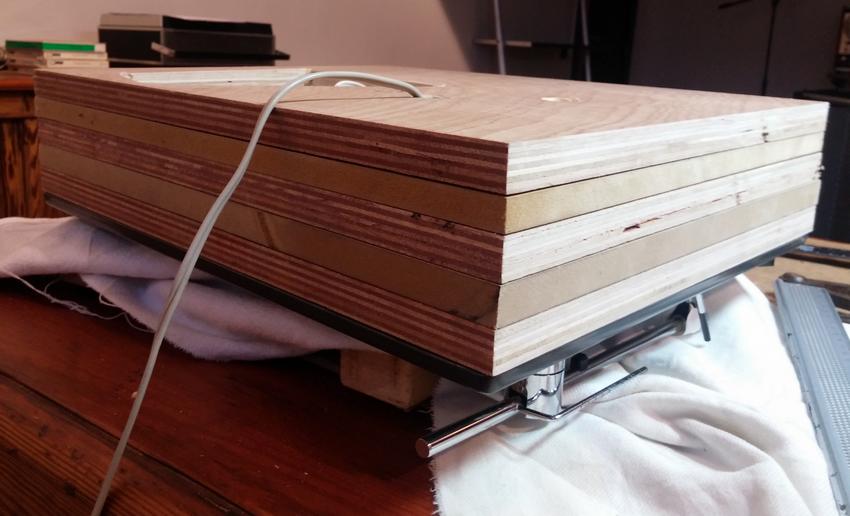

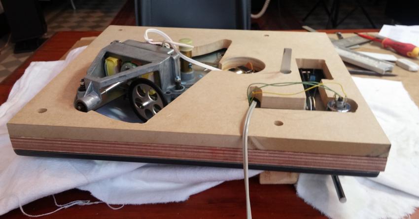

Voici quelques photos que je n'avais pas publié.
Fabrication d'un socle lourd , la platine pèse +-13kg,des couches et des couches et des couches...

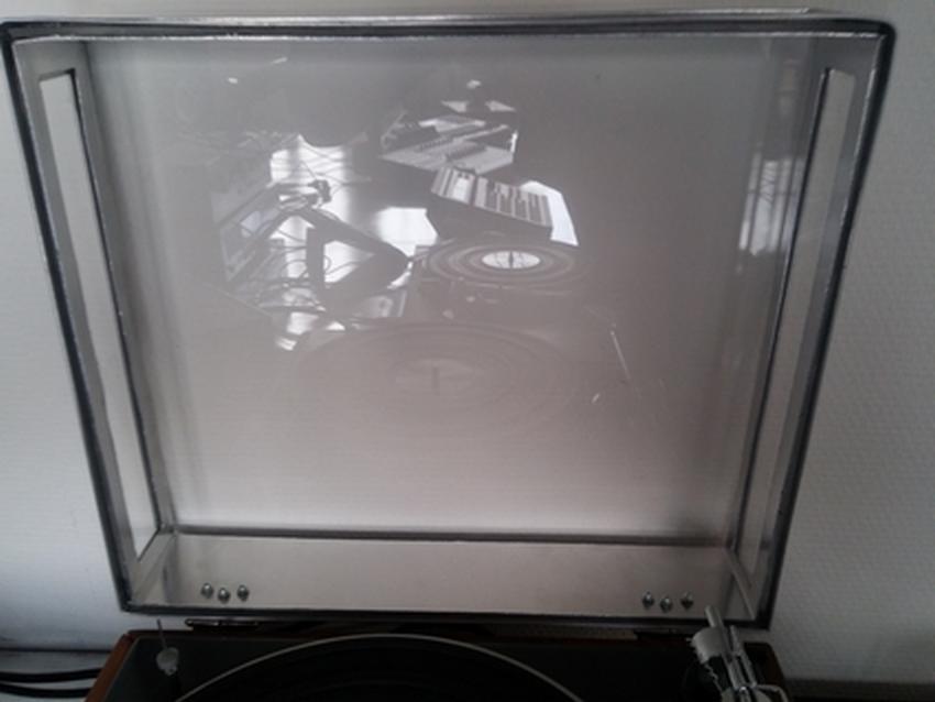

Le couvercle avec plexi.
Prête à faire tourner les vinyles...
La finition de la plinthe est en teck massif, j'ai aussi fabriqué les pieds réglables
Les Lenco L75 c'est sûrement pas les meilleures platines mais on s'y attache,mode de lecture avec bras tangentiel pour vinyle adhésif...

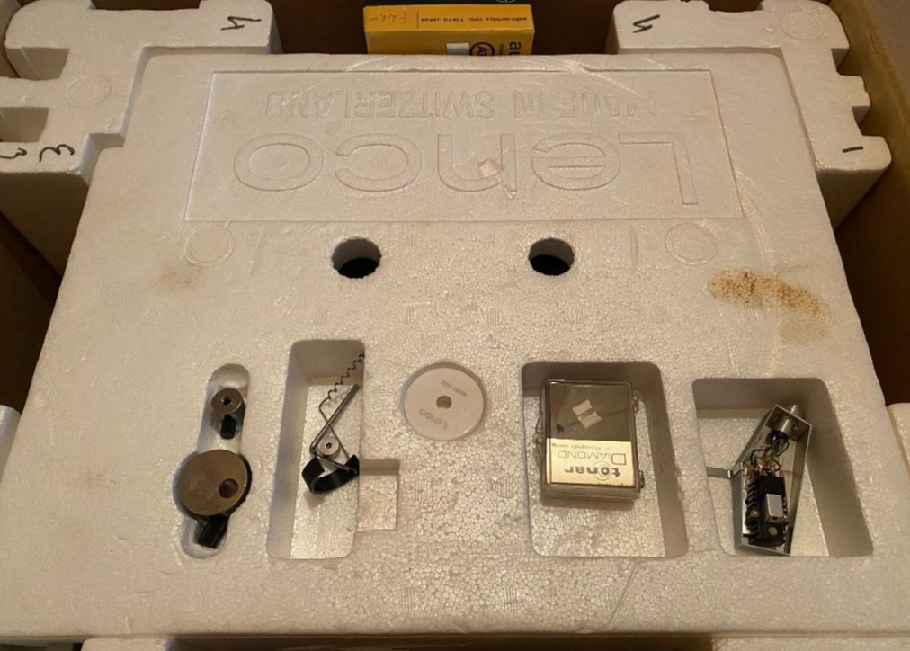

J'ai vu une annonce par chez moi pour une magnifique L75, malheureusement (enfin surtout pour moi qui ne suis pas tres bricoleur), la platine est donc vendu en carton d'origine mais démontée! Je mets les photos de l'annonce pour vous montrer! La question est, est-ce que d'après ces photos, on peut considérer que la platine est complete? Ca m'embêterait s'il manquait une piece, enfin surtout une piece primordiale en tous cas!!!! Voila, un grand merci a l'avance pour vos avis/conseils!

Oui, elle semble complète!
Les contre poids, celui de l’anti skating, la coquille équipée et même le diamant dans une petite boite, après le centreur 45t et la plaque pour régler les vitesses y sont aussi et pour la platine elle même rien ne manque. Avec sa boîte en sus ce n’est pas courant.
