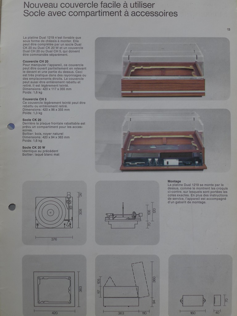

Je n' ai pas retrouvé ce banc d' essai sur le forum ....
HiFi Stéréo Novembre 1971

Ils savaient faire une doc à l'époque!
En comparaison, le manuel d'une project debut III (bon c'est pas la même gamme non plus) ressemble au manuel de montage d'un meuble IKEA!

Oui, cela montre aussi le soin apporté à la technicité de cette firme et la volonté de tout afficher, visuellement par les dessous de l' objet et par l' écriture dans l' expression des caractéristiques techniques détaillées. C' est une jolie transparence de communication.
Vous connaissez beaucoup de constructeurs de produits audio qui en faisaient autant à l' époque ? ... et même aujourd' hui
