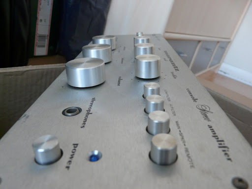

Après mes 1090, voici mon 1060 acheté il y a peu avec Jean et Philippe (merci Philippe pour la négociation du prix)

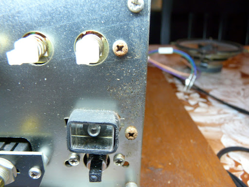

Je me suis fait avoir sur un truc, et j'ai pas tilté quand je l'ai acheté, les cavaliers qui relies l'ampli au préampli; Ils sont manquants. Sa m'apprendra tient!!!
Et en plus il y a de la rouille.... Bon sa va c'est pas non plus très excessif, ce n'est que sur les deux vis...
Mais je dirais que le prix auquel je l'ai payé justifie presque son état, heureusement qu'il a été négocié...

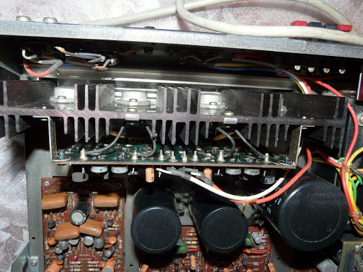

La partie amplie peut être finalement la cause, car de la rouille se trouve sur des soudures:
et une résistance a dût prendre un coup de chaud:
Edit du 17/03/2010:
Ci-dessus la résistance qui a bien chauffé!
Au final la partie préampli fonctionne parfaitement
La resistance cramé (la R753) a été remplacé, mais sa remplaçante commence à noircir elle aussi.
Il faut donc trouver pourquoi il y autant de courant qui passe dans la résistance.

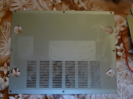

Pour le démontage, j'ai enlever la façade afin de pas la rayer quand je bricole dessus. Et oui j'ai toujours peur de la rayer, un coup de tournevis et très vite arrivé.
