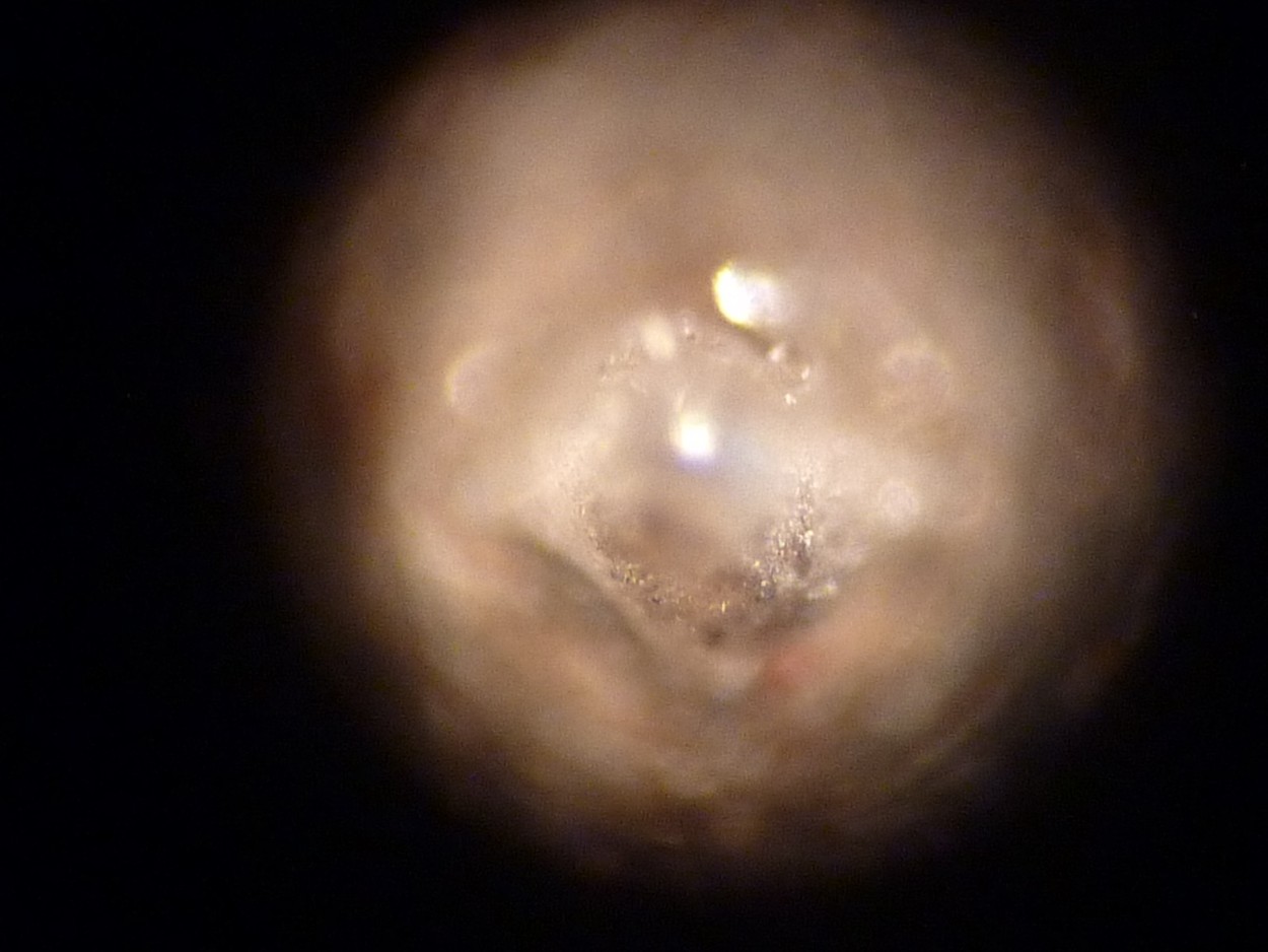

En vérification d' une magnifique cellule Fidelity Research FR1 MK3F achetée par notre ami nicolas (SgtPepper), un contrôle de l' état d' usure du diamant d' origine.
Au niveau de l' embase du diamant .... pas d' amalgame ni de corrosion .... :yes!:

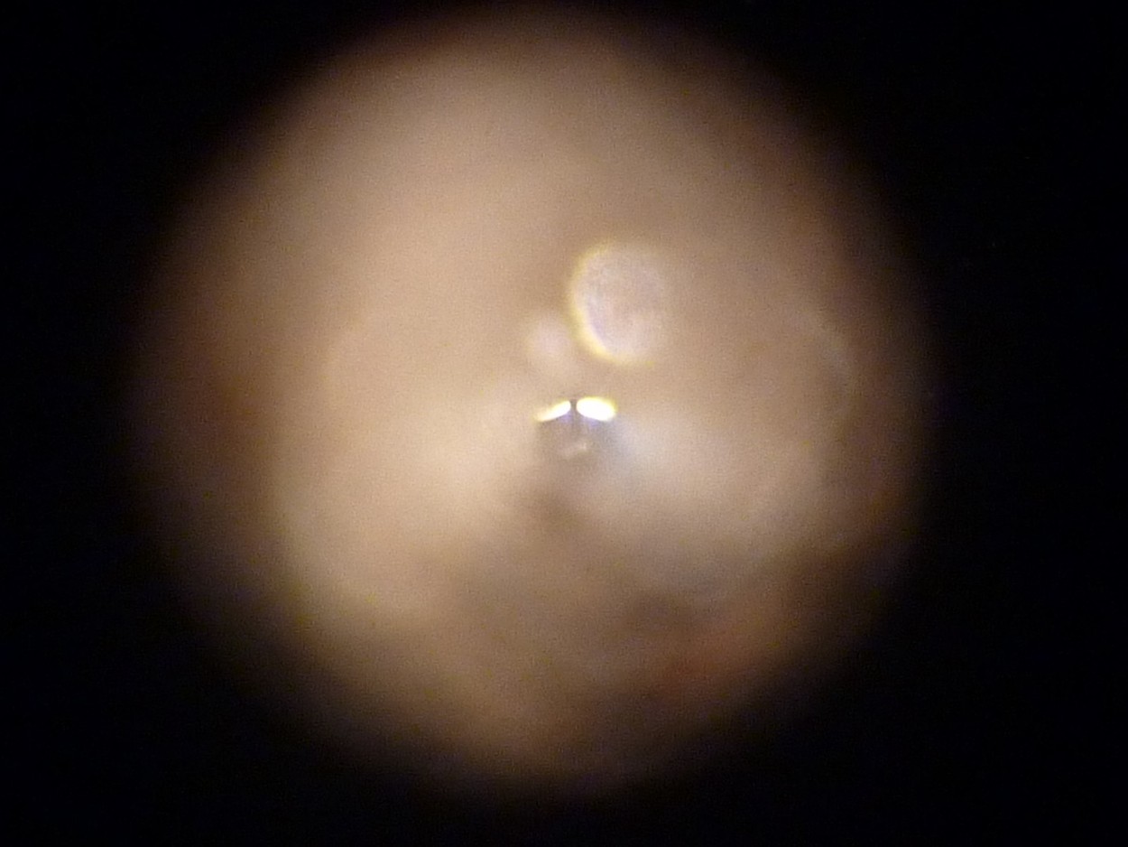

Par contre, on voit très nettement les 2 méplats des points de contact avec le sillon ... le diamant est à changer impérativement au risque de dégrader la précieuse gravure :sweat: .
:pleure2: :pleure2:
Je vais contacter Mr Torlai.
Merci à toi Jean :-).
Et qu'en est-il des élastomères ?

Bonjour Nicolas
Le cantilever est bien positionné et la souplesse de l' ensemble me parait normale ...
Torlai le constatera lui-même :)
