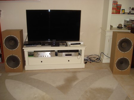

Elles tournent, premières impressions, sur les mêmes morceaux test, avec les deux enceintes, un relief très agréable et des détails et encore des détails.
Défauts évident les basses sont souvent envahissantes.
Une vibration parasite, je sais d'ou cela vient...
Il manque quelque chose dans les aiguës toujours le petit balai de la batterie il est un peu sec...
Pour un rendu optimum il faut mettre à 9 heures, problème notre salle à manger devient petite... Un peu.
Il manque d’amortissement, je trouve qu'il y a encore des résonances.
Je me demande si avec un ampli plus puissant, l'ancien propriétaire m'avait bien indiqué que sur son ampli de 80 w c'était bien mais qu'avec un ampli pro 250 w c'était terrible.
Les basses sont comme dans une boite ou comme en concert avec de la zique genre Mika (big girl) ça déménage "my got"! Génial pour une grande salle.
Les voix sont proches et velouté avec beaucoup de présence
Sur la zone du large bande tout est très bien, corde trompette voix etc.

C'est bien du clos, elles tournent en ce moment (en montage provisoire).
Pour moi le manque en aiguë n'est pas trop pénalisant. Il faut confirmer, mais j'ai diminué le grave et dans un moindre mesure le medium (ampli 70 W réglable sur le medium...). Je trouve l'ensemble plus équilibré et effectivement les aiguës semblent ressortir mieux.
Pour le grave c'est plus problématique est-ce qu'une spirale d'amortissant en + ferait un mieux?
Mais sur les cordes c'est vraiment bien et Velouté, oublié le vieux son, style crin crin. Voilà je n'arrivai pas à mettre des mots je trouve les timbres plus juste que sur mes RX6, sur les voix les cordes et les cuivres, également sur le piano, tout semble plus vrai.
A bien y réfléchir les RX6 ont peut-être tendance à enjoliver les timbres ou esthétiser le son...
Voilà il reste encore des optimisations à effectuer quelques moulures à faire et plus-tard une belle laque blanche... Ensuite et certainement passer la vitesse sup. avec de l'actif.
Tout cela va prendre encore un peu de temps, et je vais en manquer dans les prochaines semaines
En attendant l'actif c'est vrai qu'une mesure au sonomètre, mais oups, je sens que cela va être encore compliqué
Je vous confirme aussi que pour le Haut rendement les HP ne font pas dans la dentelle Pfft. Elles ont une patate, je suis impressionné comme le son est propre dynamique, détaillé, pas loin de 40 ans!
Il savait bosser à cette époque fichtre!!! Avant de partir dans cette aventure de fou je n'avais jamais entendu parlé de haut rendement, maintenant je l'entend.
Un signe qui ne trompe pas, ma femme est convaincu, elle m'a dit qu'elle ne faisait pas vraiment la différence avec les RX6
Prochain CR je ne sais pas, A bientôt!

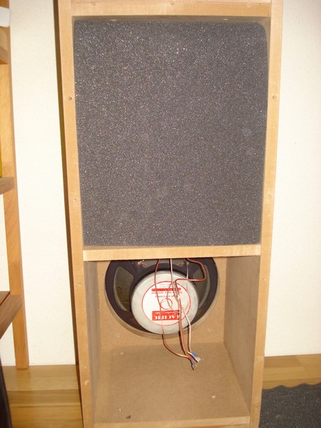

Tu peux ajouter de l'amortissant, genre ouate de cellulose, cela a deux effets :
1) Pièger les sons "medium" et empecher qu'il se réfléchissent dans l'enceinte et tentent de retraverser la membrane (pour le HP Large Bande)
2) Augmenter virtuellement le volume interne de l'enceinte (d'environ 15%).
Pour cela il ne faut pas "bourrer" d'amortissant, juste faire une sorte de garniture des parois.

Oui il va falloir que je soigne l’amortissement. j'en ai pris conscience hier soir
Donc bien amortir le LG et la basse en périphérie.

le matelassage des parois, c'est bon pour un bass-reflex, mais ici on est en charge close. Le volume de l'enceinte doit donc étre intégralement rempli de matériau ammortissant, sinon, l'augmentation virtuelle du volume espérée ne sera pas au rendez vous. Attention toutefois à ne pas tasser le matériau, juste remplir intégralement sans laisser de poches vides.

Merci, Bien noté, je m'aperçois que j'étais a coté de la plaque
. Donc une amélioration sensible possible. La bosse peut-elle être atténuer partiellement dans les graves, le gain est d'environ 10 Litres soit 75 litres au total?
Petit à petit bien des améliorations, prochain CR avec du vrai amortissement.
