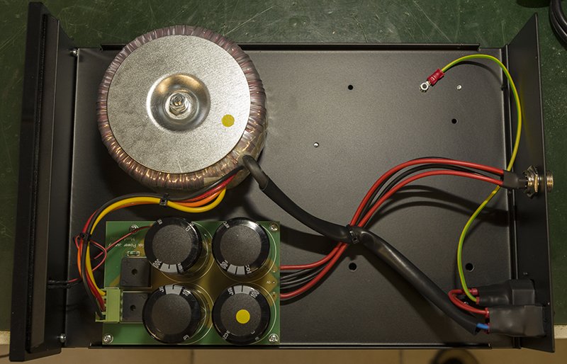

Une alim externe Obelisk avec des merdouilles de jamicon alimentés au max (capas mortes) :
Rassurez vous, l'ampli en lui même était monté avec les mêmes cochonneries "sur-alimentées", tout cramé. :spamafote:
Merci au constructeur de penser, dès la conception, à faire vivre les réparateurs. :yes!:
