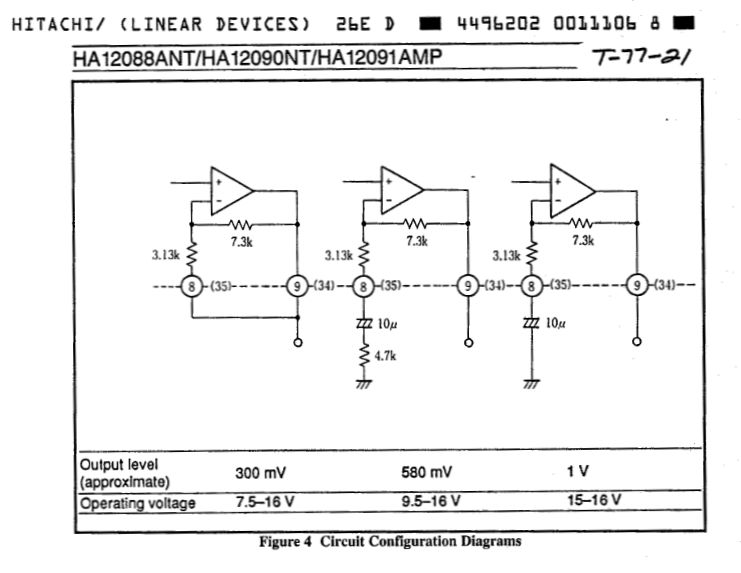

Cedric, quelques réflexions :
- je ne suis pas sur que l'on puisse calibrer le playback level en mesurant 580 mV sur le circuit intégré Dolby: à la lecture du datasheet du HA12090 cela dépend de la résistance en sortie de la broche 8
- du coup ton réglage des vumètres n'est peut être pas bon (voir ci-dessus)
- de ma compréhension la cassette test Akai LT-750773 pourrait être une 160 nW. Si tu utilises la MTT-150 qui est à 200 nW il faut faire une correction et mesurer 0.5 V et non 0.4 V en sortie
Du coup
- il faudrait vérifier le réglage des vumètres en appliquant la méthode du sm (signal 1 kHz en entrée, mode source, réglage du volume d'enregistrement jusqu'à avoir - 6dB en sortie soit 0,4V, réglage pour avoir 0 dB sur les vumètres)
- refaire le réglage du playback level avec la MTT-150 pour avoir 0.5 V en sortie
- vérifier alors qu'à la lecture de la MTT-150 les vumètres sont bien sur le symbole Dolby
- vérifier la lecture des cassettes DBX
Du coup

en 1 - c'est bien 0dB ou le symbole Dolby ? j'ai mis le symbole Dolby soit -2dBhdrobien a écrit :alors Hugues dit écrit :
Du coup
1 - il faudrait vérifier le réglage des vumètres en appliquant la méthode du sm (signal 1 kHz en entrée, mode source, réglage du volume d'enregistrement jusqu'à avoir - 6dB en sortie soit 0,4V, réglage pour avoir 0 dB sur les vumètres)
2 - refaire le réglage du playback level avec la MTT-150 pour avoir 0.5 V en sortie
2bis - vérifier alors qu'à la lecture de la MTT-150 les vumètres sont bien sur le symbole Dolby
3 - vérifier la lecture des cassettes DBX
en 2 - du coup en play mtt150 , j'ai le 0dB qui s'allume
en 3 - pas mieux !!!
j'ai regarder vite fait avant de la démonté sur la Technics rs-m253x une k7 en DBX enregistré sur la v970x affiche +8 dB , sur l'Akai 0-+1dB !!!
