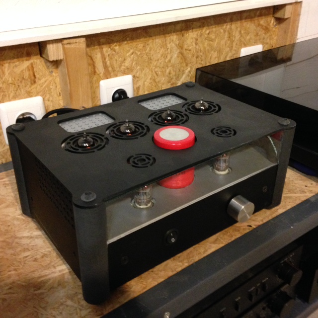

Petit montage à blanc pour vérifier l'alignement

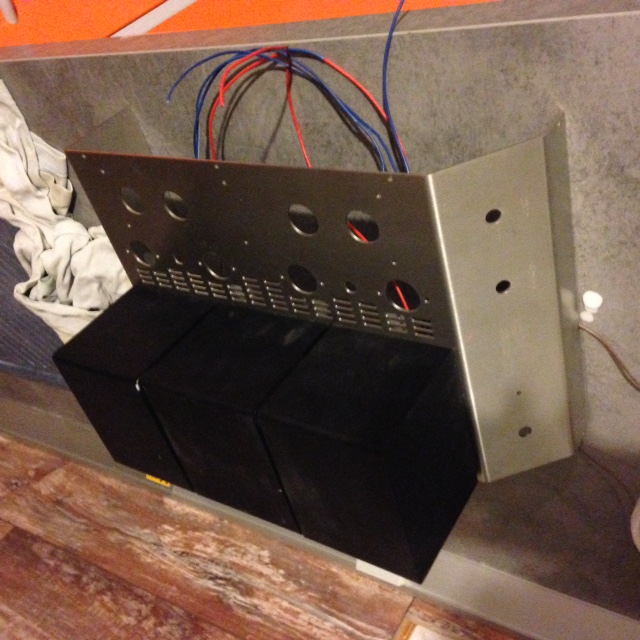

Petitloup54 a écrit :En attendant de récupèrer le châssis, nous nous sommes occupé des capots de transfo. Ceux-ci, de taille conséquente (130x110x100mm) ont été réalisés en tole d'acier ep.1,5mm et non seulement participeront à part entière à l'esthétique mais serviront de blindage (cage de Faraday) aux transfos. Les transfos seront également noyés dans la résine histoire d'éliminer toute perturbation possible.
Bonjour Petitloup54 ,
est-ce que je peux savoir comment ont été réalisés ces beaux capots ?
@ + Philippe.

Les capots ont été découpés au laser, pliés puis collés à la colle bi-composant.
