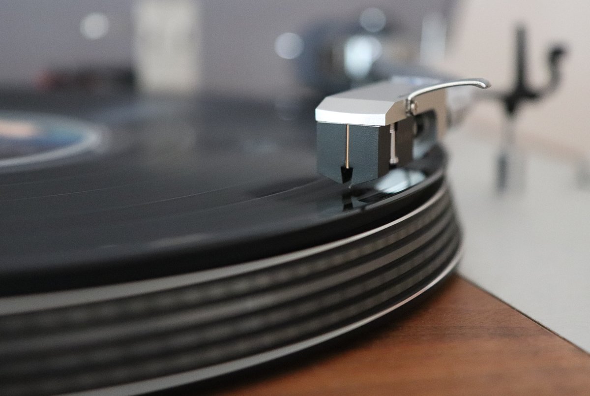

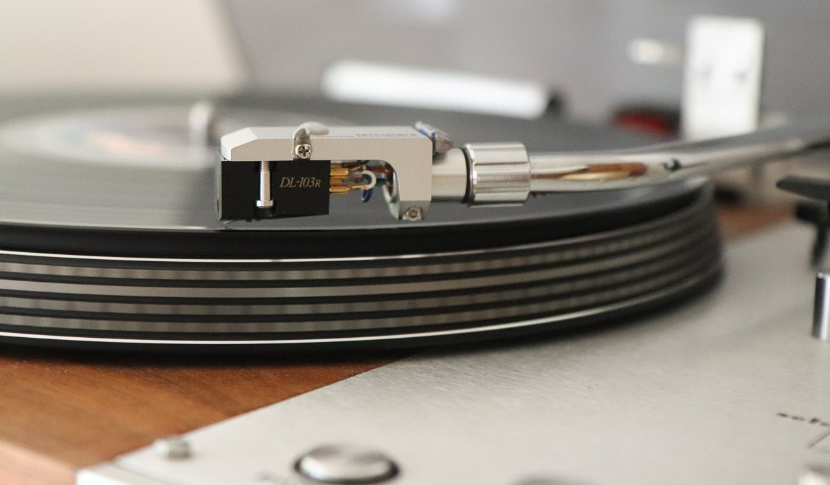

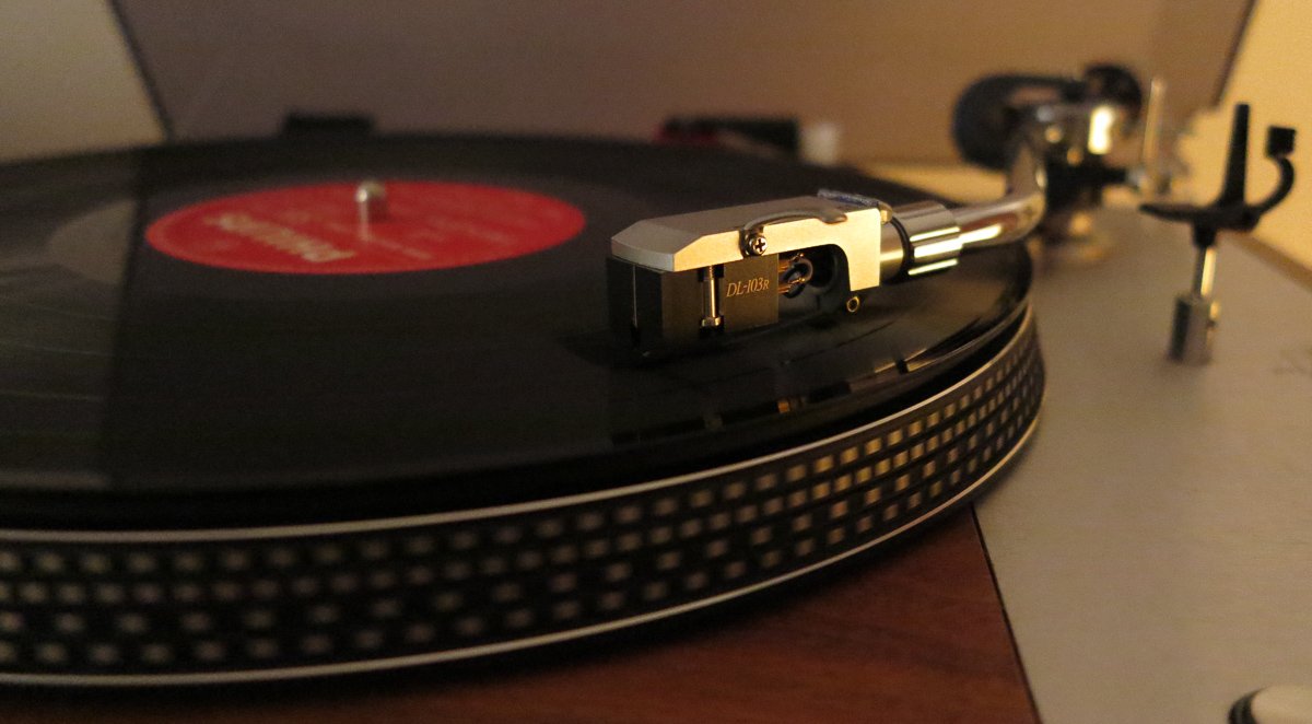

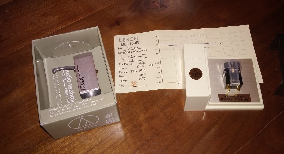

Bonsoir
Nouvelle arrivée chez moi il y a quelques jours avec un porte cellule AudioTechnica : Ceux qui fréquente VAH sauront vite qui me l'a fournie.
Rapidement installée, avec un lest supplémentaire sur le porte cellule comme on peut le voir : J'ai limé ce lest afin que la masse de l'ensemble cellule+porte-cellule+visserie+lest soit égale à celle de mon autre porte cellule Marantz équipé d'une DL-103 "classique", et lui aussi lesté pour être le plus compatible possible avec cette cellule à compliance basse. Ceci me permet de changer de cellule sans rerégler le contre-poids du bras de lecture.
Je vais essayer de les distinguer l'une de l'autre, de les comparer... malgré mes oreilles bridées à 16kHz. Je me ferai aider de mes enfants au besoin
... Eux ont encore une bonne oreille.
Quelques autres photos pour le plaisir : Charly

Je trouve que c'est très classieux le porte cellule quasiment de la même largeur que la DL-103, ça donne un coté design issu du BAUHAUS !
Mais tu n'as pas de réglage de positionnement possible, dirait-on ?
