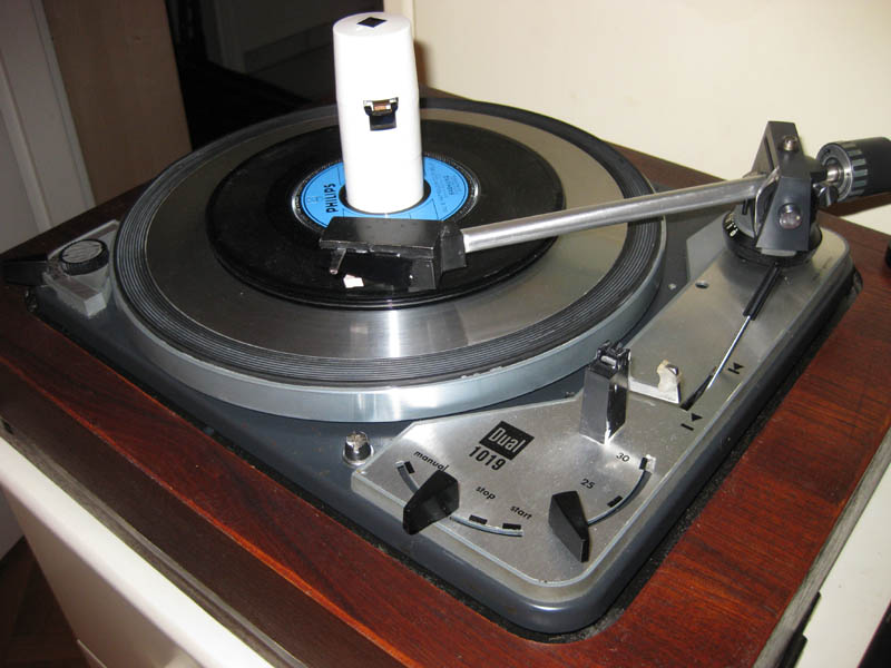

Au début de ce sujet, j'ai raconté comment j'avais récupéré dans la maison de campagne d'un ami, plus précisément dans ses clapiers à lapins désaffectés, une 1019 en triste état. L'ami en question me l'avait laissée, il faut dire que vu l'état dans laquelle elle se trouvait, me la donner ou la jeter à la poubelle...
Et je l'ai ramenée, la Dual 1019 et je l'ai nettoyée. Je vous ai déjà dit ma surprise lorsque j'ai constaté qu'elle fonctionnait... à peu près. Dès fois elle ne marchait que manuellement, des fois elle ne fonctionnait qu'avec l'automatisme. J'ai essayé de régler le mécanisme sans y parvenir, en faisant plus de dégâts qu'autre chose, je dois dire... Je l'ai donc laissée en plan, sous un lit (on cache ses petits secrets où l'on peut... dans le temps, il y a bien longtemps, c'était des Paris et Hollywood maintenant ce sont des platines)...
N'empêche, j'étais frustré parce que j'avais envie d'une 1019 qui tourne impec...
C'est ici qu'intervient Jean qui accepte de passer deux ou trois heures à régler, réparer, changer les pièces du mécanisme.
Bon je n'évoquerai pas son combat contre la graisse a grands coups de Sopalin, (mais qui donc a mis autant de graisse? Hein je vous le demande?).
Nous sommes nombreux sur ce forum, à connaître la réelle gentillesse de notre ami. Et c'est aussi vrai que son garage? son grenier? enfin sa demeure est une caverne d'Ali Baba d'où Klemp sort des outils, des morceaux de platine. Il démonte, remonte... Et deux heures plus tard, la belle tourne comme une... Dual!

J'ai voulu "rajeunir" la 1019 en ponçant et revernissant son socle qui était bien abîmé. A ce propos, j'ai fait deux erreurs. J'ai choisi un vernis "moyen" au lieu de "clair" et surtout, j'ai cru bien faire en décollant le bandeau d'aluminium. C'est un tort. L'alu se déforme et c'est très difficile à recoller proprement. La prochaine fois, je me contenterai de la protéger. Que cela serve de leçon aux amis!
Donc changement de cellule, et "restauration" du socle.
Et voilà le travail:
L'ensemble est très satisfaisant.

Et puis la semaine dernière, sur le Bon coin, une offre: un changeur Dual 45 tours. Pour une petite quinzaine d'euros.
Un coup de fil, un interlocuteur aimable...
Et ce soir, après avoir tâtonné pour régler l'excentrique qui commande le changeur...`
Que du bonheur! la folle ambiance de nos "boums" d'antan!
et puis encore...
A l'heure qu'il est, je me dis que ce serait bien que je suive le conseil impératif de l'ami Jean et que je démonte le moteur pour le nettoyer et le graisser pardon le lubrifier! J'ai un peu peur de me lancer parce que l'expérience m'a appris que je casse facilement...
Enfin revoir le réglage fin de l'excentrique de façon qu'au dernier 45 tours, le bras en fin de lecture retourne sur sa base et y reste. Pour l'instant, il revient inlassablement jusqu'à ce que j''utilise la fonction "Stop". Mais enfin, méfions-nous. Le mieux est l'ennemi du bien.
