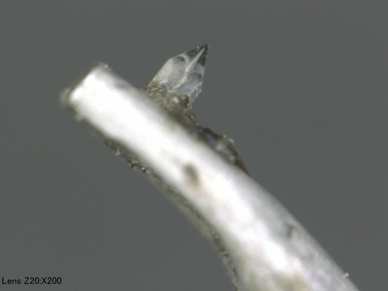

Je peux enfin donner mes impressions quant à la difference d'ecoute d'une MMC2 et d'une MMC 20EN. Je viens en effet de monter de la cave la 8000 pour remplacer la 8002 qui tournait depuis un moment et qui mérite bien un peu de repos ...
Bon, en ce qui concerne la MMC2, nous avons affaire a une pointe "contact line" montée sur un stylet en saphir alors que dans le cas de ma MMC20EN, nous avons une pointe elliptique (nue) montée sur un stylet en aluminium. La MMC20EN se rapproche donc plus de la MMC3 que de la MMC2 !
Et pour la MMC2 :
La force d'appui pour passer 80µ d'élongation est reglée a 1g pour la MMC2 et 1.4g pour la MMC20EN
En tout état de cause, et fonction de ma mémoire auditive et de mes oreilles, il me semble que la MMC2 est légèrement plus brillante que la MMC20EN et possède un meilleur rendu des graves. En outre j'ai le sentiment que les mediums en général sont un peu plus "creusés" avec la MMC20EN qui en revanche donne un meilleur effet stéréo... Les rendu sonore est donc légérement différent mais toujours très agréable.

Belles images ! Tu fais comment ?

Merci !
J'utilise un microscope numerique avec une resolution de 18 millions de pixel. J'ai pris des images de toutes mes cellules : mmc2, mmc3, mmc4, mmc5, mmc20EN, smmc4 et smmc20E aindi qu'une mmc3000 retippee avec un diamant shibata par Axel.Mais je n'ose pas l'utiliser tellement le diamant m'a l'air posé de travers ...

J'ai eu le problème avec Axel.

J'ai eu un autre problème avec Axel pour une mmc2 avec un son vraiment "etrange" qu'il m'a changée sans rechigner. Pour la mmc3000, je n'ai pu prendre les photos que bien après l'avoir achetée. J'ai une question pour toi sur la Beogram 8000. Comme je le disais plus haut, j'zi échangée la 8002 pour la 8000. Après installation et patients réglages, j'ai pu profiter de la belle mais je me suis apercu, au casque (sur le Quatuor de Debussy) que j'avais du rumble (sorte de whoo-whoo relativement grave) ! Ni une ni deux, j'ai réinstallé la 8002 et là , le rumble avait retrouvé un niveau acceptable! Penses tu que je doive huiler l'axe du support plateau ou ce bruit pourrait avoir une autre raison ?
