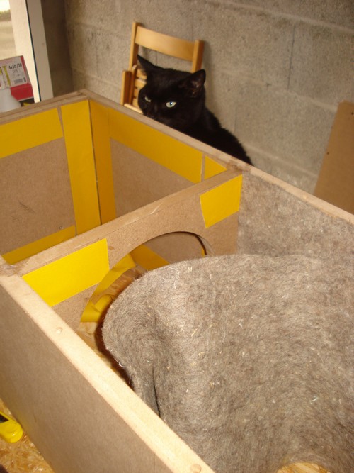

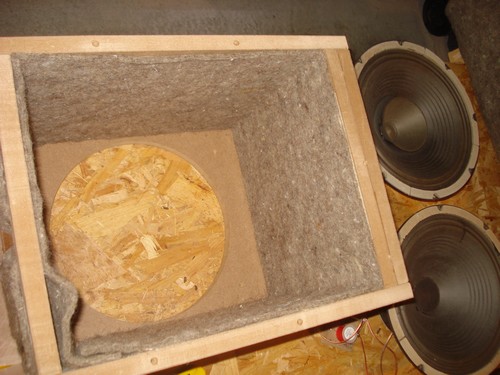

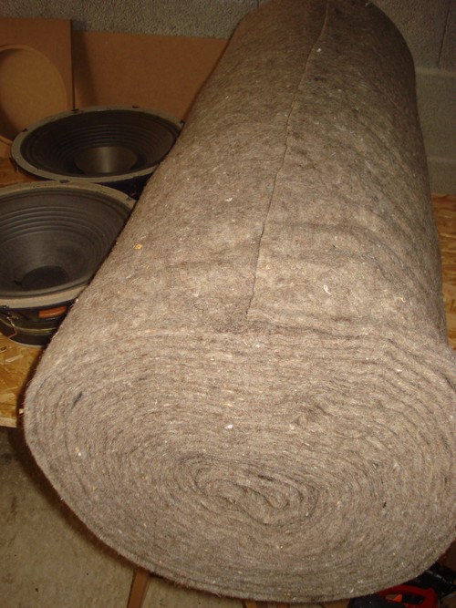

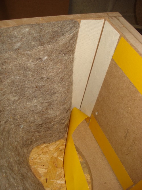

Après avoir bien compris, entendu le retour de l'onde arrière.
J’ai donc viré ma petite mousse et remplacé celle-ci par du feutre de laine de mouton ép. 7 mm trouvé, coup de chance, à moins de 5 minutes de chez moi en rouleau de 15 mètres chez un vendeur de matériaux bâtiment "durable".
Vu la très bonne réputation du feutre de laine, j’ai fait l'effort 50 € le rouleau, cher, mais j'en ai pour des années ou pour d'autres applications, (Pour isoler ma hotte de cuisine...
J'ai également rempli avec une vieille couette HS (provisoire) la totalité du volume. Tout cela a très nettement amélioré la bosse des basses ou le retour de l'onde arrière ainsi que des résonances.
Je vais même plus loin sur certains morceaux, difficiles pour moi de dire que j'ai une bosse dans les graves.
Après beaucoup d'écoutes hier et aujourd'hui, je confirme le gain important à tous les niveaux, large bande et HP grave, précision des paroles, clarté et même un petit peu de soyeux. Mes poils d'avant bras ont commencé à se dresser sur les Judds (Country)
. Deux autres personnes ont également confirmé la très nette amélioration.
D'autres améliorations importantes sont à venir, notamment autre chose que la couette
. sans doute un peu trop amorti pour le large bande avec du vrai remplissage...+++
Une précision importante les RX6 ne sont plus tellement allumées
, est-ce un signe?

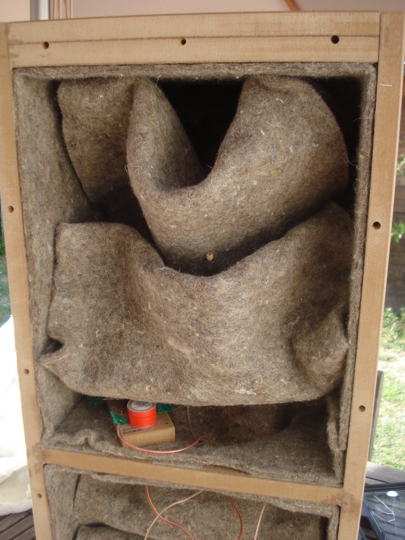

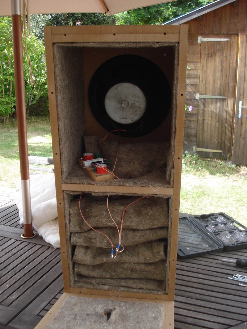

Quelques jours de dispos et je peux enfin "ouvrir" pour commencer l'optimisation.
J'ai procédé par étapes avec, entre chaque, une écoute la plus attentive possible sur les mêmes morceaux:
Diana Krall "Come dance with me"
Schubert "Piano trio N2 andante con moto"
Melody Gardot "Over the rainbow" en duo avec Monsieur Eddy
Alain Souchon "Rive gauche"
Volontairement j'ai limité les titres, cela permet de bien identifier les différences, les mieux ou non.
Premier essai avec amortissement derrière le HP de basses avec la laine, je retrouve la bosse très gênante dans les basses.
J'écoute toujours avant de faire la deuxième enceinte, afin de bien entendre la différence s'il il y a.
Le son est clair peut-être un peu plus précis sur les voix. Je trouve un mieux malgré la bosse marqué dans les graves. Je passe au niveau du large bande sans être certain du résultat, plus par expérimentation. Mon idée étant que cette laine ne pénalise pas le volume de la caisse tout en piégeant très efficacement l'onde arrière. De plus elle peut faire gagner quelques litres comme dit plus haut.
Premier essai avec une enceinte.
Je suis très agréablement surpris la bosse dans les grave à diminué et le medium est bien meilleur mes poils des avants bras se hérisse à écouter à 9 h Melody Gardot. Il fait beau j'ai ouvert la baie j'attends la fin de la chanson...
Je passe à la deuxième enceinte. À l'écoute il y a mieux et même du soyeux, je n'imaginai pas que ces vieux HP puisse en donner...
J'en reste là pour l'instant. Je ferai d'autres tests plus tard.
Voilà sur les photos j'ai mis en place la laine pour avoir le maximum de chicanes et créer des pièges à sons. Quelques agrafes fines pour faire tenir dans le temps. C'est tout bon.
Le prochain épisode revoir la connectique et mettre du câble top pour les filtres, c'est du premier prix... Toujours en avançant pas à pas faire de petites modification sur le filtrage et entendre si il y a un mieux!
Petit bilan financier de tout cela, certainement négatif, mais ce n'est pas le but et c'est beaucoup d'amusements de plaisirs et aussi d'apprentissage.
J'attends encore de bonnes surprises de ces vénérables grands-mères!
A+
