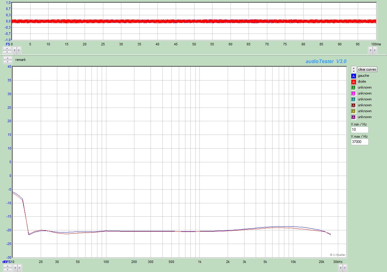

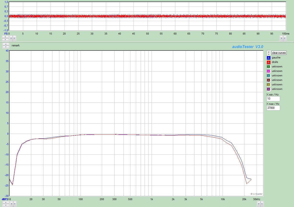

fait cela hier :
elle à une aussi bonne bande passante que la 680ZX , se soir je fais la 582ZX
