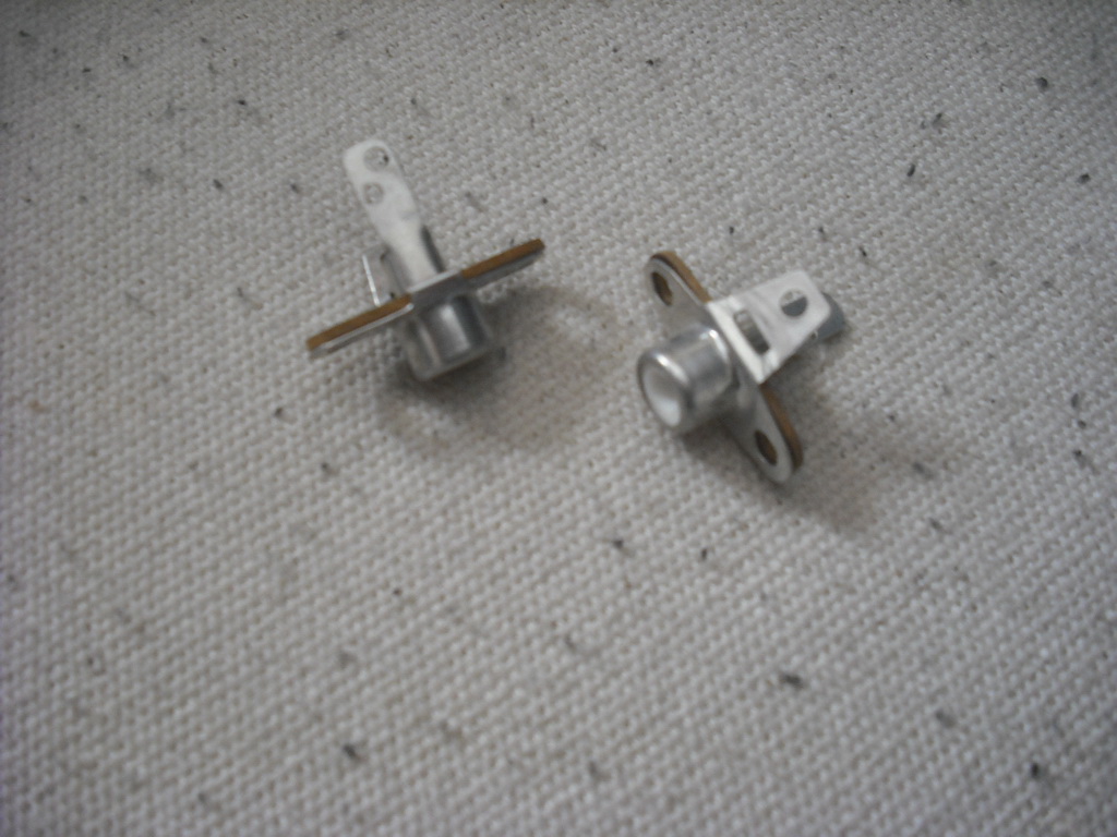

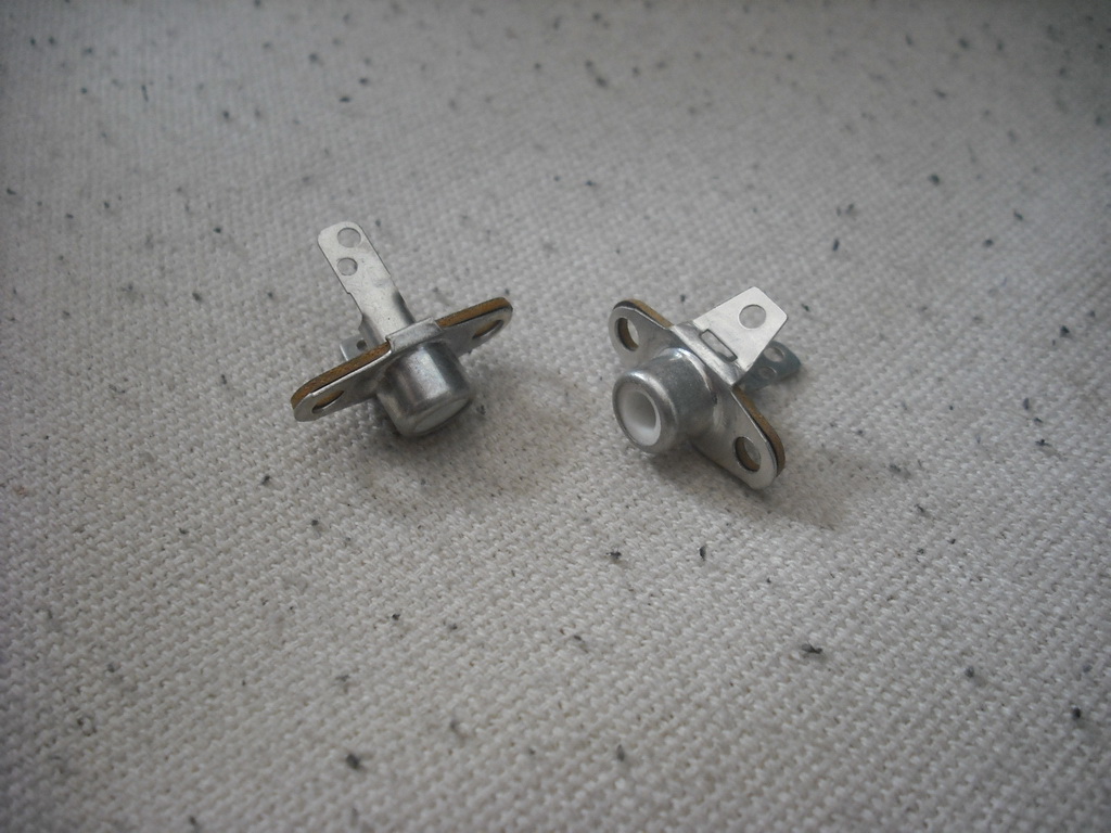

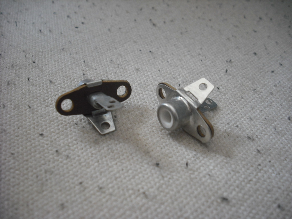

Quelqu'un aurait un fournisseur pour ce type de RCA chassis, je pense que ce modèle irait parfaitement pour le respect de l'original.
