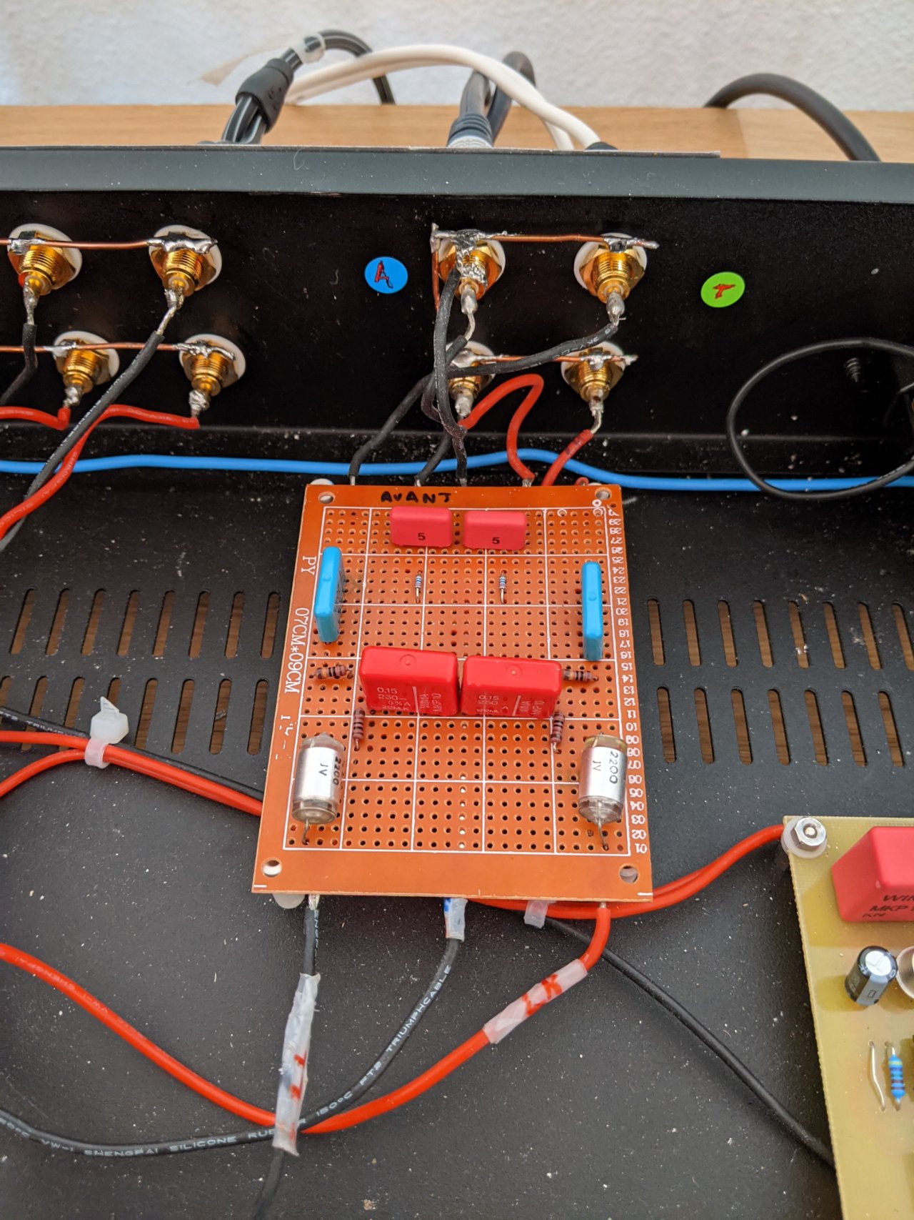

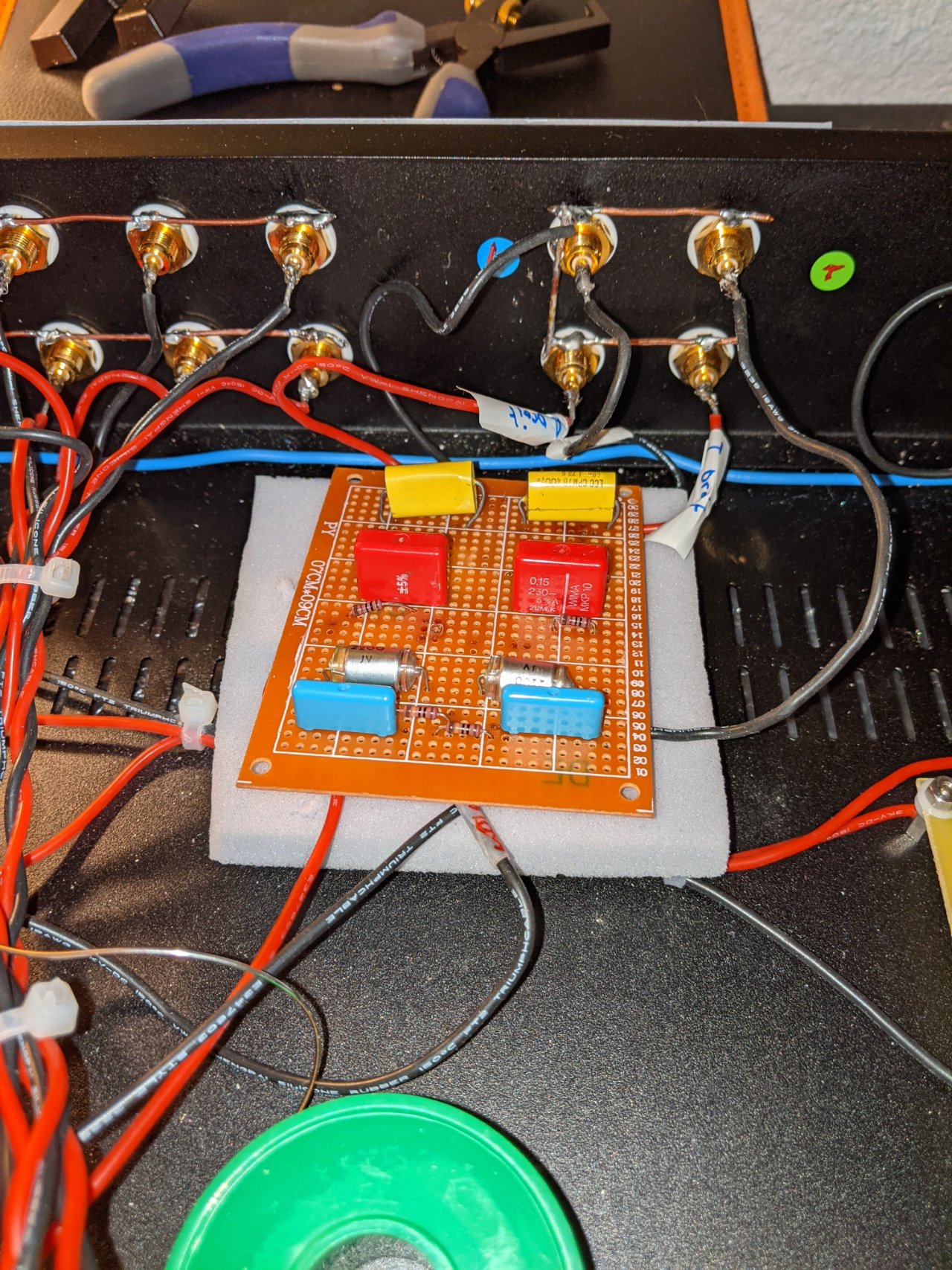

Bien, il fallait quand même mettre la carte "filtre" sur des petites colonnettes. J'ai fait les trous dans le châssis et comme toute première fois, il y a toujours un petit loupé ... Bref, j'essaierai de ne pas faire la même boulette la prochaine fois.
Une fois la carte en place, j'ai eu un petit surplus de bruit ... Pourquoi, je n'en sais rien ... Avec Jean-François, nous avons tenté plusieurs trucs, mais rien y à fait ... Il s'agissait sans doute du rayonnement des transfos. Du coup, j'ai changé l'emplacement des amplis sur mon meuble et aujourd'hui, je suis arrivé à un résultat plus que satisfaisant et je pense ... Non, je suis sûr que je vais acheter des câbles plus long pour séparer encore plus les deux amplis. Mais, là, c'est déjà très bien.

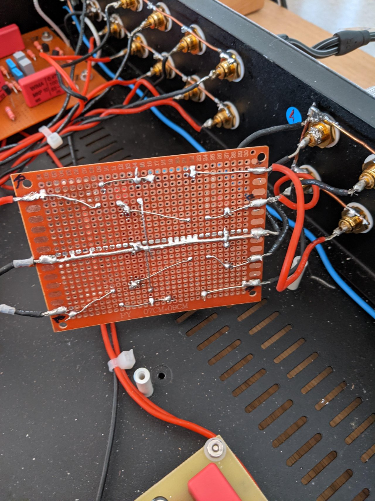

Avec tous les essais que j'ai fait, la carte du filtre à été tellement massacré que je l'ai refaite entièrement en prenant une nouvelle carte à trous. Là, le préamplificateur est fermé et il tourne toujours aussi bien.
