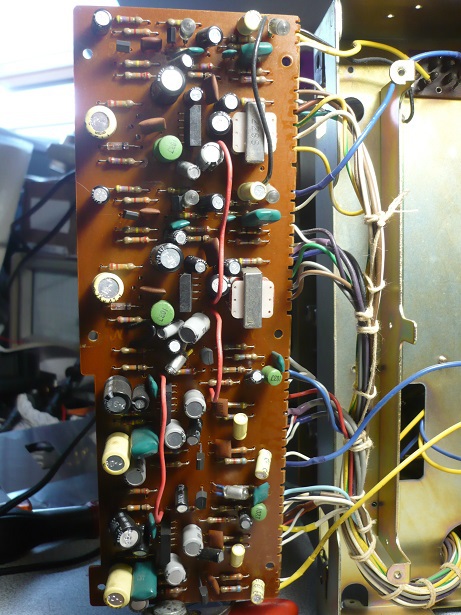

voila , j'ai tout nettoyé les axes et lubrifié , renettoyé le galet et les têtes car la bande est vieille et elle perd plein de particule couleur rouille !!!
par contre j'aurais bien modifié la carte , enfin changé les hybrides , mais est ce quelqu'un aurait une photo de la carte modifié pour voir ce que ça donne ?

Je reviens vers vous car mon Akai à l'air un peu capricieux! Le problème de bande bruyante étant réglé, j'ai pu aller voir tout ça d'un peu plus près. C'est alors que je me suis rendu compte qu'il semblait y avoir un problème en mode Stéréo. Je m'explique:
- Ma platine vinyl est à réparer donc j'ai testé un enregistrement depuis mon ordi avec un cable jack/2RCA dans l'entrée du Akai, et la sortie de celui-ci sur les 4 entrée Tape de mon ampli. Le sélecteur sur Stéréo sur le bloc des têtes, le potard Mono bien poussé (pas tiré), Pause, puis Record, et la lumière rouge s'allume. De là, j'appuie sur Source pour faire mes levels avec les gros potards Line, les deux Vu-Mètres répondent bien et à ce moment là les deux haut-parleurs renvoient le son. Sound On Sound sur Off, L'equalizer sur 7-1/2 et le Tape Selector sur Low Noise, je lance l'enregistrement en appuyant sur le bouton Start.
- En passant sur le Monitor Tape, je réécoute l'enregistrement et première surprise, le son ne sort pas des deux haut-parleurs. En Stéréo, le son sort du haut-parleur Droit et seul le Vu-Mètre de droite réagit, en mode 1-4 sur le boitier têtes c'est pareil qu'en stéréo, et en 3-2 c'est le haut-parleur et le Vu-Mètre gauche qui fonctionne. Tout ça me trouble un peu.
Je n'ai pas de bandes que je pourrais essayer en étant sûre d'avoir un enregistrement Stéréo dessus, mais j'ai fais quelques tests. J'ai eu peur que ma tête de lecture soit morte, pour voir j'ai placé une feuille de papier contre celle-ci et j'ai fait passer un tourne-vis sur le papier pour voir si les Vu-Mètres régissaient, ils fonctionnaient bien tous les deux.La tête de lecture est donc en bon état (et c'était pourtant celle qui présentait le plus d'usure). En utilisant ma guitare avec un jack dans les entrées Mic, je pouvais enregistrer d'un côté comme de l'autre sans soucis, l'écoute se faisait dans de bonnes conditions. Est-ce-que ça serait un problème lié à la partie enregistrement (tête d'enregistrement, pré-ampli...)? Quelqu'un aurait déjà rencontré ce problème?
Je connais quelqu'un qui à exactement le même problème avec un magnéto à bandes Sony, il réalisera une vidéo de sa réparation pour que je puisse voir ce qui cause ce type de problème. Sympa de sa part, on verra ce que ça donne!
En tout cas, si vous avez des suggestions ou une quelconque piste, je suis preneur! Merci pour votre temps et bon weekend!

Bien entendu, vous êtes sûr de votre câble jack <-> RCA :autralia: ?
L'expérience me montre :whistle: que sur ces vieux appareils très solides, à condition que des mains malhabiles n'aient pas précédemment essayé "de régler des têtes" par exemple, la plupart des problèmes peuvent être simplement résolus par un nettoyage sérieux de tous les interrupteurs et commutateurs ainsi que potentiomètres.
Vérifiez si le nettoyage ne solutionne pas votre problème (le potentiomètre niveau ligne dans votre cas si j'ai bien compris ce que vous avez expériment) ; il est double (1 / voie donc).
Si cela ne suffit pas, sur le 4000 DS il y a une réfection assez simple de l'électronique à faire : changer les chimiques de la carte préamp (accessible par le dessous) et des transistors 2SC458 qui même s'ils sont encore "bons" sont devenus bruyants.
Un 4000 DS MkII avec des chimiques neufs (banals mais de marque toutefois) et des 2SC2240 à la place des 2SC458 est le plus souvent transformé. La dépense est minime et l'opération assez simple avec un minimum de soin.
En souhaitant que ça aide
Bernard :hello:
