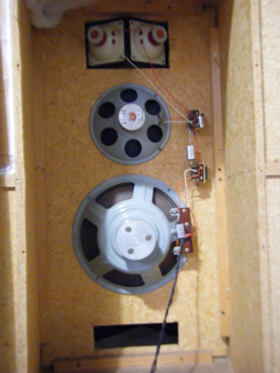

Comme prévu, quelques photos, et une petite modif supplémentaire.

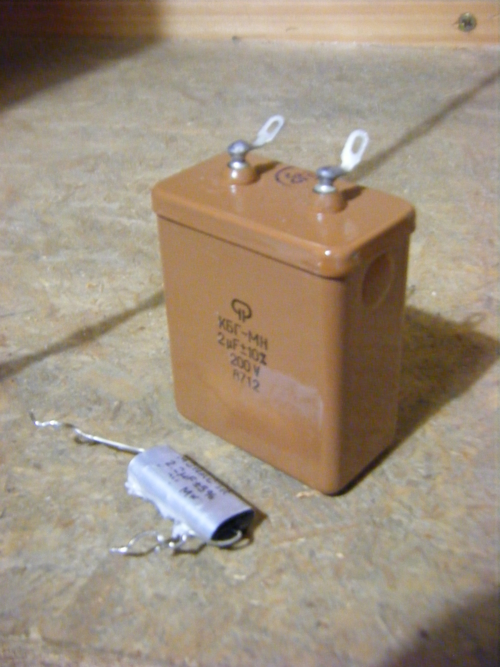

Petit rappel de l'intérieur des bestioles.
Condo MKT vs. PIO russe

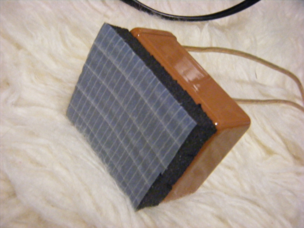

Le condo sera monté "en souple". J'ai récupéré de la mousse autocollante (que d'un coté), le condo est collé avec quelques points de colle chaude dessus. Un autre bout de mousse en support est aussi installé sur la bobine de filtrage.
Installé, on obtient ceci.
L'autre modif concerne la caisse. Rappelez vous, il y a un moment déjà j'avais "présenté" des plaques anti vibrations (pour mettre en dessous des machines à laver par exemple) en caoutchouc très dense. Je pensais à tort les utiliser en découplage pour enceintes. Plutôt que de prendre la poussière, je les ai découpées et j'en ai garni la plaque de médium du fond de l'enceinte. N'étant pas aussi inerte que le reste de la caisse elle vibrait toujours un peu. Le gain est là, à l'écoute le grave bave un peu moins (encore moins, il était déjà pas mal du tout)
