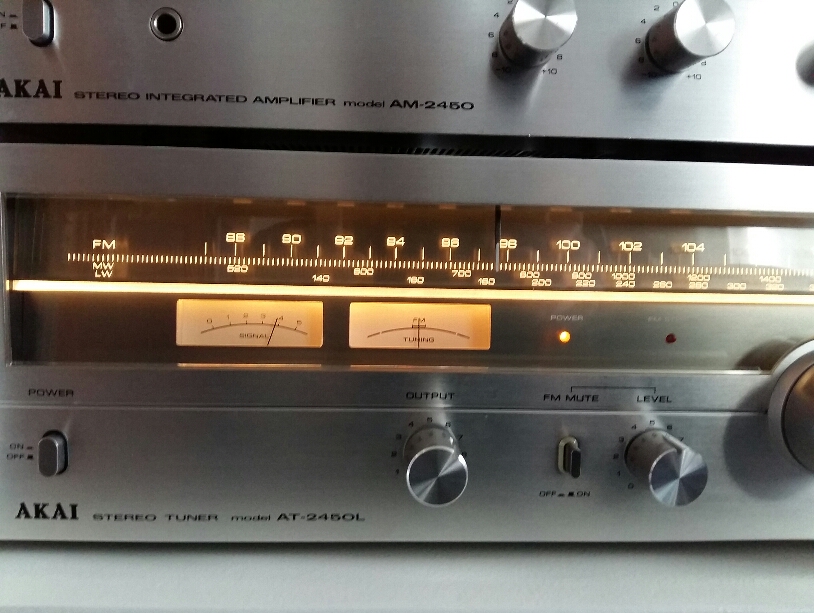

VENANCE a écrit :Lorsque l'on écoute le tuner sur une autre gamme d'onde que la FM, exemple l'AM, l 'aiguille de la fenêtre de tuning est désactivée et l'aiguille de la fenêtre de signal va au minimum, à savoir 1 ou reste fixe quelque soit la force du signal.
CCL : ces fenêtres n'agissent que pour la FM. :cow:
Je reviens sur le sujet car j"ai constâté qu'avec le tuner AT-2450L l'aiguille du signal atteignait le repère 4 (ici sur Europe 1) lorsque le tuner est correctement orienté. Ci-après les photos.

Il va vraiment bien ce tuner. J'écoute en ce moment Open Jazz sur France Musique et la qualité de réception est très bonne. Signal à 4.5/5 et aucun souffle avec un simple fil double de 2 m de long sur les bornes 300 ohms et le fil placé verticalement. Un régal.

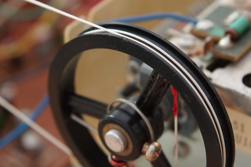

A l'utilisation je m'aperçois que le bouton de réglage des stations fait entendre et ressentir un leger clac lorsqu'on le manipule de droite à gauche dans de petites oscillations rapides comme s'il y avait un jeu. Mais cela s'accompagne d'un grésillement dans les enceintes. Cela uniquement lorsqu'on est sur l'accord d'une station.
J'ai pas encore ouvert le tuner mais se pourrait-il que cela provienne des condos variables à cages ?

Le clac provient de la ficelle qui fait bouger les cages : aux alentours de 95 MHz de l'afficheur (chez moi) en allant vers les fréquences basses, la ficelle fait 2 tours de roue en se superposant puis glisse à côté : clac ! Sur la photo, le fil est à côté : il a déjà glissé.
Le grésillement par contre, je ne sais pas trop...
