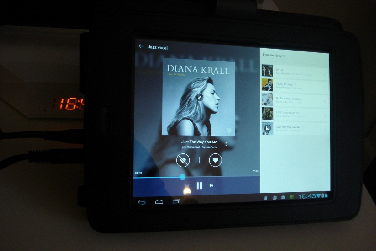

Je n'ai toujours terminé mes optimisations :oops: mais cela n'empêche pas quelques petits amusements.
J'ai hérité d'une mignonne petite tablette Archos dont plus personne ne voulais, GRATOS! :genial:
Branché par une prise jack directement à l'ampli, connecté en Wifi a la box, j'ai été étonné de la qualité, c'est nettement moins bien que sur le lecteur CD, mais en écoute d'ambiance c'est tout à fait acceptable! Surtout cela crée une interface conviviale et qui prend peu de place, pas besoin d'allumer l'écran ou le portable...
Je profite d'un abonnement gratuit sur Deezer 15 jours, génial. Du coup, achat d'un mini carte SD de 32 Giga, 8.9 €, pour installer mes musiques à moi, (en Wave)! Top cool.
Il faut que j'essaye aussi Qobuz.

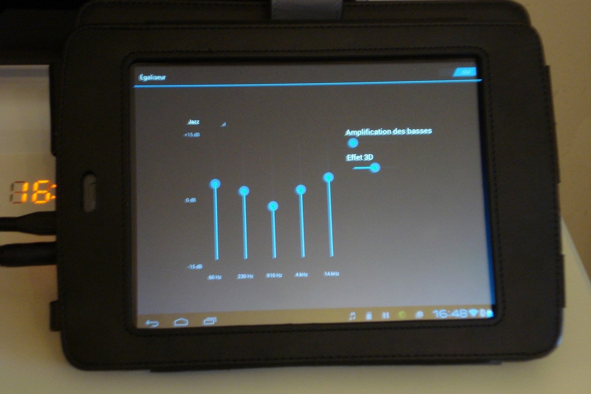

Un petit peu de filtrage numérique via le basique contrôle de la tablette, cela marche plutôt bien. Mais j'ai de progrès à faire pour comprendre... En mode Jazz c'est plutôt mieux avec un poil d'ambiance 3D.
Comparé a une tablette Samsung Tab 3 l'Archos est très largement devant et comparé décodeur TV Orange avec sa sortie Analogique RCA, c'est aussi largement devant.
Pour faire vite il y en a plus, le son est plus ouvert et surtout plus de basses est des aiguës médiums beaucoup moins "coincés". J'imagine avec un vrai DAC, surtout que la tablette est également bluetooth. Elle a aussi une mini HDMI.
En attendant faute de budget, je me fais bien plaisir et de plus en plus, j'écoute les RX6 et Pacific ensembles. Elles se complètent bien. :miam: Du Vintage connecté!!!

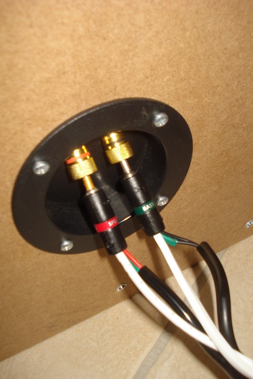

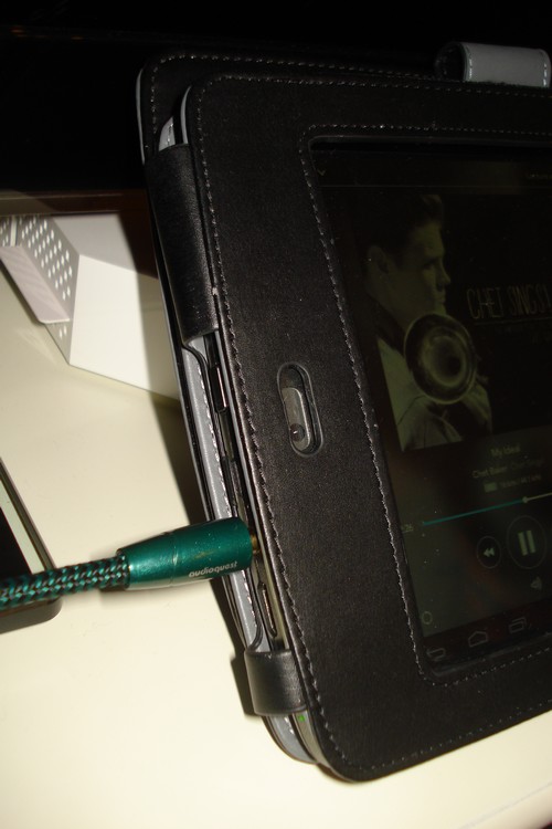

Premier +: une connectique jack/RCA de qualité et beaucoup plus de finesse! Marque Audioquest Evergreen

Deuxième +: câble Norstone W250 section 2.5 mm, monté en doublon avec mon ancienne connectique, (Beaucoup plus de finesse sur les Pacific).

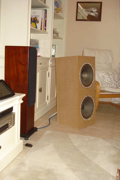

Je comprends mieux, enfin j'espère, pourquoi j'écoute maintenant de plus en plus en quadriphonie mon système.
Je vais essayer de m'expliquer avec mes mots de novice.
Le HT rendement des Pacific avec leurs défauts; manque de très grave, bosse dans les graves et un manque dans les aiguës ou haut medium sont corrigés par les RX6.
Les médiums et graves des RX6 sont en retrait dû au rendement très inférieur, mais elles viennent épauler les Pacific dans les manques, aiguës et "très graves".
Je remarque aussi un relief stéréo très prononcé, et une écoute ou mes chanteurs ou musiques préférés me donnent l'impression d'être là.
Si je coupe les Pacific le son est plat sans relief sans présence. Si je coupe les RX6 il y a un manque évident de détails et de soyeux dans les aiguës et "très grave".
Donc avec les 4, je me régale et avec ces toutes dernières optimisations ce n'est que du bonheur. Egalement en mode HC nous sommes au cinéma... :love:
