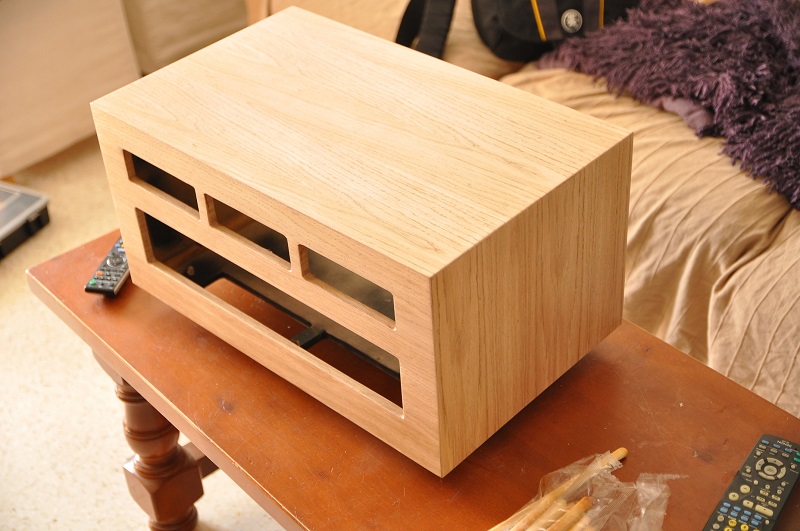

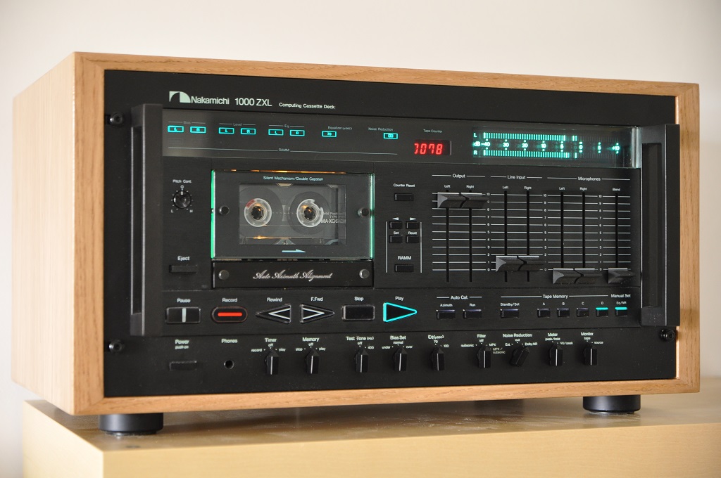

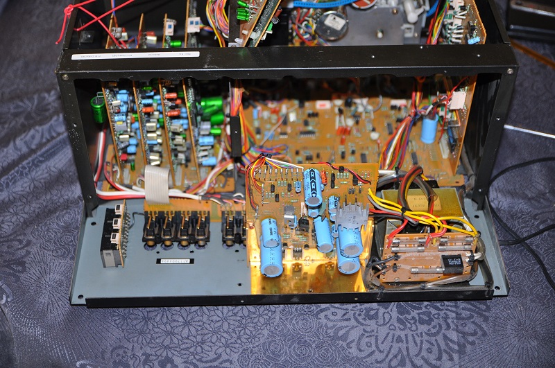

J'ai de nouveau refait mon Nakamichi 1000ZXL suite à une bêtise de ma part,
En effet j'ai voulu le recalibrer en lecture et j'ai malencontreusement fait un court-circuit bloquant celui-ci en enregistrement.
Plus de sauvegarde, plus de source...
Heureusement c'était sans compter sur la gentillesse et le dévouement de Cédric (crashgarrett) qui m'a aidé et j'ai pu ainsi faire revivre mon magnéto.
J'ai décidé alors de le refaire encore une fois : Condensateurs de l'alim neufs, cinch en cuivre dorées, plexis de la face avant neuf réalisés par une boite à coté de chez moi, caisse refaite totalement et plaquée en chêne, etc...

Superbe ! Bravo ! belle platine massive

Bravo Flashmann , c'est une platine très collector et unique que tu possèdes maintenant , en plus cela lui va très bien

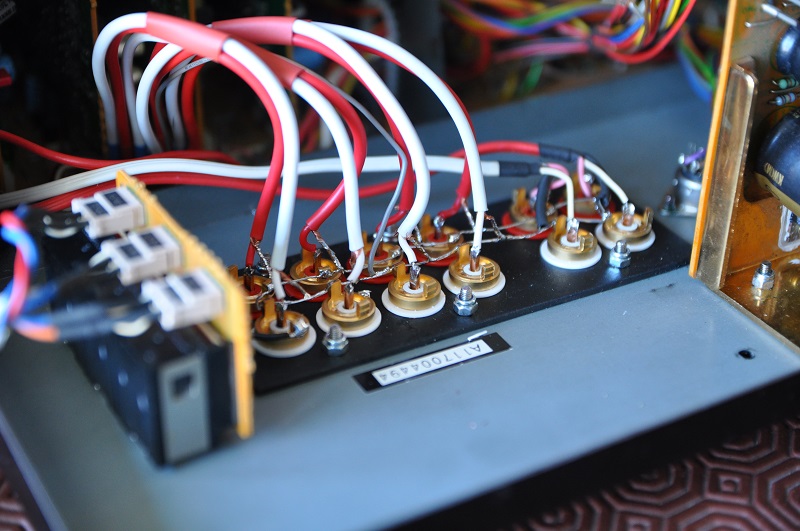

Voilà le point de contact qui fait court-jus. j'y ai mis une protection pour qu'a l'avenir ça ne se produise plus.

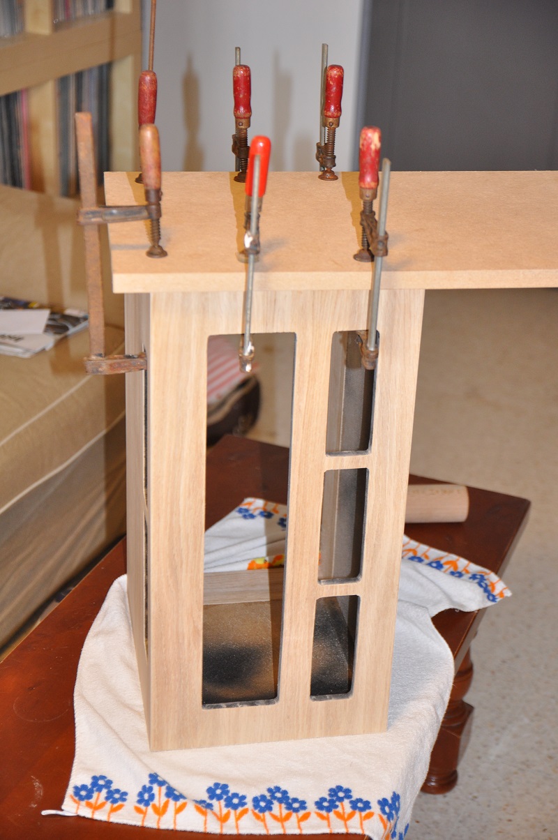

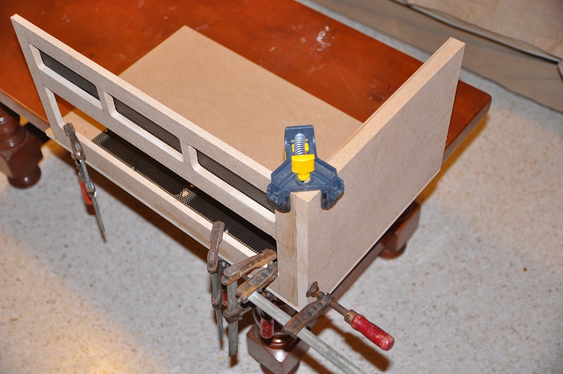

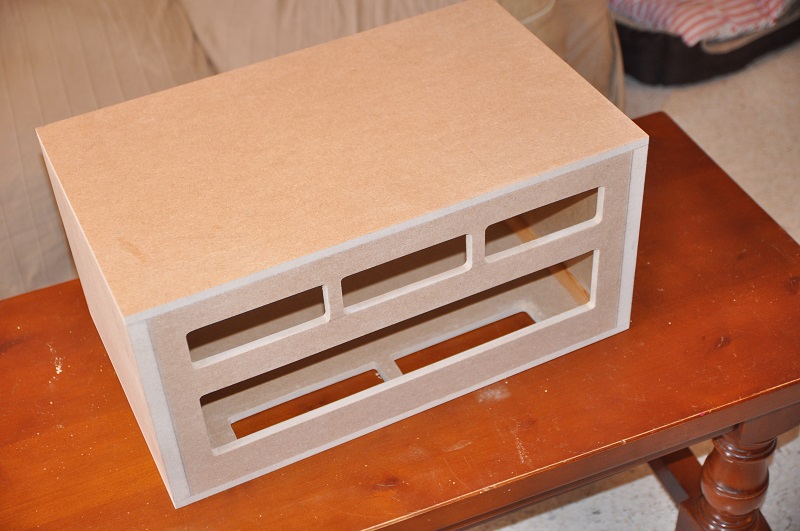

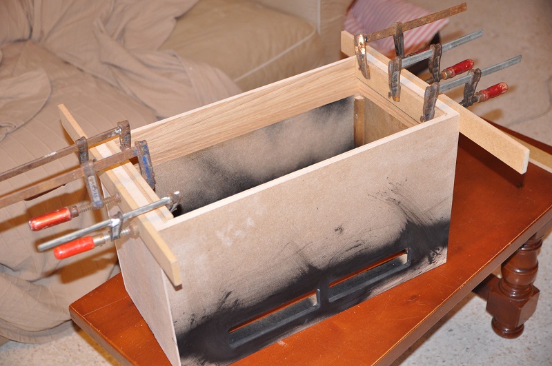

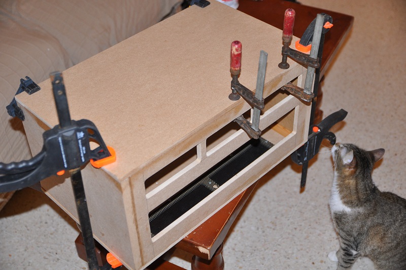

J'ai décidé d'abandonner le contre-plaqué matière utilisée à l'origine pour du médium qui est plus stable dans le temps et insensible aux différences de températures et permet de stabiliser le plaquage. Mes deux précédentes ont eu le placage qui a bougé..

Le placage ...
Placage fini ...
Placage fini ...

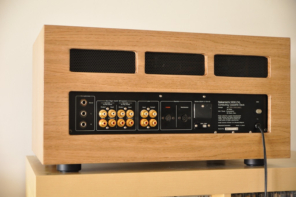

Fiches Cinch choisies
Avant :
Après :
Avant :
Après :
