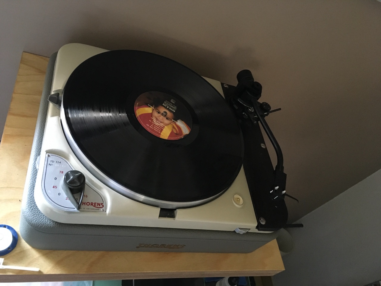

Addiction vintage a écrit : dim. 22 nov. 2020 10:40 Quelques photos de la mienne pour enrichir la base,merci pour l’aide que ce tuto m’a apporté à la remise en route. :l :yes!:

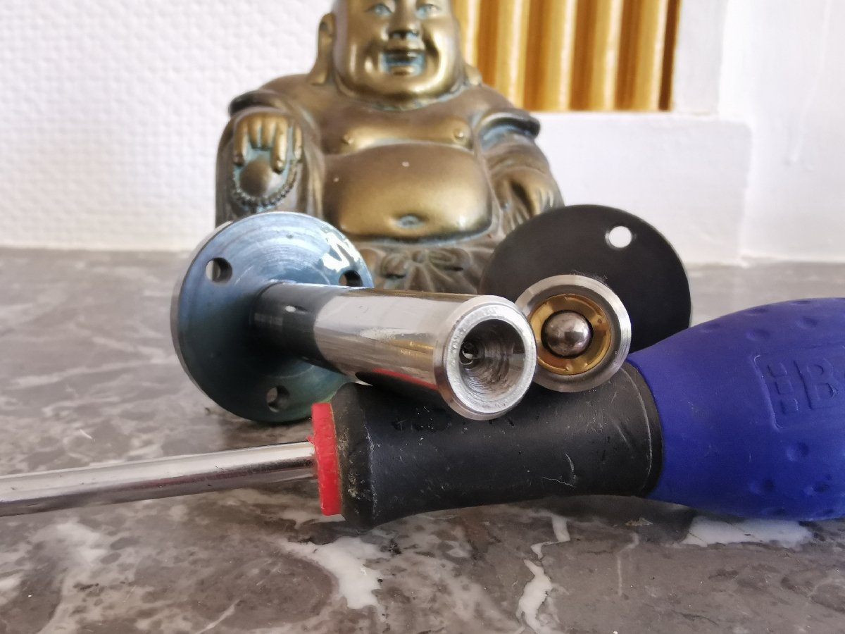

Je suis en train de rénover une 124 pour un copain et je cale sur deux petit soucis. Elle a déjà subit une rénovation mais j'ai eu quelques déboires et plusieurs choses m'interrogent :
-La résistance pour la lampe néon n'est plus présente, ça ne semble pas poser de problème mais est ce normal et quel est son rôle ?
-le roulement à bille pour l'axe du plateau a été remplacé. De fait la bague qui mantiens la bille en place n'est plus. Difficile de mettre correctement en place l'axe sur la bille, et quand j'y arrive si par malheur je lève le plateau c'est la galère, et pour remettre tout comme il faut je suis obliger de purger le fût, remettre la bille sur l'axe et prier pour que les 2 descendent ensemble. Un peu compliquée et j'ai pas envie de rendre la platine comme ça. Est qu'il y'a moyen de sertir cette bille ?
-j'ai un clac récurent au démarrage malgré le changement de condensateur. Est ce que l'absence de résistance du néon peut être en cause ou il faut que je regarde ailleurs...
Voilà, beaucoup de soucis pour une platine censée avoir été rénovée.
Kikook
Messages : 5870
Re: Thorens TD124 MKI
Message par Kikook »
Je ne répondrais pas à toutes tes questions, mais pour le clac, nettoies correctement les contacts du switch de mise en route, ils doivent avoir une sale tête...
JGN
Messages : 269
Enregistré le : jeu. 16 févr. 2012 18:39
Localisation : Bordeaux
Message par JGN »
pour la bille un petit poil de graisse dans son logement histoire de la maintenir, et c'est pas ça qui va nuire à la qualité de la lubrification pour ton axe

schukenac
Messages : 57
Enregistré le : mer. 18 mars 2015 15:48
Localisation : 47
Message par schukenac »
@thierry
Je viens de nettoyer les connectiques qui étaient bien oxydées et il y'a du mieux, reste un petit clac mais seulement à l'extinction, minime mais là quand même...
Je vais commander la résistance et voir si ça change quelque chose...
@jgn merci pour le tuyau pour la graisse, si ça peut la tenir en place ce serait parfait ! Tu penses qu'il faut une graisse spéciale ou la graisse rose peut faire l'affaire ?
