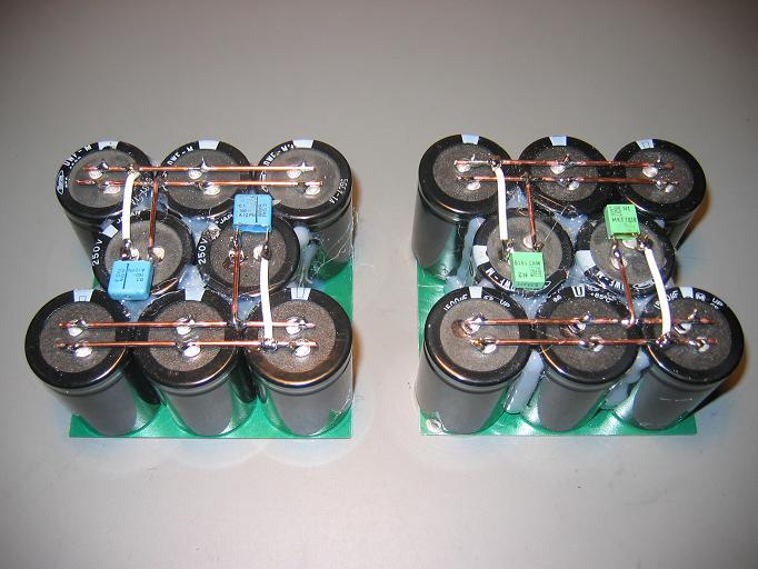

Un collègue m' a confié dernièrement son ampli QUAD 303 qui produisait un son horrible dès qu' il poussait le volume .
La panne provenait de l' alimentation stabilisée qui au lieu de sortir 67 VDC ne délivrait plus que 24.5 VDC d' où un ecrêtage de bonne heure et un son dénaturé .
La panne était une résistance coupée dans le circuit d' alimentation .Après réparation , je me suis lancé dans un upgrade de l' appareil .
Attention , âmes sensibles s' abstenir , on va commettre un crime de lèse-Majesté au niveau du look !!!
L' essentiel consiste à remplacer les condensateurs chimiques qui paraissaient vraiment vieillaux .

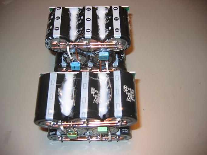

Il y avait 2 * 2200 µ F / 100 VDC pour l' alim et chaque voie sortait sur 2200 µF , Alim non symétrique oblige .
J' ai regardé ce que j' avais en rayon et je disposais de pleins de capa de 1500 µF / 250 VDC . J' ai donc procédé à des assemblages en // pour obtenir la plus grosse valeur logeable dans le châssis .
L' assemblege est réalisé au pistolet à colle entre les condos et sur une plaquette époxy servant de support .
L' alim passe ainsi à 8 * 1500µF et chaque sortie dispose de 4 * 1500 µF avec des condensateurs presques neufs .
Sur les cartes j' ai également remplacé les plus vieux composants par des technologies plus récentes et j' ai rajouté deux CINCHs sur la face arrière . C' est quand même plus pratique que les DINs .
Avec tous ces travaux , l' appareil a retrouvé une "pêche d' enfer" et il n' hésite pas à remuer les enceintes qu' on lui connecte !
