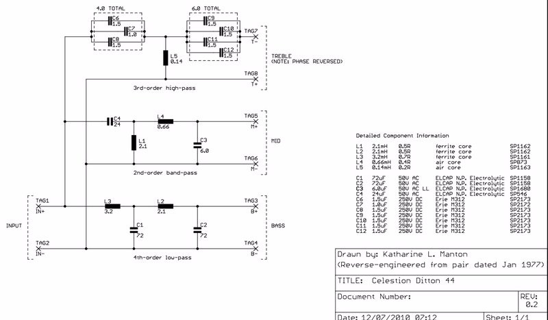

un des possesseurs de 44 aurait il mesuré les selfs des filtres ?
ci dessous un filtre de la 44 de notre ami Charles 33(sur le plan ,valeurs mesurées)
Modifié en dernier par hencot le ven. 23 déc. 2011 20:38, modifié 1 fois.

ALAIN, donne les résultats que tu as] mesuré sur les selfs, ça va peut être susciter des réactions. Des microRitons ça devrait réveiller les esprits :-P

:helloman: Personnellement je n'ai jamais mesuré les valeurs des selfs...
mais il y a fort à parier que les valeurs sont différentes selon les années..! tout comme les condensateurs, mais la effectivement il y a une sacrée différence :gne:... :mrgreen:
( les valeurs initiales )

Merci Florent,
Effectivement pour L1, L2, et L3 ont est carrément plus dans les normes initiales :gne:
CHARLES33
Messages : 3060
Re: Célestion Ditton 44
Message par CHARLES33 »
Mais il est vrai que ton schéma est de 77, les miennes datent de 72. Les modèles successifs ont dû évoluer.

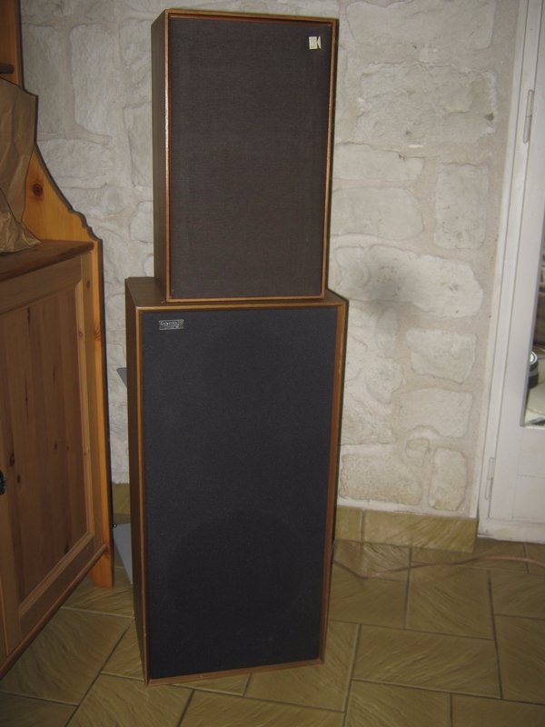

me voici donc avec mes mémères tant désirées. Il faut dire que cela fait (déjà) 2 ans que je les attends :
viewtopic.php?f=20&t=1447&start=30"
Pour le prix (35 roros), ça ça valait le coup de patienter, voire même d'oublier, car lorsque Cédric a cherché à me contacter lundi, en plein examen :cpasmoi!: , je ne m'attendais pas du tout à cela !
Bref, que dire de ces enceintes qui s'attaquent bientôt à la quarantaine ? Je dirais déjà qu'en l'état, j'ai gagné le gros lot : certes, quelques griffures, mais sinon tout y est : les grilles sur les tweeters (décollées, et tombées derrière le cache en tissu : une chance qu'elle soient encore là ! Les pattes des caches ne sont pas cassées, tous les haut-parleurs sont intacts.
L'écoute : pas de grésillements, aucun déséquilibre. Dans la rubrique où Rachid avait posté l'annonce, j'annonçais que j'avais dû compenser l'écoute au niveau des aigus. En fait, après avoir lu le commentaire de Florent à propos de l'utilité des grilles, je les ai collée, et là, révélation, ils prennent de l'ampleur... plus besoin de jouer du potard.
Je les ai branchées sur le Luxman L30. Même si les graves ne sont pas spécialement bousculés, l'ensemble est honnête pour le volume du salon. Je n'ai écouté que la radio dans un premier temps, histoire de ne pas effrayer les belles. Puis, je suis passé à la Marantz cd-50.
Mes titres fétiches y sont passés : love over gold, toccata et fugue, Requiem de Mozart... Ca a de l'ampleur, tant dans l'effet stéréo, scène élargie, que de la profondeur. Le volume des caisse n'y est pas étranger, étant habitué depuis un an (ou presque) aux Kef Chorale.
En l'état, je préfère l'aigu des Kef. Un peu comme celui des Sansui sp-30 : plus clair, cristallin. Le médium juste comme il faut. Je ne parviens pas à le définir correctement pour le moment, je suis un peu claqué, mon oreille n'est pas... toutes ouïes... A approfondir donc.
Les basses : vu les styles de musiques, elles sont suffisantes. Par contre pour du rock, cela dépend des titres. Je dirai qu'elles mériteraient plus de puissance afin de remuer les membranes.
Par contre, sur du jazz, ou de l'acoustique genre le live de Sting "all this time", cela reste magique.
Je pense donc à rajeunir les filtres par la suite, comme pour les Chorale. Cela ne peut leur faire que du bien.
Bref, je ne suis pas déçu de l'affaire, et le meilleur reste à venir... à commencer par les rafraîchir esthétiquement parlant.
Haaaaaa, les traces de doigts sur la cire d'abeille fraîchement appliquées ! :dingue:

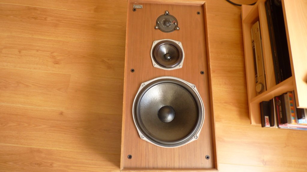

salut, je débute en restauration :)
je viens d'acheter des Ditton 44 mais je sens qu'elles ne donnent pas tout leur potentiel.
Je les utilise avec un ampli audio analogue puccini.
Dois-je m'acheter un multimètre pour tester les condensateurs et les hp ? Celui-ci suffit-il ?
http://www.selectronic.fr/multimetre-de ... -ma-1.html#
Est-ce que je pourrai voir avec cet outil si un hp est fatigué ? Si oui comment ?
merci beaucoup
