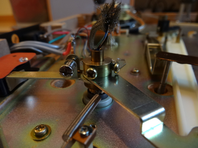

Concernant le bras, j'ai réglé les vis visibles sur la photo suivante : Un réglage sur celle de gauche n'était pas suffisant. Je pense que le bras a dû se dérégler lors d'un choc ou avec le vieillissement. J'ai dû dévisser celle de droite pour libérer un peu le bras et le décaler légèrement. Après l'avoir resserré, j'ai refait le réglage de la vis de gauche pour que le switch qui contrôle la rotation du plateau fonctionne correctement.
