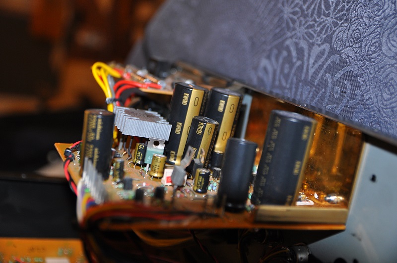

Et l'alim refaite ;

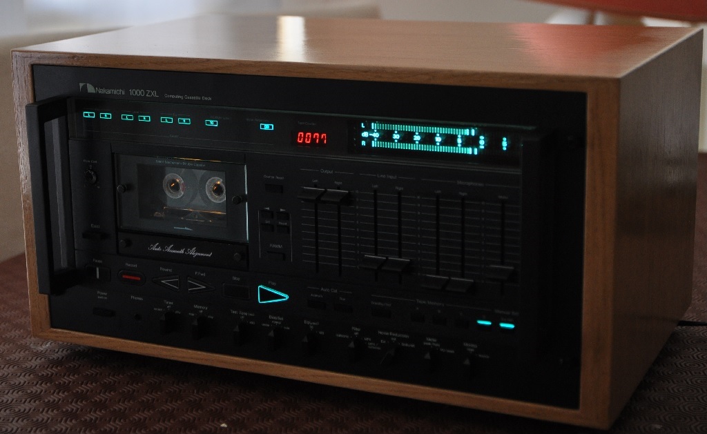

Une ptite dernière :

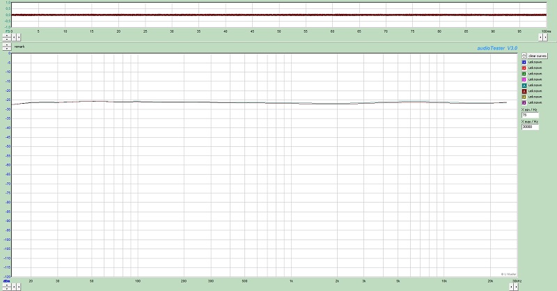

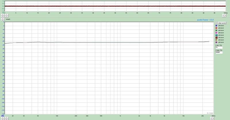

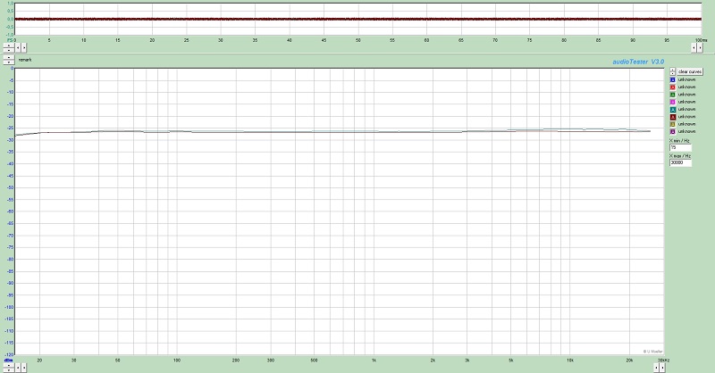

Voici les réponses en fréquence pour tous les types de bande à -20 dB :
Normal avec une Mitsubishi :
Chrome avec une TDK SA :
Ferrichrome avec une Sony :
Métal avec une TDK MA :
1000ZXL_TDKMA_-20 db-2.jpg (80.17 Kio) Vu 2842 fois

C'est bien le seul Nakamichi qui arrive à passer de la bande FeCr, mais bon une FeCr avec une courbe de réponse plate ce n'est plus vraiment une FeCr :spamafote:
flashmann
Messages : 179
Enregistré le : jeu. 4 août 2011 10:10
Re: Nakamichi 1000 ZXL
Message par flashmann »
Oui et en plus les Sony ne sont pas vraiment top. il n'y a que sur celui-là qu'elles passent bien.
