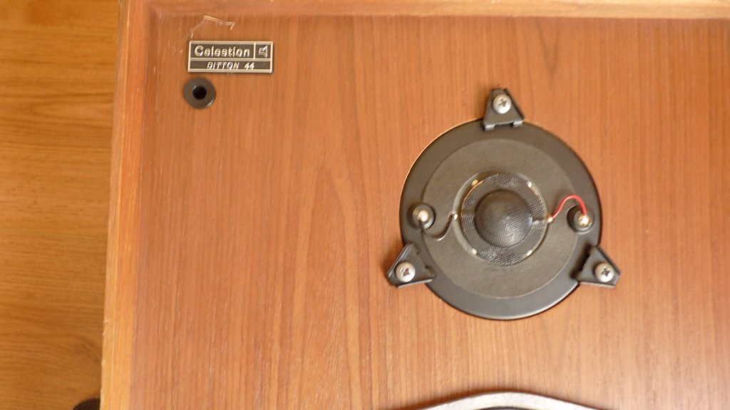

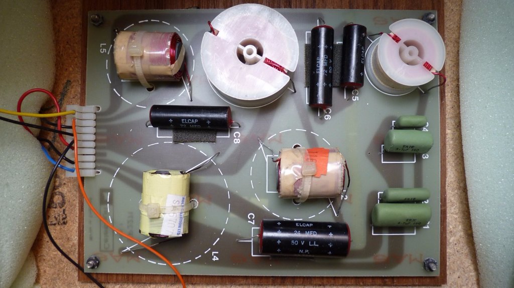

En fait, par moment, je sens comme un poil de chuintements sur les mediums ou tweeter. J'ai peur que le tweeter d'origine ne soit pas en super bon état. Le second a l'air d'être un no-name.
J'ai pris une photo d'un filtre
le tweeter (un peu flou)
a+

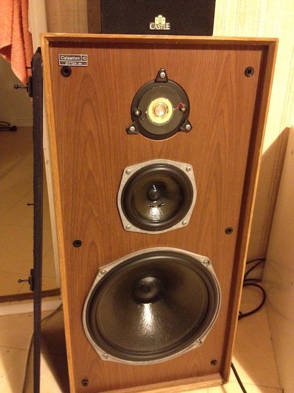

Me voici nouveau au club des heureux possesseur de Ditton 44
J'ai acquis une pair sur les conseils d'un ami car il savait que je voulais changer mes petit Castle Trent II ( excellentes soit dis en passant )
Je les ai mis en écoute dans un premier temps sur mon ampli Home Cinema Denon AVR 1909... Je les sent un peu en retrait. Le son est beau , la scène assez large mais je trouve que cela reste un peu bouché dans l'ensemble.
Premier point :

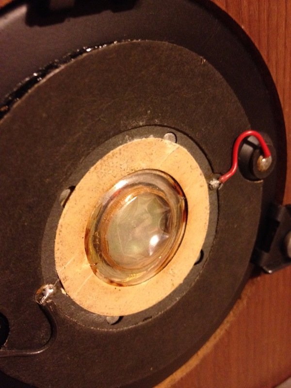

Un des tweeter à le dome enfoncé. Quelqu'un a t il une expérience avec ce type de problème.
Deuxième point
Je vais récupérer un ampli Arcam Alpha One. Pour les Trent il semble que cela soit parfait. Mais pour les Ditton j'ai lu pas mal de truc contradictoire sur les ampli de faible puissance (35W je crois pour le ARCAM)
Il y a des gens qui disent que tout va bien avec leur ampli de 40W et d'autre qui affirme que si l'ampli est trop faible on a toutes les chances de casser le tweeter !!
J'avoue que je sais pas trop quoi penser . chez moi c'est pas très grand et je pense pas poussé trop le volume donc je cherche plutôt de la précision à faible volume d'écoute .
Merci pour vos conseils

Les 44 ne doivent pas être posées au sol.
Positionnées correctement et en hauteur (30-40 cm), l'aspect "bouché" devrait être bien moins présent.
Le remplacement des chimiques sur les ex-miennes avait bien ré-équilibré l'ensemble avec un grave plus ferme mais surtout un médium qui s'exprimait correctement ensuite.
CHARLES33
Messages : 3060
Re: Celestion Ditton 44
Message par CHARLES33 »
Je confirme ce que dit le chef, changez les condensateurs, surtout les petites valeurs sur le circuit des tweeters. N'oubliez pas que ces condensateurs ont entre 35 et 40 ans.

Réponse à OLH21 pour ses dômes de tweeter enfoncés.
J'avais le même problème avec l'un des miens. La solution douce et non destructive que j'ai trouvée pour le remettre en place correctement a été d'utiliser mon aspirateur :cheer: un 1800 W qui aspire fort ! J'ai mis directement le tuyau autour du cône, avec appui assez fort sur le papier noir pour assurer une bonne étanchéité, et j'ai aspiré .... Miracle, le dôme a retrouvé son aspect de dôme, à un chouia près !
Pour les capacités, j'ai retrouvé toutes les bonnes valeurs et voltages sur http://www.falconacoustics.co.uk/. Des Alcap bleus à la place des Elcap noires. Je sais que certains disent qu'elles ne sont pas géniales, mais on verra. J'en ai profité pour commander aussi des Clarity Cap pour les aigues à la place des condos verts montés en parallèle, donc 2 x 4µf et 2 x 6 µF. Le tout m'a coûté dans les 50 £. Expédition rapide par avion.
