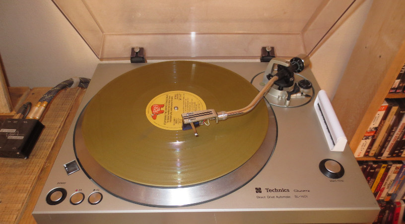

La soudure des fiches RCA s'est plutôt bien passé, pour quelqu'un qui n'a pas touché à un fer à souder depuis au moins 15 ans. J'ai finalement opté pour une cellule de qualité, en visant le long terme. Du coup, pour un budget équivalent d'une Pro-Ject DC (2M Red) neuve, je dispose maintenant d'une belle Technics SL 1401 au top, avec Ortofon 2M Blue. Je ne pense pas y perdre au change. Surtout que la fonction retour automatique de la Technics est quand même bien confortable.
J'ai installé la cellule avec le protractor chopé sur Vinylengine, et j'ai commencé les écoutes cet après-midi. Voici la bête avec la BO de Empire Strike Back, dont chaque écoute m'émeut. Là, chaque thème est vraiment sublime. Les cuivres de la marche impériale ou bien les violons du thème de Han et Leia sont plus clairs et vibrants que jamais. Moi qui ne supportais plus d'écouter ma vieille Technics SL-B21, au son pire que celui de l'ordinateur, je suis vraiment content du changement : je vais pouvoir réécouter mes vinyles (et ranger l'ordi) !

Messages : 6072
Re: Technics SL-1401
YPDQ :hello:
Belles photos :yes!: , content que ma modeste contribution ai participé à la renaissance de cette platine.
