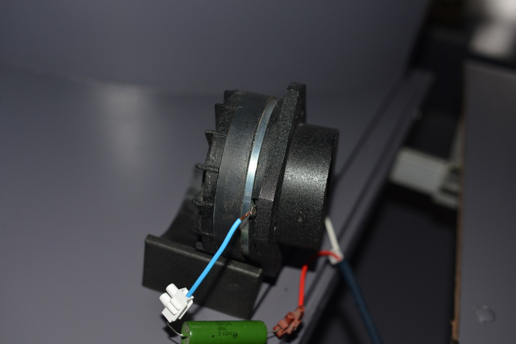

je remarque sur les photos de la première page que les tweeters 2405 sont inclinés, je suppose que cela est volontaire ? ce qui me surprend c'est qu' ils ne sont pas symétriques, les deux étant penchés dans la même direction . J'ai cru comprendre que ces tweeters étaient assez directifs, de l'ordre de 15° si je me souviens bien, leur inclinaison est volontaire ? si oui pourquoi ?
Éric ,
Bonne remarque ,je l'attendais .
En fait ce hp est un clone du 2405 mais que je trouve assez bien fait , membrane titane et contrairement au jbl les cosses de branchement sont latérales donc pas de raccords sur l'arrière de l'aimant .
Du coup avec le support que j'ai provisoirement , je n'arrive pas à le poser bien droit.
Mais cela vient , je vais lui mettre un support adéquat sous peu ! ;)

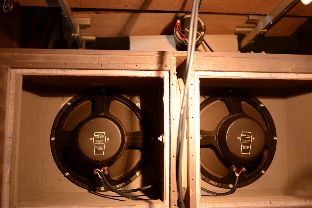

michel29 a écrit :le Rotel , c'est un monstre
2x500w sur 4 ohm ?
tes boomers sont bien des 416-8a ?
Altec annonçait 30w RMS
gare à la casse
çà supposerait un niveau sonore de discothèque
pour réduire le risque
passe les en série
si tu mènes le Rotel à l'écrêtage avec les Hp en parallèle , çà suppose qu'ils se prennent au max 250w
en série la tension par Hp sera preque divisée par 2
en pratique pas beaucoup plus de 75 ou 80w par Hp
au passage à 16 ohm le rotel restera froid
l'influence des câbles sera encore plus faible
une condition stricte dans ce cas , que les 2 Hp aient des paramètres de T&S tres proches
Chaque paire a des numéros de série consécutives et les membranes d'origine mais je n'ai hélas pas la mesure des paramètres :/
Pas idéal je sais ,mais c'est ainsi .
Une vue arrière voie gauche de grave trappe d'accès ouverte :
Marc

Le 2405 JBL a les bornes + et - inversées, cela remonte à longtemps. En est-il de même sur la "copie" utilisée? Une photo peut-être!!!
Luc.

des 416 avec des numéros de série qui se suivent et membrane d'origine
on peut supposer que ces Altec ont des paramètres proches
ils paraissent neufs vu de l'arrière
à mon avis à passer en série pour réduire les risques de casse
Luc.
Bonjour Luc ,
Pour les JBL de cette époque, je savais mais pour celui-ci qui est un clone , aucune idée :whistle:
Voici quelques photos du Link Dynamic :
On remarque que les contacts se font via des cosses à souder latéralement , ce qui est fort différent des JBL 's
Aucune idée sur sa provenance , je n'ai rien trouvé sur la toile ! Mais peut être , sûrement fabriqué en Asie ?

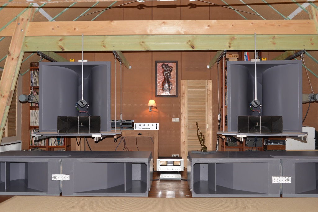

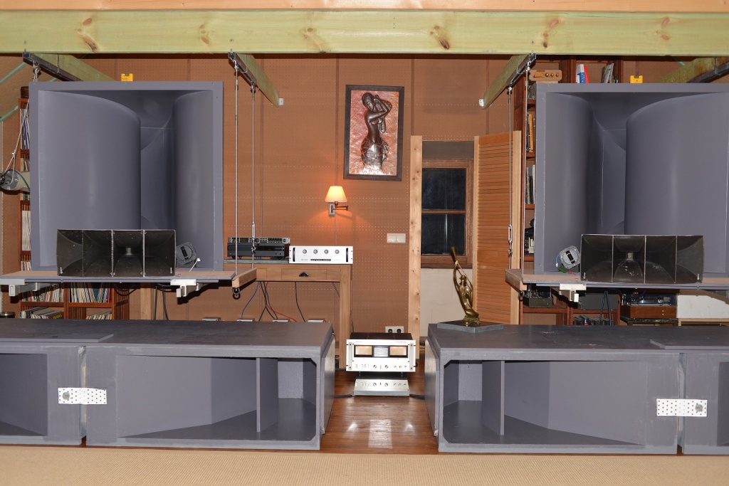

Comme les supports réalisés pour le bas médium et le médium permettent de réaliser facilement et rapidement quelques modifications de placement, j'ai retourné hier la planche support du médium de manière à avoir ce pavillon quatre cellule dans le bas médium.
Résultat ,meilleure fusion de ces deux voies et je dois dire que le résultat est bluffant :o
Tout cela sans occulter d'une manière perceptible le rendu du bas médium étonnement.
Cette disposition s'est déjà faite depuis bien longtemps sur certains très anciens système HR mais j'avais plutôt tendance à penser que ce n'étais peut être pas la meilleure solution.
Probablement le fait que cette bouche de de WE66A qui fait 1 mètre carré n'est pas trop perturbé par le "petit" médium partiellement dans son axe.
Ici provisoirement ,j'ai dû déplacer le tweeter sur le côté du pavillon Vitavox , mais je pense le déplacer suspendu au centre du WE66A pour voir ce que cela apporte.
L'aigu posé actuellement tel que sur la photo ne semble pas trop gêné par sa disposition.
Je ne pense pas me tromper en disant que Jean a également adopté cette disposition du médium par rapport a son Sato.
Dans mon cas c'est incontestablement meilleur que dans la disposition initiale.
Petit à petit la disposition des différents composants haut parleurs se précise.

Message par EDMONTUS »
Petitloup54 a écrit :Trés intéressante cette configuration, il faudra que je teste ;-)
A tester avec résultat garanti , c'est comme un grand coax.
Ici , une heure de bricole et :couik: suspente du touwit dans l'axe du lobe de directivité du bas médium...un délice :miam:
Il faudra que je trouve un système plus sympa que celui là!
