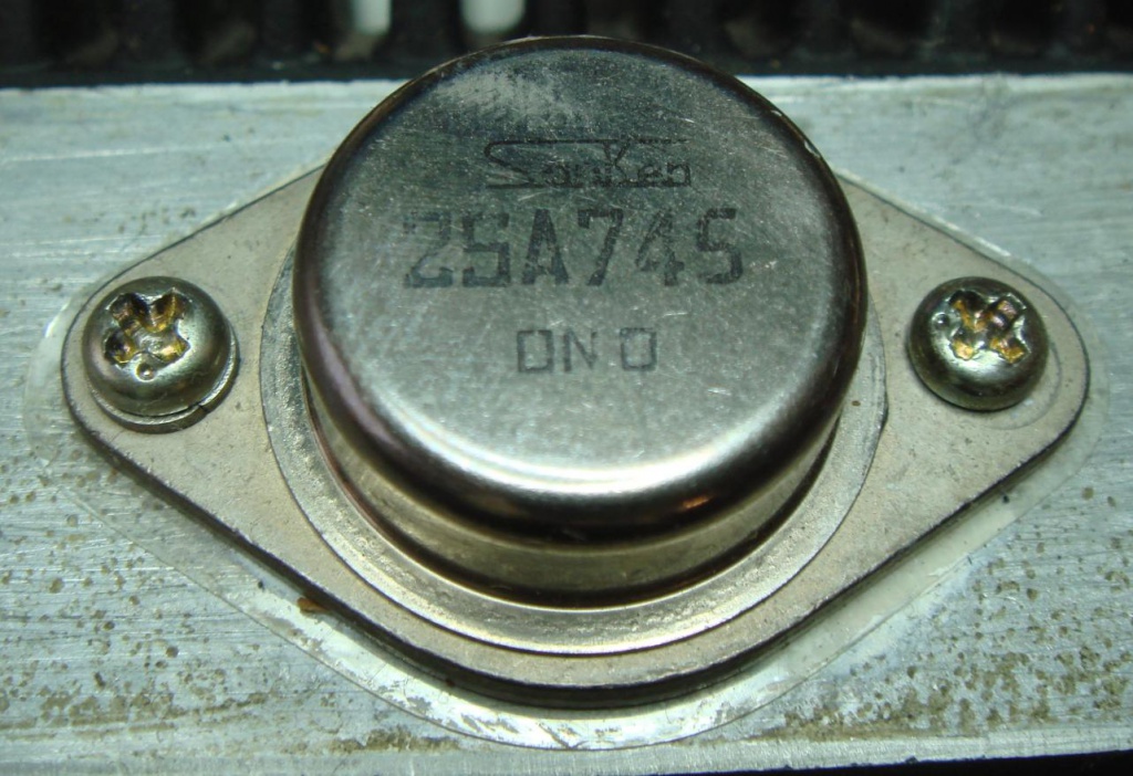

Si l'on regarde attentivement la photo ci dessous :
et les miennes :
on réalise à la comparaison des polices de caractères que les 4 "neufs" sont des "fake" , des faux quoi ! donc réfléchir deux fois avant la mise sous tension pour ne pas gacher ce beau travail ....
En effet le marquage de date ne veut rien dire et de plus le détail qui tue : Le chiffre 2 , la lettre S ,la lettre A et pour finir le chiffre 4 ne sont pas du tout identiques à ceux d'origine ....Je suis désolé mais je me dois de prévenir avant que l'appareil soit mis sous tension ....
j'ai mis une photo du 2SA745 et du 2SC1402 ( tous les caractères sont présents pour faire une parfaite comparaison ) afin qu'il n'y ai aucun doute sur mes propos ...
et les miennes :

Voilà des vrais SANKEN
En 2SA745
En 2SA745B
En 2SC1403
Je les ai photographiés profitant d'une journée ensoleillée qui nous manque depuis un bon bout de temps maintenant !
En 2SA745
En 2SA745B
En 2SC1403
