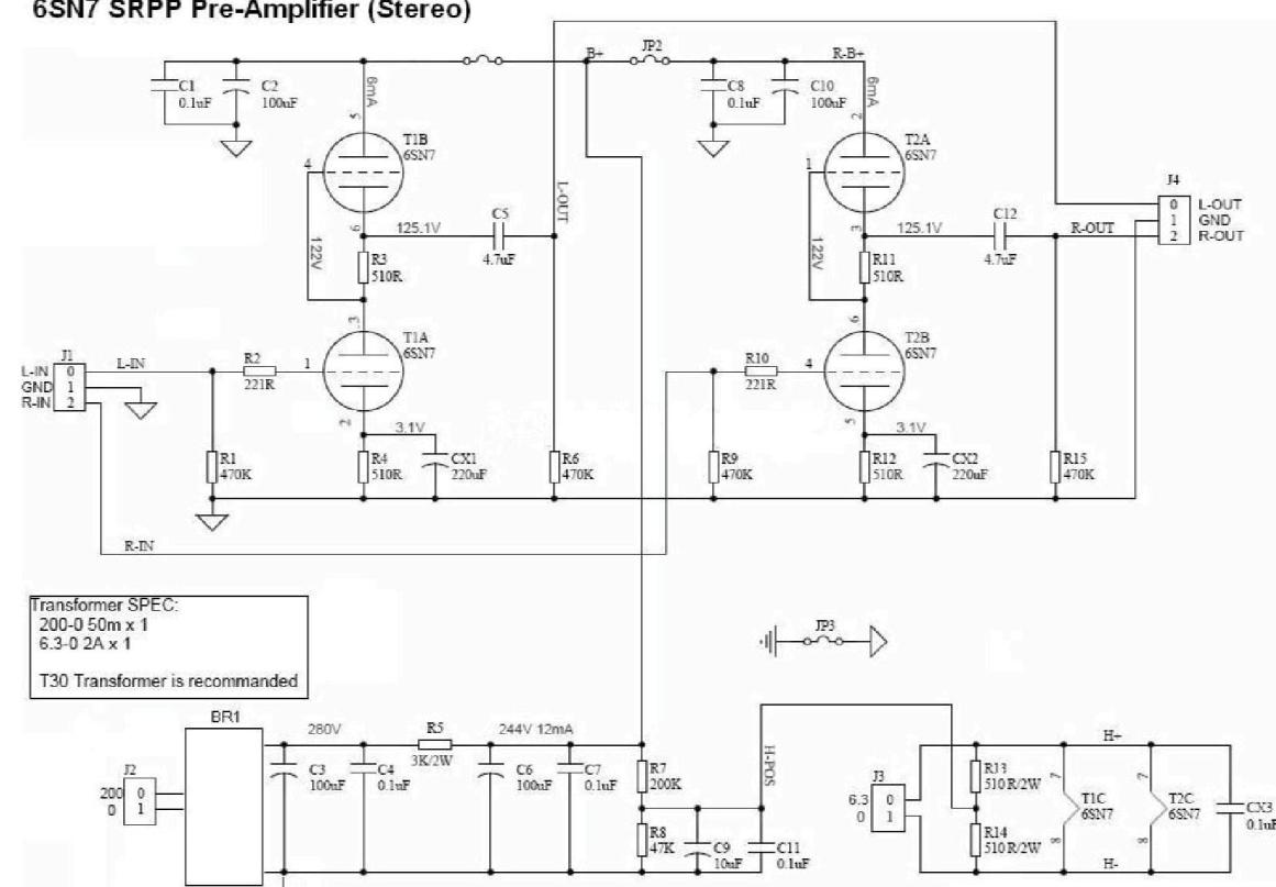

penfall a écrit : J'ai commandé les éléments afin d'assembler un ampli suivant un plan de M. Jacovopoulos (Fredy 408).
J'aurai besoin de vos lumières car je n'ai pas de préampli, j'envisage donc une petite modif. sur l'intégré 300B via des straps en aval des 6SN7 puis coupure de la HT vers transfo de sortie...
D'après vous, cela fonctionnerait'il suivant le schéma modifié ci-dessous ?

Si j'ai bien compris, tu veux te servir de l'étage d'entrée + driver de l'ampli 300B comme préampli ligne pour ton fredy 408 avec le schéma ?
[:cerveau picole] :shock: :pt1cable:
Déjà, une chose m'étonne dans cet ampli 300B. Il y a trop peu de gain pour attaquer correctement une 300B... le 1er étage a un gain de l'ordre de 15, et le second étage de 1 puisque monté en charge répartie... Ce qui fait que pour moduler la 300B à fond, il faudrait en entrée de l'ampli plus de 3,5V eff !
Commençons par modifier ce schéma avant de voir pour le fredy...

6336A a écrit :Si j'ai bien compris, tu veux te servir de l'étage d'entrée + driver de l'ampli 300B comme préampli ligne pour ton fredy 408 avec le schéma ?
Oui, une idée farfelue ?
6336A a écrit : Déjà, une chose m'étonne dans cet ampli 300B. Il y a trop peu de gain pour attaquer correctement une 300B... le 1er étage a un gain de l'ordre de 15, et le second étage de 1 puisque monté en charge répartie... Ce qui fait que pour moduler la 300B à fond, il faudrait en entrée de l'ampli plus de 3,5V eff !
Ah... un truc de plus qui va me faire fumer le cerveau :gne:
Une modification de câblage comme ci-dessous permettrait un gain de 23db .. c'est ça ?
SCHEMA 6SN7 SRPP.jpg (87.04 Kio) Vu 7857 fois

L'idée n'est pas spécialement farfelue, disons qu'elle est... originale...
Le problème est que le fredy que tu bas construire à une sensibilité d'entrée de 1V. C'est à dire qu'il lui faut 1Veff en entrée pour disons 40W/8 ohms en sortie.
Ce n'est pas du tout le cas de la 300B qui elle, nécessite 50Veff en entrée pour 6W en sortie.
D'où l'originalité de l'idée.

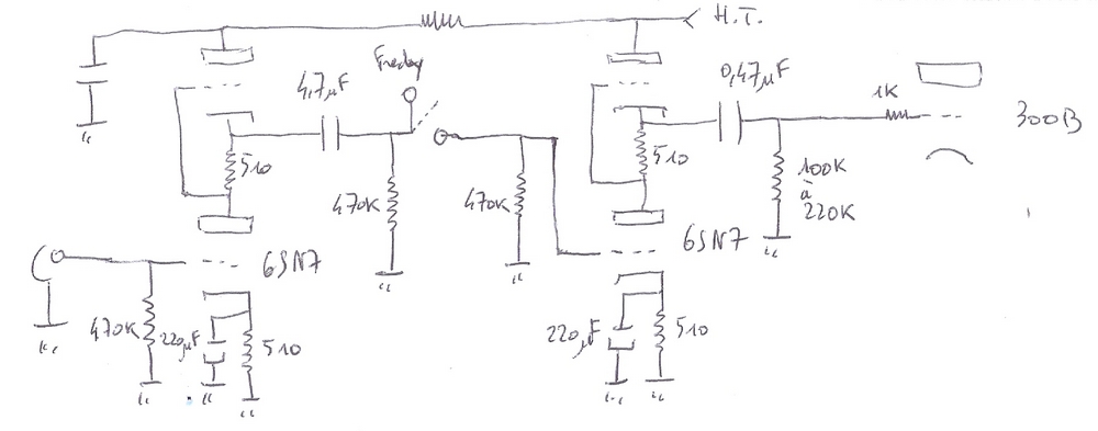

Maintenant on peut essayer de concevoir in étage d'attaque pour la 300B en 2 étages successifs, et tu te servirait d'un de ces 2 étages pour le fredy. Comme les 2 X SRPP que tu montres.
Re: AMPLI 300B SE - CONSTRUCTION
Tu peux faire comme ça par exemple :
