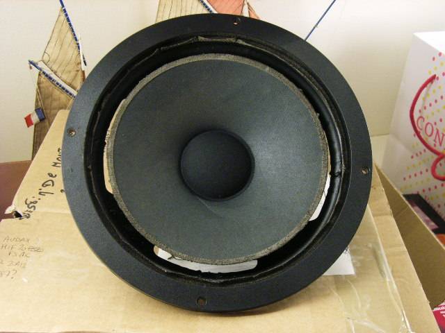

1ère étape, l'identification des HP et la recherche des suspensions adaptées
Il y a 4 graves "HIF20 ..." et cela suffit à AATV http://www.reparationhaut-parleur.com" (S. HOULBERT - Merci Monsieur) pour identifier des AUDAX HIF20 FSM2CA. Je commande 4 suspensions exactement adaptées.

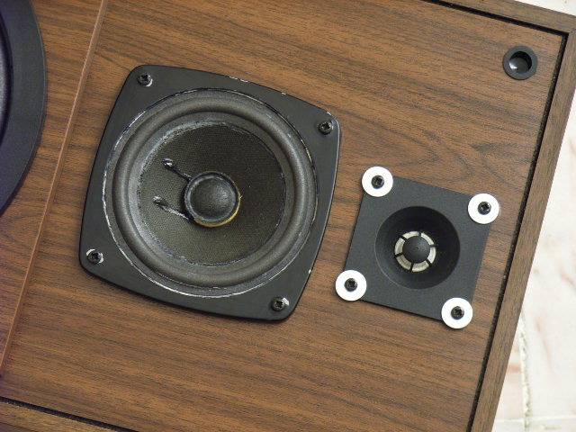

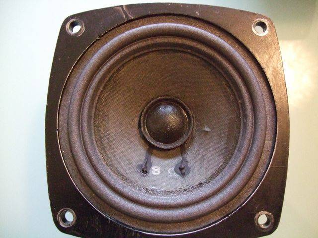

Reste que sur ces médiums, la bobine mobile dépasse de la membrane. Pas question de décoller le dôme central comme pour les graves. J'ai donc ouvert par le dessus, comme une boîte de conserve, ne maîtrisant pas la technique de centrage de la membrane par le "bruit".
Il restait la question des tweeters. Je montre le moins détruit à la Maison du HP et ils m'orientent sur SIARE. Je fouille la toile et tombe sur un catalogue des HP SIARE de 1982 généreusement scanné par un passionné (merci à lui). Je feuillette et par chance tombe sur une photo du SIARE TWK. Bingo !!!
Re-méga- chance, je vais sur la toile et dans la semaine, j'en trouve une paire à vendre ... je me précipite.

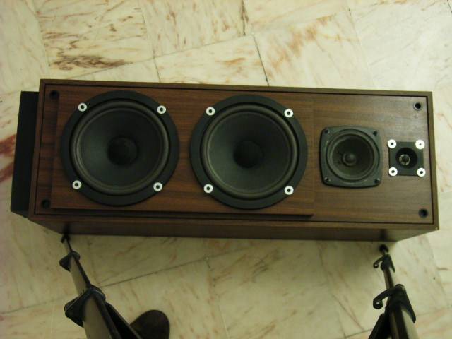

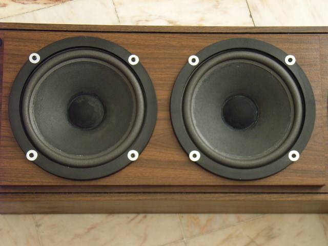

Le temps de tout recevoir, tout coller, tout remonter et aujourd'hui, c'est fini.
Le prix catalogue était de 1,5 SMIC à l'époque, soit approximativement 1 600 euros en 2011.
La restauration m'a coûté approximativement 150 euros (enceintes, suspensions, frais de port, etc ...) J'ai beaucoup appris et suis très content de pouvoir les écouter. Le travail est perfectible, on voit la colle, les traces du dissolvant. Mais cela marche et je ferais mieux la prochaine fois.
En attendant, elles sont très agréables. Le médium est superbe, les aigus bien placés. Les graves restent à mon sens à "roder", mais cela dépend si on aime ou pas renforcer les graves sur l'ampli.
Toutes les photos suivent. Je précise que les rondelles ne sont pas d'origine et temporaires, en attendant de trouver des vis noires avec des têtes plus larges. Je trouve que les plastiques d'origine sont devenus trop fragiles (et rares) pour prendre le risque de serrer et les casser idiotement :

Je précise au passage qu'à l'origine, le médium a une suspension concave. Elle est maintenant bombée car les suspensions que j'ai pu trouvées étaient préformées pour un montage dans ce sens et que le HP étant indémontable, il était difficile d'envisager mieux.
Je suis toujours à la recherche d'uns identification formelle et officielle de ces médiums : PEERLESS or not PEERLESS 122 MF ????

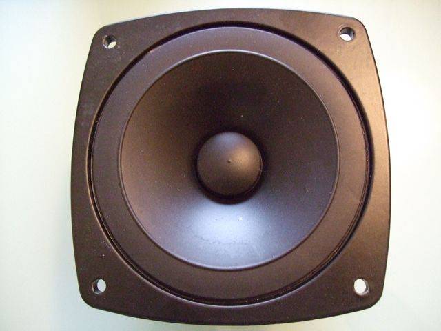

D aprés moi ton médium est le Peerless KO40 comme sur les Gale 401 ,un des membres a a une paire sur le forum il me semble ,et apparemment tout le monde les répare comme tu as fait .
- ko40 peerless [640x480].jpg (57.86 Kio) Vu 7354 fois

Re: ELIPSON 4004 : CHANGEMENT DES SUSPENSIONS
la version moderne du KO40
- KO40_recent [640x480].jpg (38.33 Kio) Vu 7066 fois

Pour les graves, c'est chez Houlbert qu'il y a des suspensions mousses SM 183/158 adaptées aux HIF20 à 10 euros pièce hors port (+ 8 € je crois).
http://www.reparationhaut-parleur.com/p ... itures.htm"
SM 183.158
MHD21
HIF20
HT210M0 10,00 €
Il y en peut âtre ailleurs, mais il a été très efficace dans les renseignements
Eric
