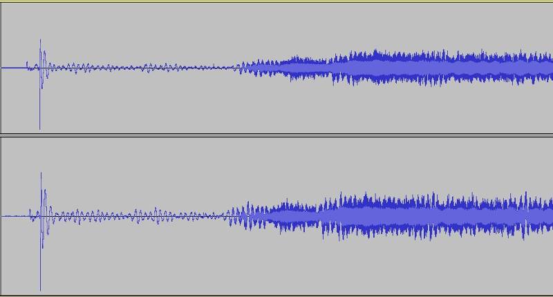

salut,
une capture d'ecran de deux fois la piste droite, en haut la piste apres nettoyage. la differenc est bien la....
a+
