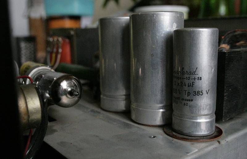

Ce fier ampli roi du vintage. Il marche et bien, très bien même, mais je n'ai pas encore demandé au vendeur l'historique des lampes donc j'ai peur de le pousser, voir de l'utiliser...
A fonctionné sur une KEF C series (2 voies).
réglages aigues et basses très efficases mais boutons platiques... domage...
C'est pour faire joujou, utiliser dans une pièce pour la radio (une voie) ou pour plus tard une voie centrale de home cinema.

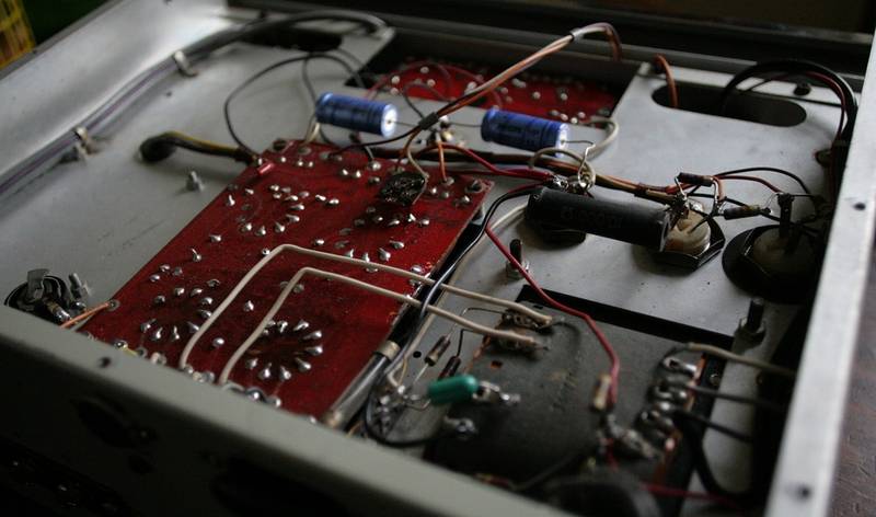

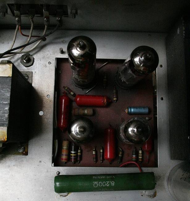

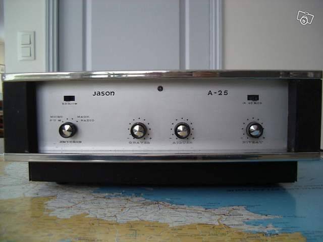

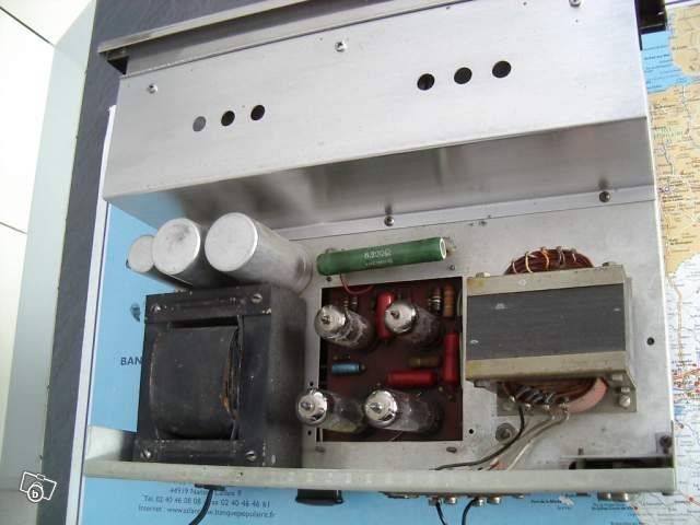

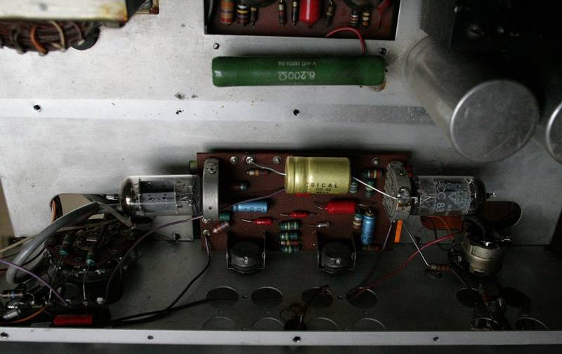

Il y a 6 lampes ! Quatre en amplis (visibles) et deux en préamp (partie non visibles). Ce sont les photos de l'annonce je ferais tout plein de nouvelles demain.
Jean si tu avais le texte de la revue... même si ce n'est pas le même modèle. Ca doit être la même série mais moi j'ai le petit frère de celui qui fait la ouverture : Jason A-25 et pas A-2 35
Première interrogation il y a un commutateur alpa/10 KCS qui change très sensiblement la coloration du son (plus sourd en 10KCS), qu'est ce que ça peut être ?

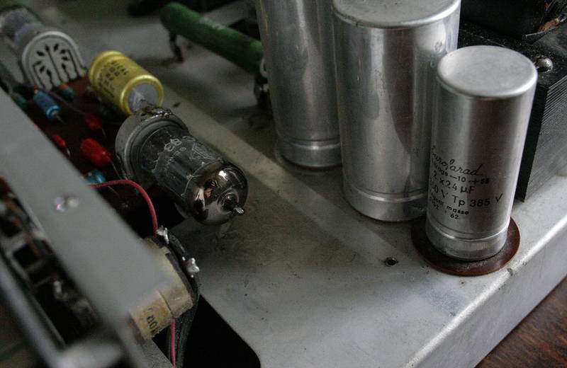

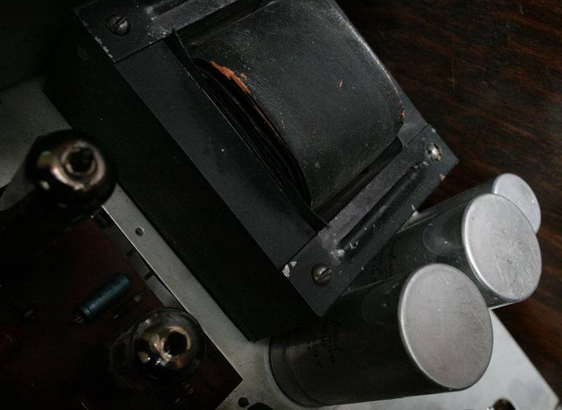

Ensuite qu'est-ce que j'y fait au gars, y'a des gros condos mais d'après ce que j'ai vu ça à l'air compliqué (double condos ?) enfin j'ai regardé vite fait j'avais autre chose à faire.

C' est un filtre à 10 KHz pour atténuer le bruit de surface de certains disques vinyls.
Mais tu l' utlise en mono, si je comprends bien.....

Réponse du vendeur (rapide !) :
Je l'ai acheté sur EBAY, il y a plus de 2ans : je ne connais pas précédent propriétaire.
Il ne fonctionnait pas (contrairement aux dires de son vendeur).
Son redressement avait été bricolé. Je n'avais pas le schéma, et il est resté dans un coin de mon atelier. J'ai trouvé un peu de documentation sur internet sur un autre JASON. Celui ci est un A25 donc 20 W de puissance (tranfos prevus pour ). Je pense qu'il devrait y avoir des 7189 (EL84 renforcées) au lieu des EL84 en tubes de puissance. J'ai baissé la tensoin d'anode en faisant un redressement mono alternance (au lieu d'un pont de 4 diodes).
Car les 7189 supportent 400V tandis que les EL84 300V.
Pour rendre toute la puissance (20w au lieu de 12w) de cet ampli : Il faut changer les 2 EL84 par des 7189 et remplacer la diode de redressement par un pont de redressement.
En attendant, Je pense qu'il doit fonctionner pendant plusieurs centaines d'heures avant de changer les tubes de puissance.
Cordialement.
Michel

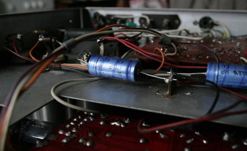

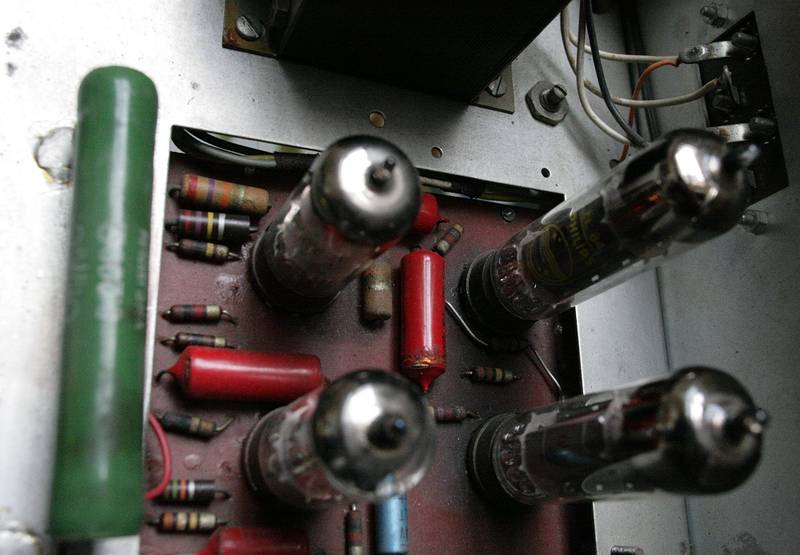

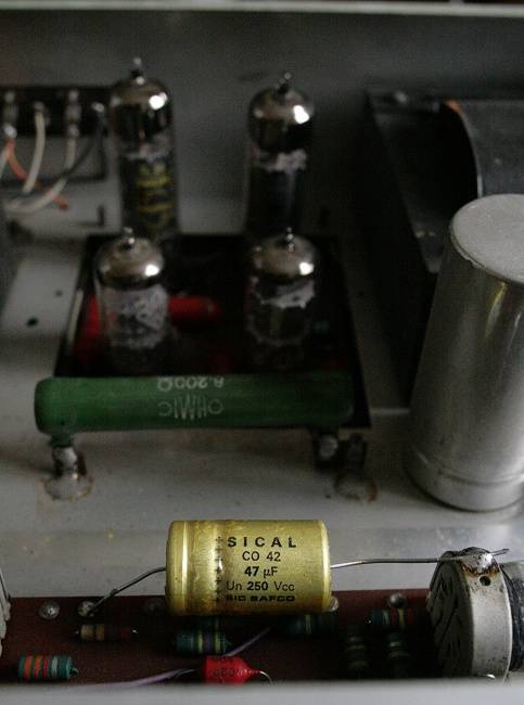

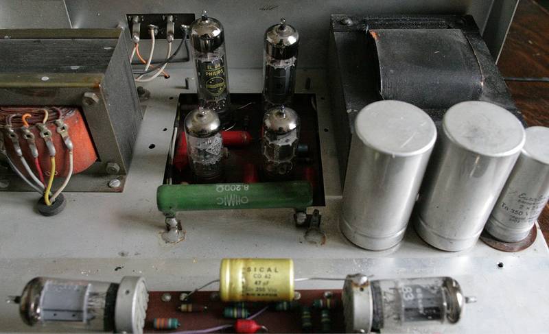

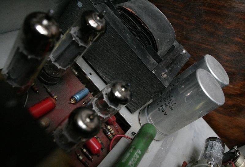

Voilà comme promis n'hésitez pas pour vos commentaires et sugestion surtout en ce qui concerne la modif pour lui rendre ses 20W car je suis perdu totalement.
Valère
