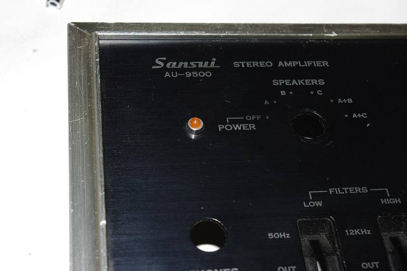

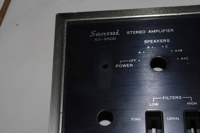

Ici,il nous manque un insert de voyant.
Si cette piece manquante est très importante a nos yeux,et qu'elle a été bien mémorisé, inconsciement et jour apres jour,une comparaison est faite avec tout se qui nous passe dans les mains.

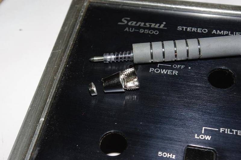

Dans mon cas,je prenais des notes avec un stylo,et là, bip bip bip :idea: l'inconscient a sonné..
Ben oui,l'embout d'un stylo,en plus y'en a de toutes les formes,taille matière...Je me met au travail et voila,après 20 minutes le premier prototype,qui finalement fait l'affaire malgrès quelques défaut.....Image

Et voila...Ne jeté plus vos stylo OK ;)

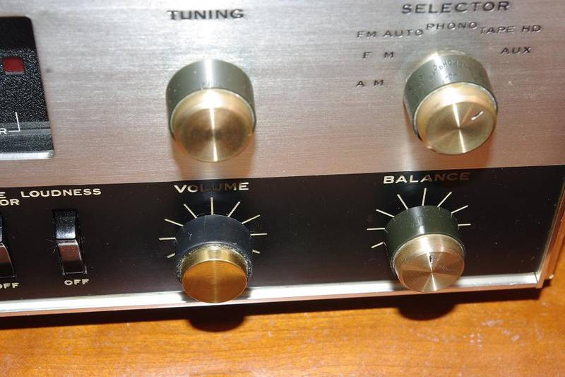

J'ai fait pareil avec des boutons,au final il ont été fait avec des supports de miroir en laiton
et du tube pvc d'un jouet.....
C'est celui en bas a gauche,plus qu'a augmenté le chanfrein et l'oxyder un peu pour qu'il est la
même couleur que les autres
