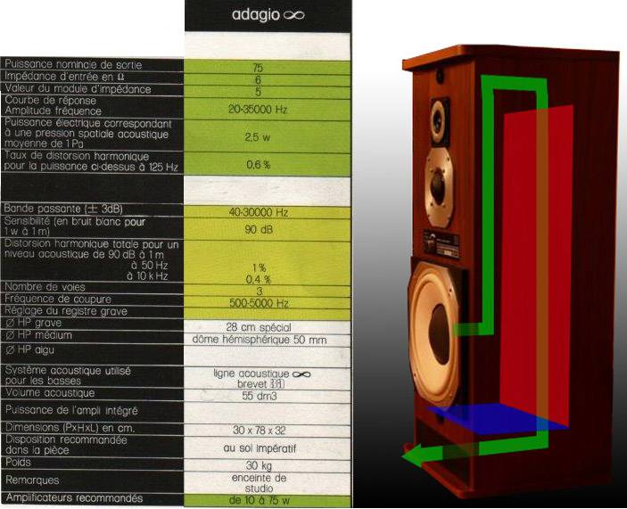

2 enceintes en bois dont les dimensions sont:
-Hauteur:78cm
-largeur:32cm
-Profondeur:30cm
poids~25kg par enceinte
Hp:
boomer: 3a ref 018009 7Ohm
medium:3a ref 018007 8Ohm
tweeter: T3a 8Ohm
l'intérieur est divisé par une plaque de bois en L je suppose pour former un labyrinthe:
-le I (du L)===> situé à 2/3 en profondeur de la façade et s’élève du bas du boomer au milieu du tweeter
-le _ (du L) isole la base du boomer
Le mouvement bass-reflex part donc du boomer fait le tour de l'enceinte en O et ressort par la base de celle-ci. (cf 2 me image)

- caractéristiques principales de l'enceinte.
- caracteristiques adagio.jpg (77.28 Kio) Vu 39882 fois

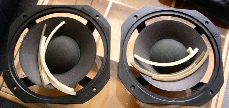

- état correct défaut de suspensions avec la petite note de mesures pour les commander
- 3a adagio sus.jpg (58.59 Kio) Vu 39959 fois

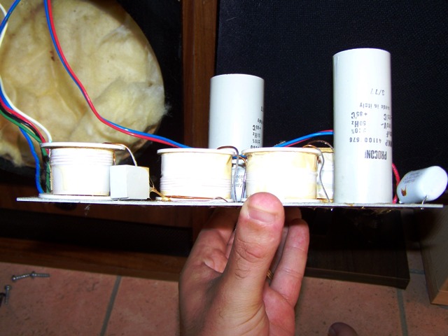

- un filtre de pres de 28 cm de long :/
- filtre.jpg (53.47 Kio) Vu 39959 fois

à parte de livraison:
(((((mardi matin:
bonjour,
Votre commande était prête à être expédiée dés Vendredi, mais EDF a procédé à une coupure d'électricité sauvage sur notre secteur de 9H à 13H sans nous en informer.
Donc nous n'avons pas pu imprimer les étiquettes et les bordereaux d'expédition à temps pour procéder à nos expéditions de Vendredi ....Le camion procède à l’enlèvement des colis à 12H....
samedi soir:
J'ai enfin pu récupéré les suspensions, après une lutte acharnée auprès les services postaux, auxquels j'adresse mes plus sincères félicitations pour avoir réussi à me livrer mon collisimo expert en 5 jours ouvrés.))))))
ben enfin montées et prêtes j'avoue avoir eu un peu de mal avec la méthode des fréquences. Mais tout c'est bien passé, la colle qui m'a été livrée était de la colle rapide. J'ai vraiment stressé au niveau du collage mais c'était sans compter sur ma dextérité hors-pair. J'avoue avoir un peu débordé sur la colle mais rien qui ne se rattrapera par la suite.
Moi aussi, je vais devoir changer les suspensions de mes boomers.
As tu ressenti une différence entre les suspensions caoutchouc d'origine et les mousses que tu as monté?
