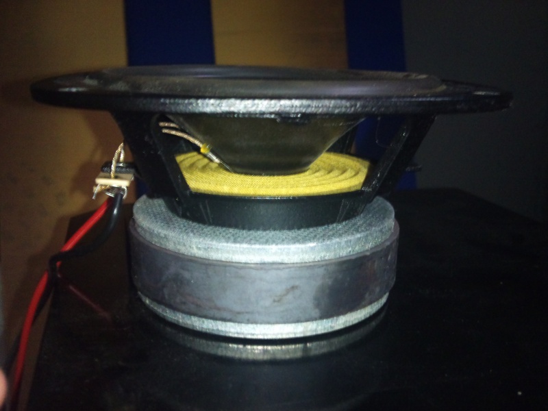

me revoici de retour et voila donc ce dont je dispose :
le boomer/medium de 13 cm
si quelqu'un sais ce qu'est le boomer/medium et même mieux à une vague idée de quoi en faire je suis preneur !

le hp est un SEAS, voilà le doc technique
http://www.seas.no/images/stories/.../h0393_p14rcy.pdf"
bonne chance pour la suite ...
