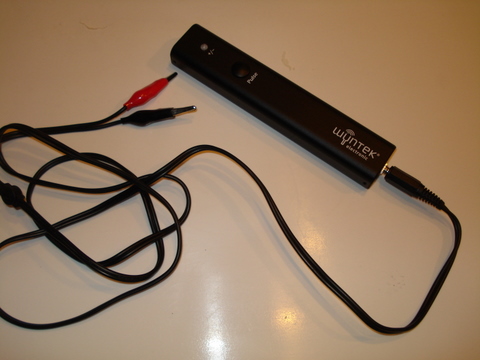

Un petit gadget pour les bricolos de hp: un testeur de phase .
Il suffit de relier les deux pinces croco aux bornes du hp, presser sur le bouton en maintenant l’appareil à 5-10cm du hp et si la diode s'allume en vert c'est que la membrane avance et si elle rougit c'est qu’elle recule.
Fonctionne avec hp nu, enceinte complète à partir des bornes,chambre de compression avec et sans pavillon ( pas avec un pavillon replié de grande longueur).Ne pas relier à un ampli!!!!
à moins de vouloir satelliser les hp.....
le lien:
https://www.intertechnik.de/Shop/Zubeho ... ,220,52816"
l'ours
le bidule
le bidule

Merci, :helloman:
Je ne savais pas que ça existait. Du moins, de cette manière.
