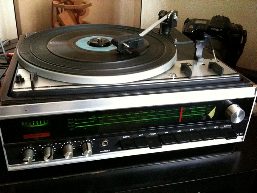

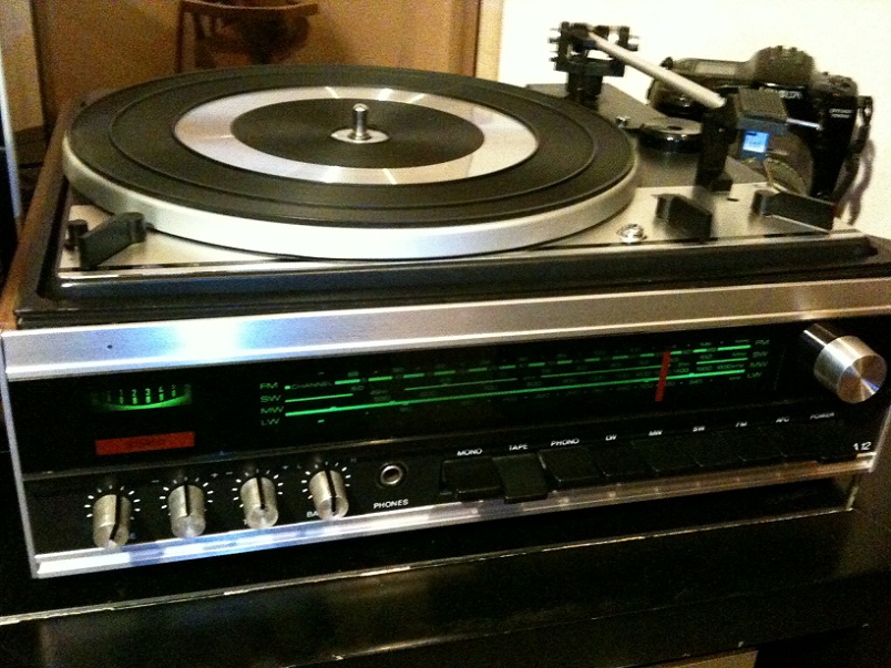

Voici mon premier combiné, le Dual KA 12 de 1973.
Seulement 2x6w mais une sacré pêche pour un si petit appareil combinant platine et tuner FM, SW, MW, et LW.
Il est très agréable a l’écoute les 2x6w sont largement suffisant pour une chambre de 10 a 15m².
La réception des stations FM est excellente et ce même sans antenne... (Je n'en ai pas et c'est un format que je ne connait pas: ça ressemble a une prise de courant mâle en plus petit...)
En ce qui concerne la platine, c'est une 1211 avec démarrage et arrêt automatique. Il y a 2 diamants sur la même tête, on choisis l'un ou l'autre en retournant une petite languette qui contient les inscriptions S/LP.. Si quelqu’un pouvait m'éclairer sur l'utilisation de ces diamants.
Bref pour mon premier matériel Dual je suis plutôt content et j'adore son style. :genial:
Un seul regret: le logo Dual en façade a disparu....

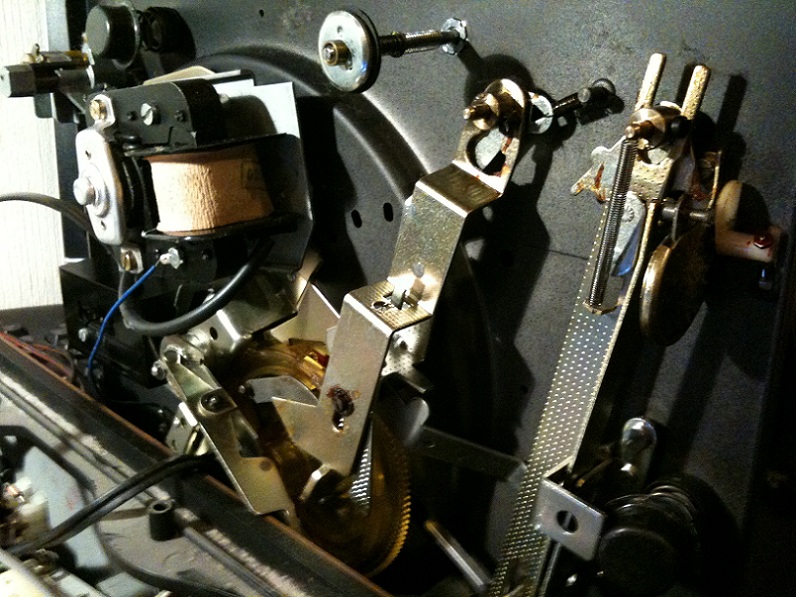

Les dessous de la platine 1211 avec le galet d'époque qui fait pleins de bruits s'il vous plais :)
Platine.
Platine.
Pour finir, une petite question. Est ce que quelqu'un sait comment on enlève le plateau sur cette platine?

Oui, souvent sur du Dual, tu peux retirer l'axe central et alors, tu aperçois un clip... Je ne sais pas si je suis clair, mais il est vrai que je suis un peu 'tigué, ce soir.
Enfin, regarde bien et la bobinette cherra! `
Bon courage
Alain
Re: Dual KA 12
Pour la cellule CDS650, le saphir ou diamant de rechange est le DN6, DN7, DN8 ...
Alain t' a donné la piste pour retirer le plateau et avoir accès au galet d' entrainement ...
Il faut que délicatement, tu démontes le galet, sans rien forcer, que tu nettoies les axes et remonte le tout en prenant garde de ne surtout pas mettre d' huile sur la partie caoutchoutée du galet.
Il serait bien aussi que tu fasses la même chose sur le moteur.
Tu ne dois absolument rien entendre quand celle-ci tourne.

Merci pour vos indications, si la platine pouvait être silencieuse, le combiné serait parfait! :)
