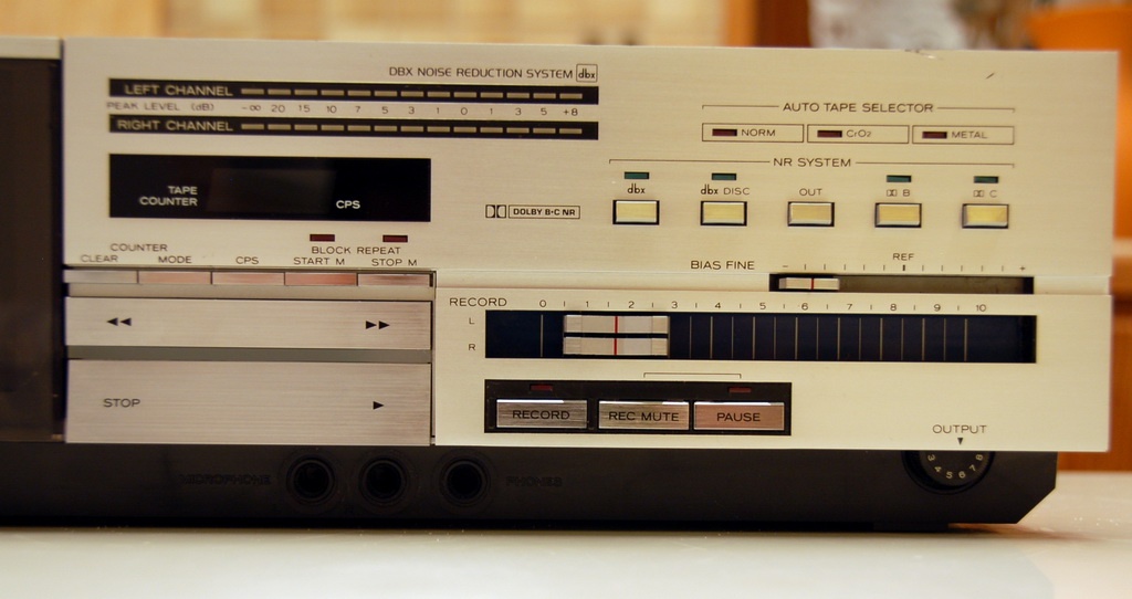

Après avoir parcouru avec avidité la présentation du TEAC V-430X réalisée par 20tajk7 en mars 2011 (viewtopic.php?f=23&t=12214" ), je vous propose quelques clichés de mon TEAC V-530X.
J'ai relevé les différences suivantes avec son petit frère le V-430X (fonction additionnelles sur le 530X):
- La présence du dolby C
- un compteur digital
- Des fonctions évoluées de recherche de morceau
- Un réglage de prémagnétisation par potentiométre linéaire
Je confirme un niveau de souffle très faible et une très belle qualité de restitution. Un appareil de milieu de gamme performant pour l'époque avec une esthétique plutôt "originale".
Je vous laisse juger:

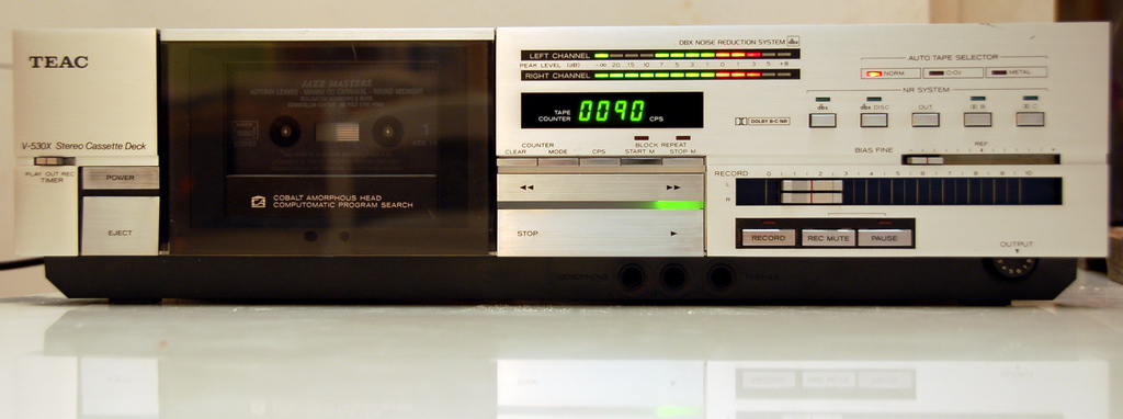

J'oubliais un détail troublant: comme vous pouvez le constater sur la vue de face, mon V-530X est atteint du même "mal" que le V-430X de 20tajk7, à savoir 3 leds du bargraph HS.
Vraisemblablement un défaut récurrent sur toute la série de cette époque!!!

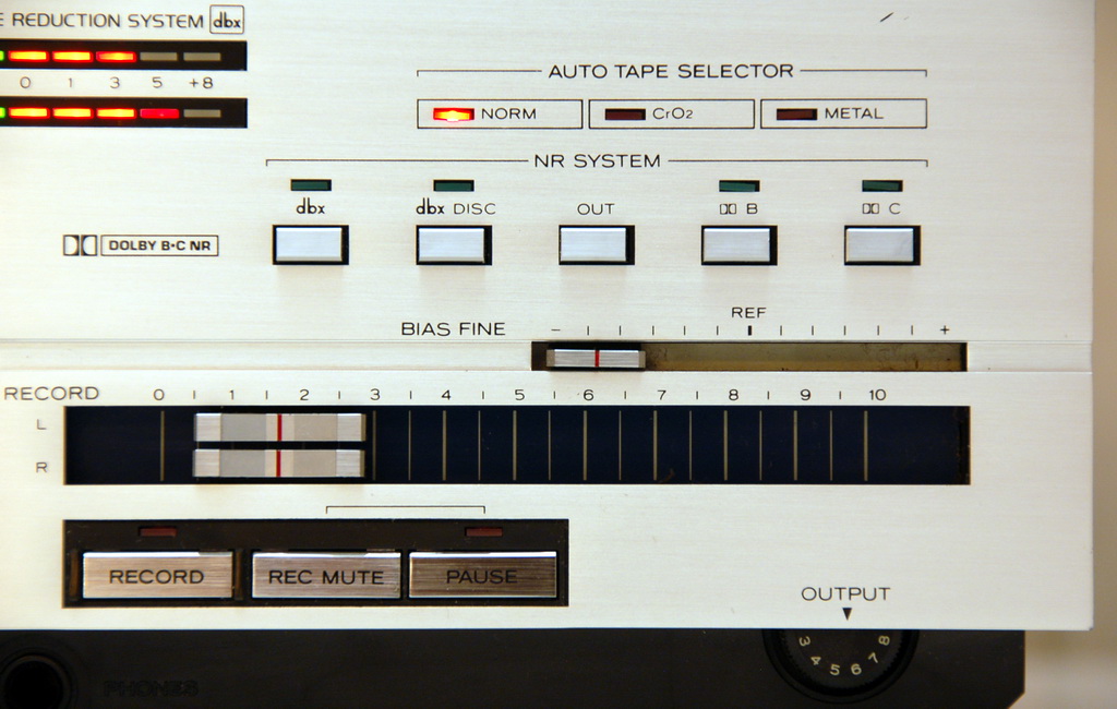

Malheureusement les vu mètres de cette série ont des leds et circuits intégrés de type SMD donc indémontables sans matos couteux
L'affichage de mon 430 est définitivement hs car il n'y a que les 2 premières leds vertes et celles du +8dB qui fonctionnent

Effectivement et malheureusement, ce bargraph me semble irréparable.
La seule solution passe par la récup... Encore faut-il avoir de la chance.

Bien sur le vu mètre à des ratés mais je n'ai pas pu le voir chez le vendeur (très sympa d'ailleurs) car ce sont les leds du +3, +5 et +8dB qui sont hs (la k7 test que j'ai amené était enregistrée à 0dB).
Je vais donc tenter de remplacer le circuit de commande et les leds sur le V-430X et si ça marche je le ferai sur le V-530X, il ne me reste plus qu'a trouver des leds et une paire de BA682A qui serait théoriquement compatibles.
