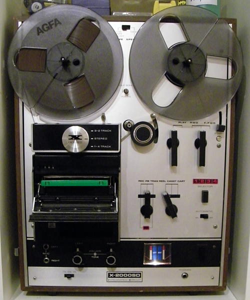

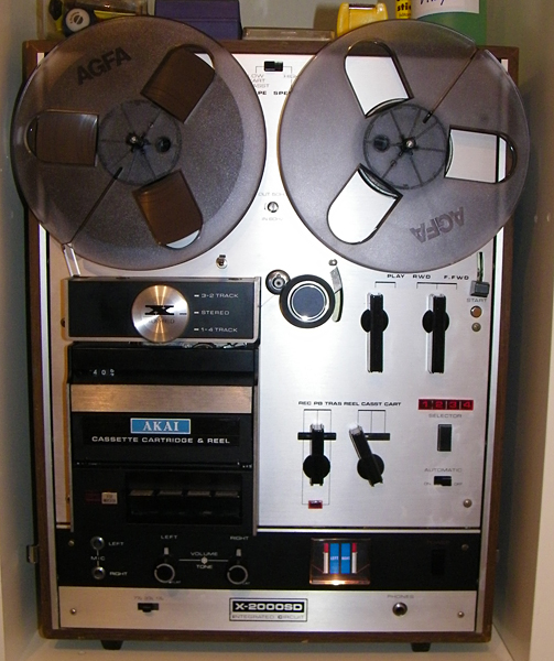

Je ne me souviens pas vous avoir présenté mon Akai X-2000SD.
Donc le voici!
Entièrement consacré à la bande magnétique
-Lecteur de bobines
-Lecteur de cartouches 8 pistes
-Lecteur de cassettes audio
En façade: Lecteur de bobines et lecteur de cassettes.

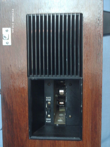

Sur le coté droit: lecteur de cartouches 8 pistes
Il comporte aussi un ampli intégré et 2 Haut-parleurs.
Connections entrées/sorties DIN et RCA
3 Têtes de lectures mais un seul moteur.
Possibilité de copier les cassettes et cartouches sur bobines

Ca alors... quel engin étonnant :prosterne: ! C'était prévu pour être plutôt utilisé pour faire de la recopie ? ou tout simplement pour être compact 3-en-1 ? Et ça accepte quoi comme bobines ? Des 18 ou des 27 cm ?

Des 13 et 18 Cm!
Par contre on peut faire des copies :
Cartouches ==> bobines
Cassettes ==> bobines
Mais pas l'inverse, pas de touche RECORDS sur la platine cassette ni sur le lecteur de cartouches...

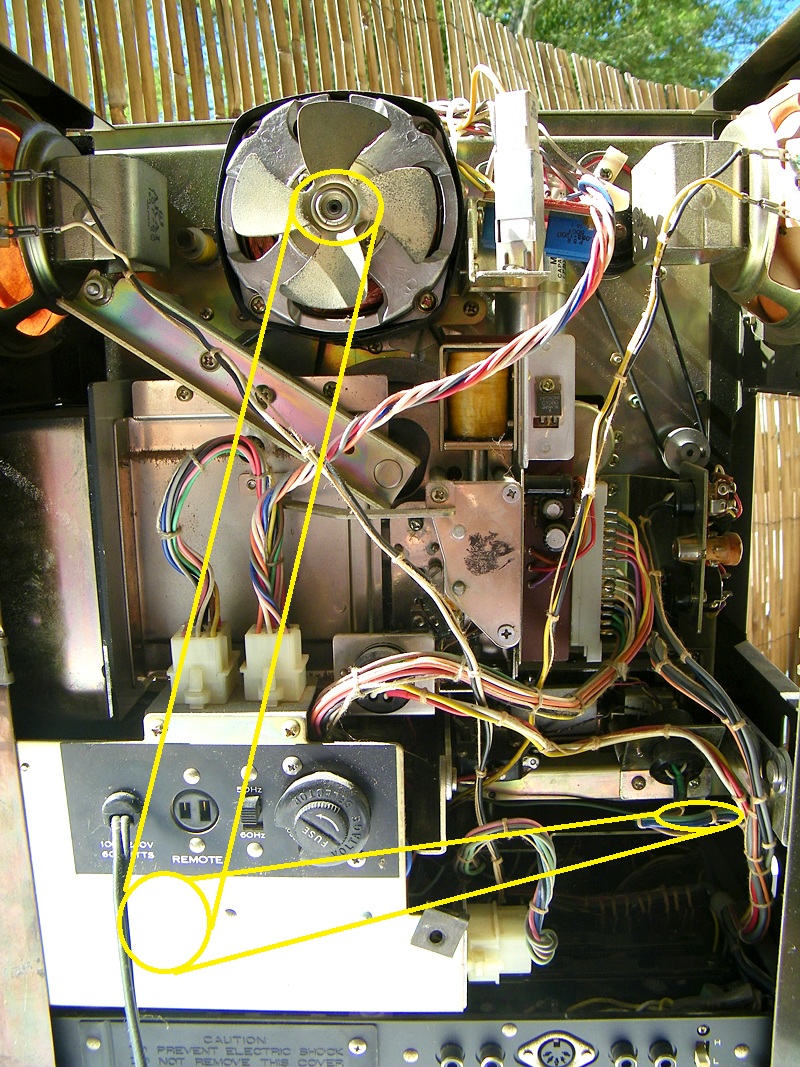

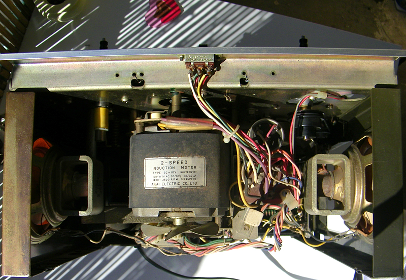

Par contre pour changer la courroie du lecteur de cassette c'est la misère :mur:
Un seul moteur donc une seule poulie pour les 3 formats.
La courroie qui entraine le cassette doit donc partir de la poulie verticale qui se trouve en haut derrière le magnéto
pour se retrouver à l'horizontal devant sous le lecteur de cassette.
Je dois la changer bientot (normalement... Si je trouve le temps), je prendrais des photos du chemin tortueux que celle-ci doit prendre.

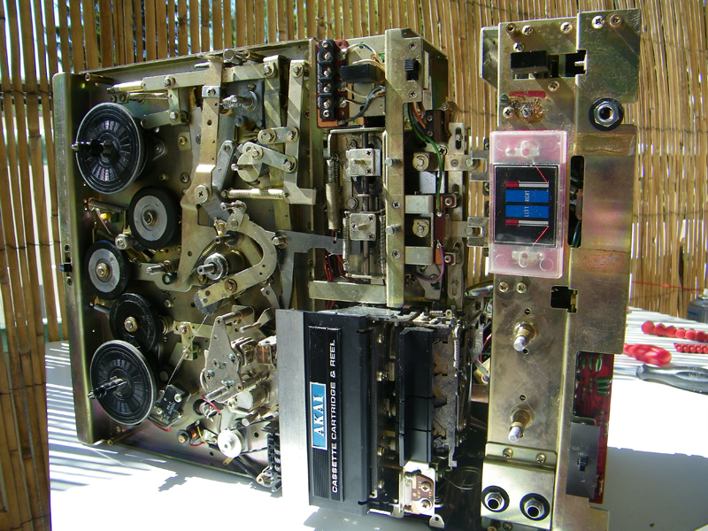

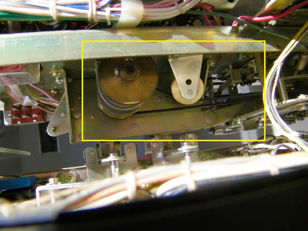

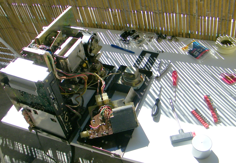

Remplacement des courroies de la platine cassette du X-2000SD.
Le voici tout nu!
J'ai démonté le montant droit pour avoir un acces derière le lecteur de cartouche où passe une courroie:
Voici le chemin, grosso-modo, qu'empreintent les courroies:

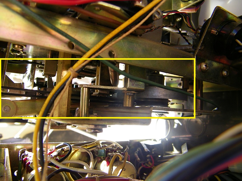

Passage derrière le lecteur de cartouche:
Les polies du bas. Sur la 1ère à gauche se rejoignent les deux courroie, la seconde en bié positionne la courroie à l'honrizontal:
Enfin, l'arrivée sous la platine cassettes:
