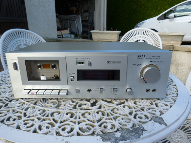

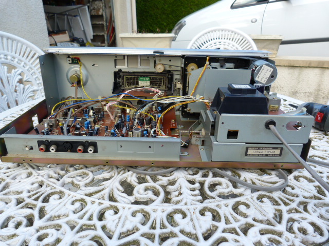

Présentation de cette platine cassette reçue hier par Claude/ECAM 75 suite au don d'un ampli tuner Akai 1030L, un cadeau en échange d'un don , c'est sympa ! et merci à Claude . ;)
Je l'ai essayé , tout fonctionne , sans ennui , seule la courroie semble un peu détendue ,mais elle remplit encore son office !
Côté sonore , et après démagnétisation avec la cassette qui va bien , elle donne un son propre avec une belle image stéréo, seul le Dolby semble "manger" une grande quantité d'aigue...c'est vrai que la cassette d'essai avait été enregistrée sur une autre platine ,Naka ou Technics , je ne sais plus !
Petit inconvénient , l'arrêt auto en fin de bande , semble inefficace , mais en avait elle un ?? ou bien ,il faudra revoir le "switch" qui est présent , il a peut être pris un peu trop de jeu, l'écart entre les rupteurs me semble important ...A vérifier ,au prochain démontage !
Voici quelques photos:
La façade
La façade

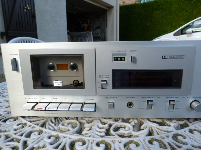

Détail face avant
Détail face avant
Platines K7 Akai et Technics 002.jpg (160 Kio) Vu 8745 fois

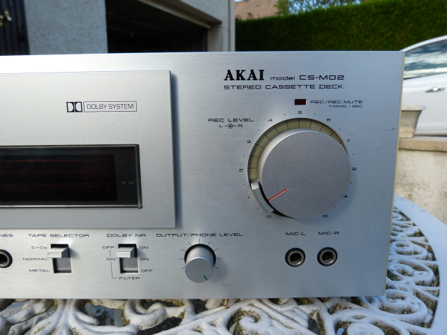

Détail face avant
Détail face avant
Platines K7 Akai et Technics 003.jpg (168 Kio) Vu 8745 fois

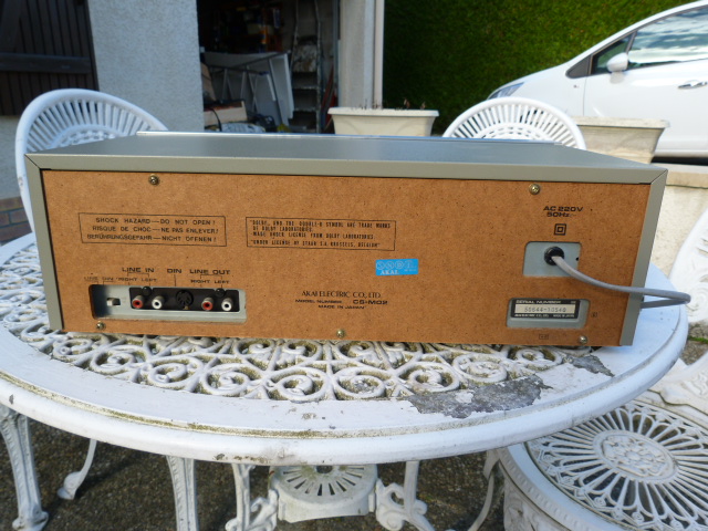

Face arrière
Face arrière
Platines K7 Akai et Technics 007.jpg (170.5 Kio) Vu 8745 fois

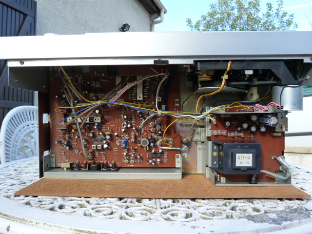

L'intérieur
L'intérieur
Platines K7 Akai et Technics 011.jpg (162.5 Kio) Vu 8745 fois

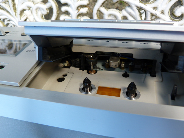

La trappe et la tête de lecture/enregistrement
Platines K7 Akai et Technics 006.jpg (168.5 Kio) Vu 8745 fois

sympa cette CS-M02, j'en ai 2 exemplaires (une avec le dessus en métal, l'autre avec le dessus en plastique), il existe aussi une version noire.
Le problème d'arrêt automatique est la maladie de cette série, par contre les touches sont assez douces pour une platine à clavier mécanique.
Pour le Dolby, c'est normal, les performances des Akai CS sont plutôt bonnes en rapport signal/bruit et médiocres en bande passante car l'égalisation du préampli de lecture n'est pas standard (90µs pour les k7 normales et 59µs pour les k7 chrome et métal).
On peut facilement redonner des aigus à la platine en remplaçant quelques résistances pour se rapprocher des 120 et 70µs normalisées (je l'ai fait sur un CS-F11).

:hello: Crashgrarrett, il faut changer la résistance R13 (il y en a une sur chaque voies) de 16k Ohms par une 22k Ohms (le schéma est dispo sur Elektrotanya).
L'égalisation pour les k7 normales passe ainsi de 90 à 123µs et de 56 à 74µs pour les k7 chrome et métal.
Toutefois après remplacement de ces résistances il faut refaire les réglages de niveau de lecture et de sensibilité d'enregistrement (avec des TDK D, SA et MA de préférence).
