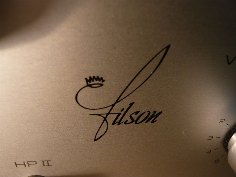

Le sigle m'a toujours fait rêver...

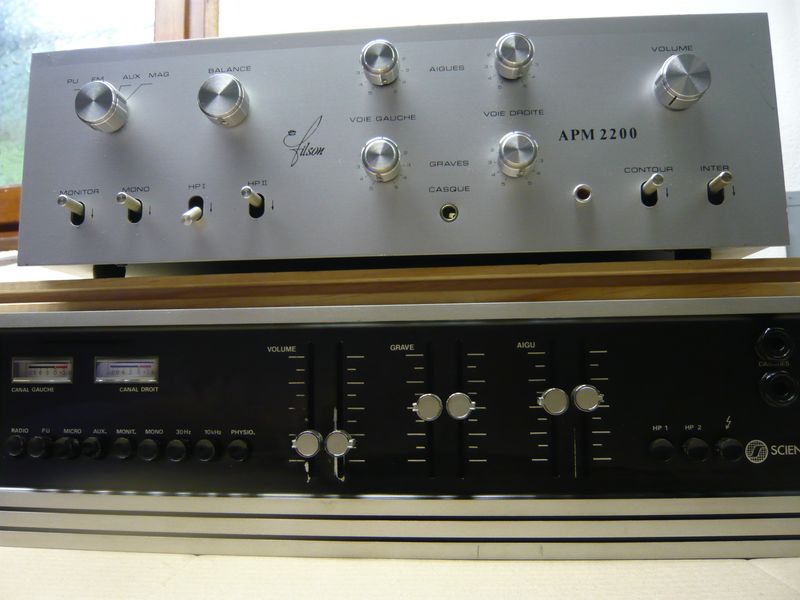

Ce modèle a fait un passage sous forme de quizz....si ce n'est pas lui c'est donc son frère jumeau... :cpasmoi!:

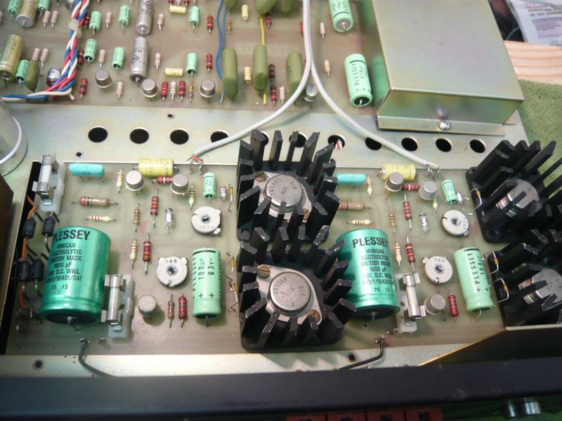

Sous le blindage,la partie phono,étage de puissance : des bons vieux 2N3055,comme les Nad,le Revox A 78...

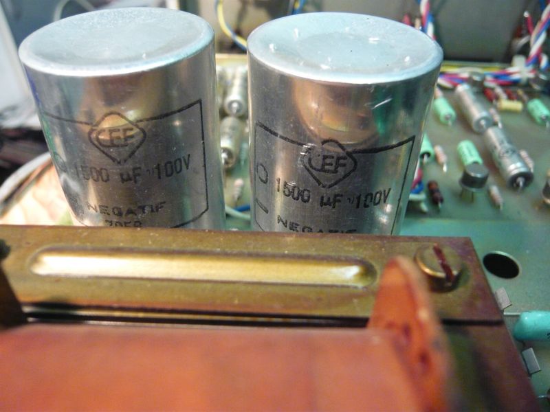

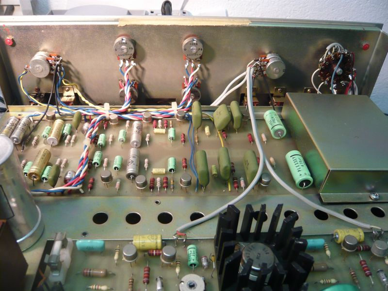

L'envers de la façade avec les potars très accessibles,l'alim et ses condos 1500µf.......

Appareil en excellent état,tout est d'origine,mais a surement besoin d'un recapage complet........
Pas encore fait de réglage biais,offset nul(capas sortie),il est dans son jus.
L'écoute est plus qu'agréable,sonorité riche ,graves,aigus bien présents,médium semble un peu creusé...
Conséquence le loudness (contour )un trop typé aigu,surement quelques capas dans les choux.......Puissance environ 2x20w.
A noter la bonne qualité des contacteurs,potentiomètres ,la finition d'ensemble assez classe.....rien à voir avec son "cousin" en dessous......

(Le Scientelec doit jouer dans une autre partie ...)

:helloman: Phil,les schémas et l'électronique semblent proches mais pour la qualité du montage le Scientelec n'est pas du niveau....
Quant à la solidité des contacteurs Hps,des potars rectilignes,......
Encore une économie mal placée,faut surtout pas ouvrir un Sansui (même un pio,pio)à coté.... :pascontent:
