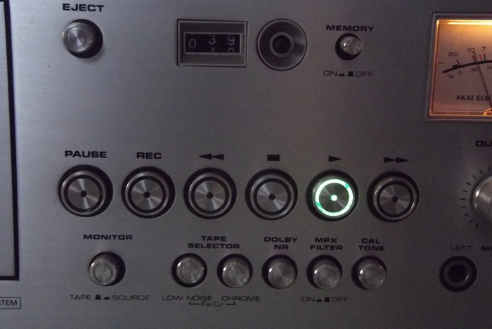

les clavier
les clavier
akai gxc 002.JPG (250.96 Kio) Vu 8882 fois

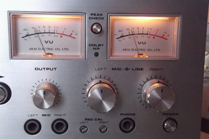

Les vu
Les vu
akai gxc 003.JPG (259.21 Kio) Vu 8882 fois

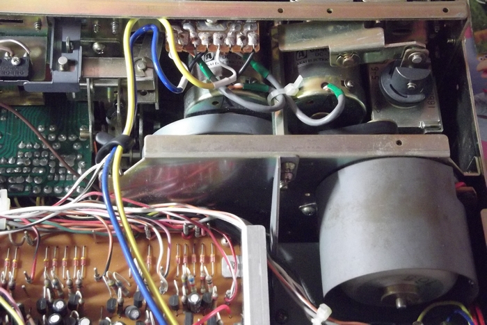

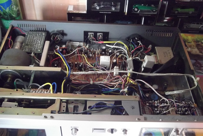

Suite avec l'interrieur 8-)
akai gxc 019.JPG (236.45 Kio) Vu 8879 fois
akai gxc 009.JPG (310.1 Kio) Vu 8879 fois
akai gxc 018.JPG (318.88 Kio) Vu 8879 fois
akai gxc 013.JPG (331.11 Kio) Vu 8879 fois
akai gxc 010.JPG (274.08 Kio) Vu 8879 fois
akai gxc 012.JPG (261.79 Kio) Vu 8879 fois
akai gxc 017.JPG (339.19 Kio) Vu 8879 fois

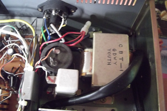

sélecteur + fuse
sélecteur + fuse
akai gxc 015.JPG (258.92 Kio) Vu 8879 fois

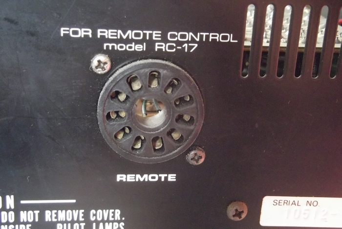

prise remote
prise remote
akai gxc 016.JPG (271.22 Kio) Vu 8879 fois

Malheureusement la mienne est tombée en panne suite à une diode qui en rendant l'âme a détruit le transformateur(introuvable)
A vérifier lors d'une révision future...

cbf59 a écrit : Malheureusement la mienne est tombée en panne suite à une diode qui en rendant l'âme a détruit le transformateur(introuvable)
Pas de chance. Tu n'as jamais chercher à le remplacer par un équivalent ?
bonsoir,
bien sur, mais vu le nombre d'enroulements au secondaire, il me faudrait trois transfo!!
mais je garde espoir de pouvoir en trouver une..
La patience reste le maître mot pour nous les passionnés!
a bientôt,
Olivier
Pioneer SA9500II, TX 9500, CT-F700, RT707, Marantz CD-R1, Barthe Rotofluid, Technics RS1500US, B&W DM6
hdrobien
Messages : 454
Localisation : Paris
Re: Akai GXC-760d
Message par hdrobien »
Je compte 3 secondaires sur le transfo: 5V 27V 95V.
Il n'y a probablement qu'un qui a dégagé, ce qui simplifie la remise en état.
