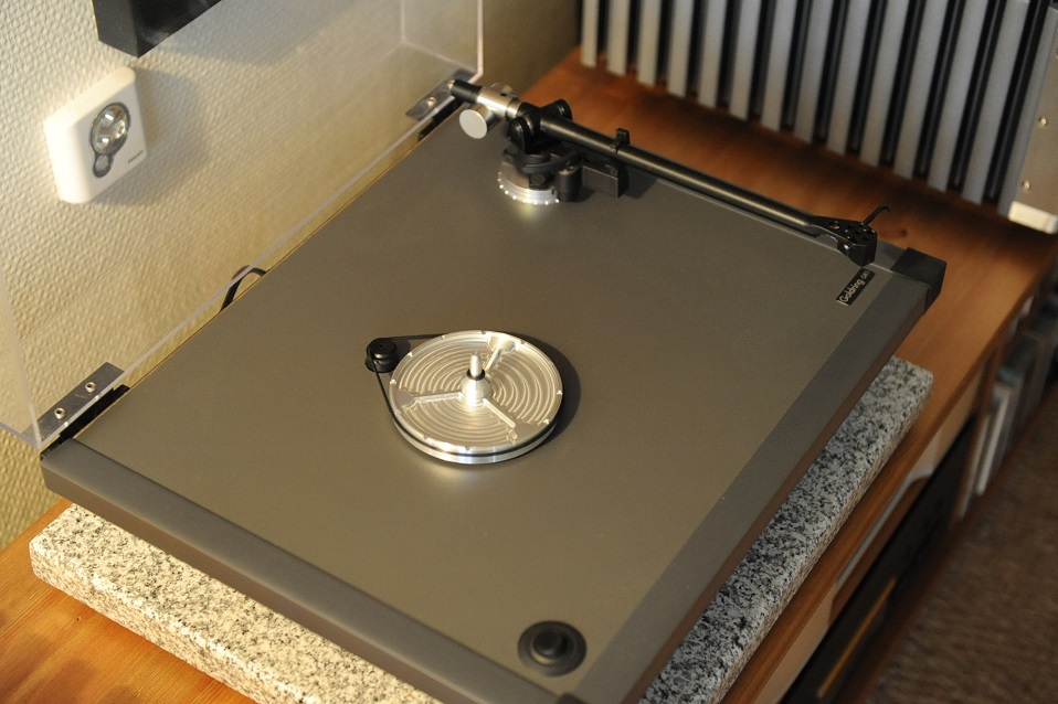

Les modification sont les suivantes:
Echange du contrepoids d'origine par le Tchnoweight de chez JA Michell afin d'abaisser le centre de gravité au niveau du levier porte pointe, cela pour un meilleur suivit du sillon.
Mise en place d'un système VTA, réglage du bras en hauteur en fonction de la cellule, de chez JA Michell à trois points points de fixations, découplé par trois amortisseurs en caoutchouc dans leur chambrage.
Remplacement du câble de modulation par un Monster câble OFC, cuivre sans oxygène donc qui ne s'oxyde pas, entouré d'une gaine en téflon.

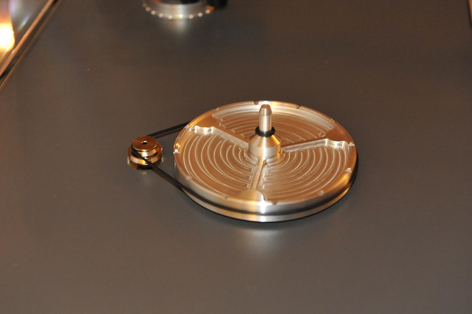

Remplacement du sous plateau et de l'axe d'origine par une magnifique pièce en alliage extrudé dans lequel un axe en acier haute résistance vient prendre place de chez Michael Lim.
Remplacement de la poulie moteur par une poulie à deux étages en acier aussi de chez Michael Lim.

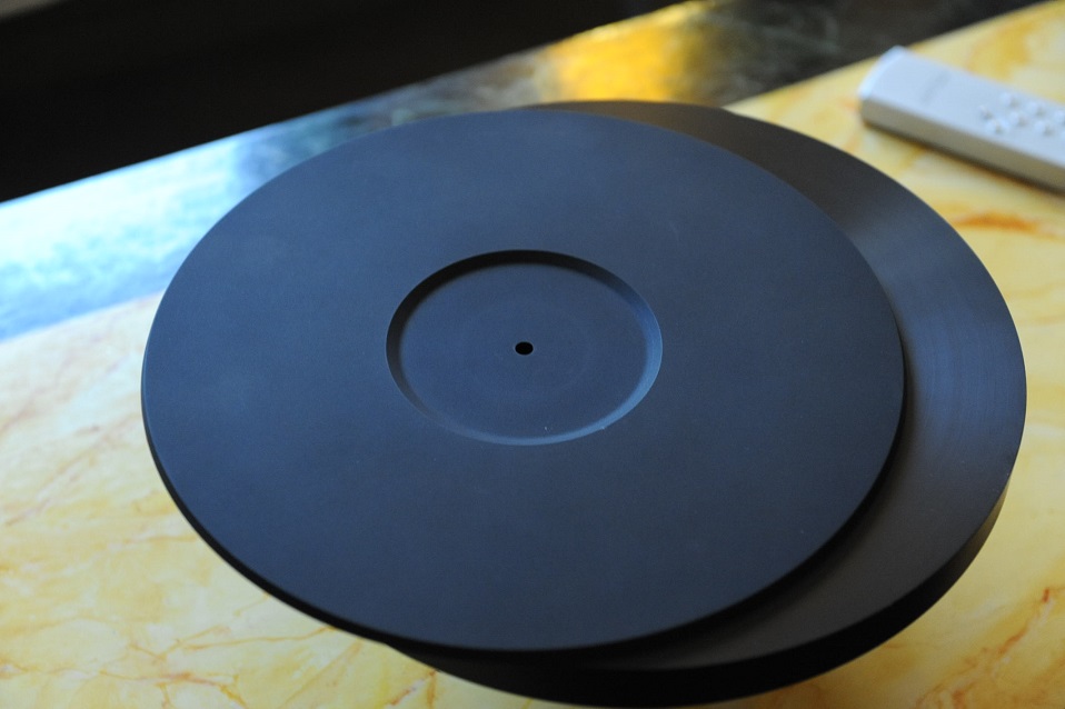

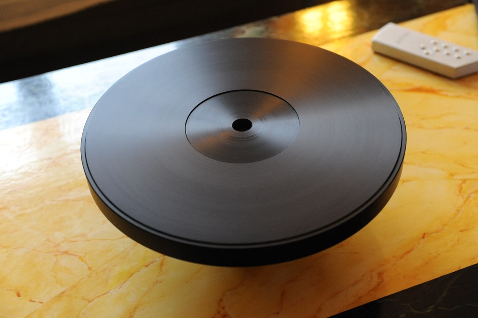

Remplacement du "plateau" d'origine par un modèle an acrylique d'une masse de 2,2kg de chez Mat Acryl.
Remplacement de la courroie noire par un modèle de couleur blanche dont le grippe permet un démarrage très rapide donc une meilleur stabilité de vitesse due à ce fameux grippe.
Un palet presseur JA Michel à fixation mécanique.
Un couvre plateau, l'un des meilleurs que je puisse connaitre, d'une Dual CS5000 recouvre cet ensemble et j'y ai placé au centre; une plaque décor amovible d'une ERA444, afin de pouvoir y mettre quasiment n'importe quelle épaisseur de label sans déformation du disque à la mise en place du palet presseur.
Comme je n'étais pas satisfait du bruit mécanique engendré par le retour à la cellule au moment de tapotements sur le support, je me suis mis à la recherche de suspensions sérieuses et j'ai trouvé mon bonheur en Suisse chez le fabriquant de meuble HIFI Solid Tech, j'y ai ajouté des rondelles en caoutchouc pour éviter le glissement de l'ensemble sur le support.
