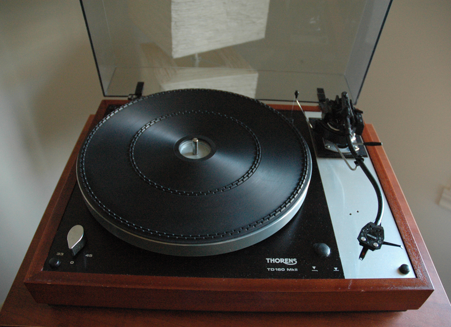

Après avoir vendu quelques appareils, j'ai été en mesure de faire l'acquisition de cette belle Thorens équipée d'un bras SME series III. Habituellement, c'est davantage sur la TD160 S que j'ai pu voir ce bras. Je ne vous cacherais pas que mes attentes étaient élevées étant un utilisateur de la Marantz 6300... Une table un peu moins audiophile. Ayant pris les précautions nécessaires pour le transport, c'est avec empressement que j'ai raccordé la belle à mon petit Marantz 1600 une fois arrivé à la maison...
Après l'écoute de deux ou trois disques, pas de doute que le son est nettement plus net qu'avec ma Marantz 6300. Cette TD160 MKII est équipée d'une cellule Ortofon OM 5E neuve qui doit faire une différence.

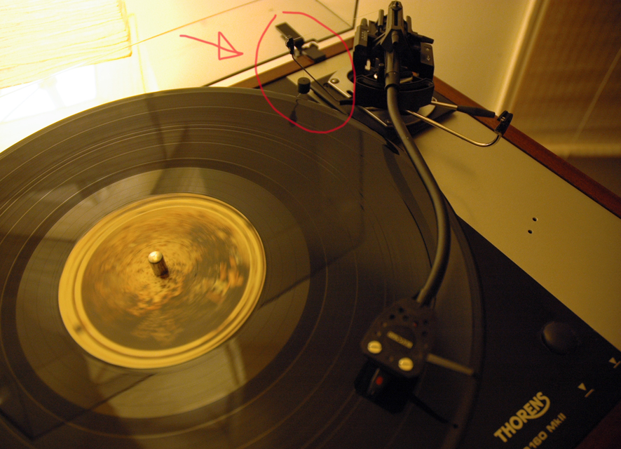

Toutefois, je réalise assez rapidement que quelque chose cloche. :shock: Malgré la suspension plutôt impressionnante de cette platine, les disques sautent très facilement quand je me déplace dans la pièce. Une rayure importante est même réalisée sur un disque auquel je tiens beaucoup.. :mur:
Le problème... (voir la photo)
Le fil de la petite pesée s'est enroulé autour d'un élément du bras durant le transport de la platine
Quelques images...

Sur ma 160 BMKII quand le lève -bras est relevé , si j'ai le malheur de rabattre le couvercle par erreur , celui-ci vient buter contre ce levier du lève-bras.
La solution:
J'ai replacé ma platine dans un socle de 160.Ainsi le capot prend appui en dehors du cadre en agglo (ou autre) de la platine contrairement au capot de la 160 MKII qui , refermé prend appui sur le cadre de la platine.
Donc sur ta 160 le lève-bras du SME III dépasse -t-il du tablier de la platine ?Peux-tu rabattre le couvercle sans heurter le lève bras que tu aurais oublié en position relevée?
D'autre part quand tu évoques le fil qui s'enroule autour de la tige , cela m'est arrivé une bonne dizaine de fois avec le SME II.

Au niveau du bras je vais te poser une question de détail:
La solution:
Je suppose que tu changeras de cellule à un moment ou à un autre et que tu trouveras encore une foule de qualité à cet excellent mariage.
En attendant , profite bien , heureux vintageux :)
D'abord,je tiens à te dire que les membres honoraires sont des gens que je respecte :ange:
L'un des bienfaits de ce forum est bien de pouvoir comprendre les problématiques que l'on rencontre à l'aide des détails et photos fournis par les membres...
Pour revenir à ta question, je n'ai pas du tout ce type de problème (position du bras levé/couvercle de la table refermé). Voici deux photos inspirées de celles que tu as fournies.
