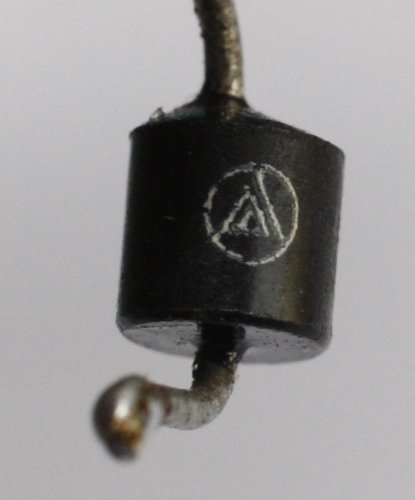

Qui connait référence et marque de composant ?
ont peut lire Z 1 . . 2
les chiffres manquants peuvent etre 0, 5, 6, 8 eventuellement 3 , car le bas des caractères manquants est arrondi.
ca ressemble franchement à une diode, genre celles qui étaient dans l'ampli Luxman M-150 de Valere.

On dirait le logo audio technica, non ?

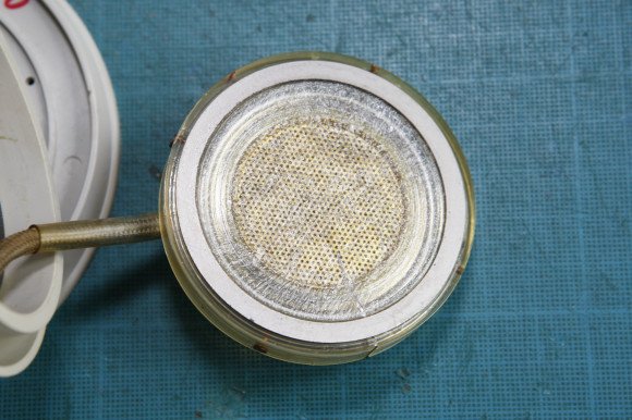

J' espère pour toi que les cellules ont résisté...

bizarrement, sur ma version du SRD-5, la diode remplace une résistance de 51Kohms ... bizarre.
de toute facons, elle est morte, voila pourquoi le bloc ne fonctionne plus.

J'ai repéré sur un autre lien que la tension de polarisation est de 285V. Le schéma est monté en redresseur doubleur de tension. Le courant secteur 230V redressé donne environ 340V continu ou 680V en doubleur de tension. C'est probablement pour cela que ces diodes et aussi les condensateurs n'ont pas supportés. Le courant de polarisation des transducteurs est très faible.
