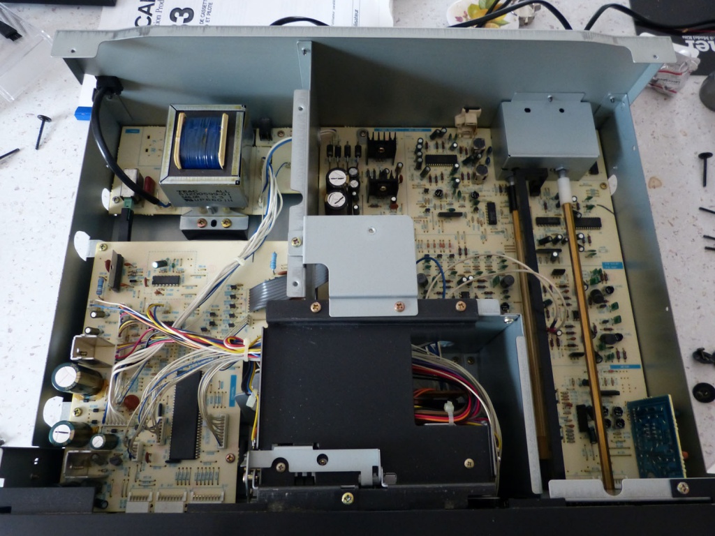

Toujours pas réussi a démonter le porte cassette...
Bon maintenant il a été ouvert :whistle: ...
Alim bien séparé du reste des cartes, pas trop complexe en apparence, beaucoup de CI...on est en 90.
Accès a la mécanique délicat, on va attendre de trouver un service manual.

J'ai une V-5000 identique à part le moteur à entrainement direct. Le service manual est d'ailleurs commun entre les 2 modèles.
Pour retirer la porte il faut la tirer vers le haut pour la déclipser, une fois ouverte.
L'intérieur est relativement accessible sauf la mécanique car il faut la sortir complètement pour travailler dessus. En effet une particularité de ce modèle est que sa façade forme "un tout" (façade, boutons, circuits imprimés, afficheurs...) qui est connectée "en direct" aux circuits imprimés du coffret, via les connecteurs que l'on devine en bas à gauche de la photo précédente..
Du coup il faut absolument que la façade soit en place pour utiliser la platine ce qui rend alors l'accès impossible à la mécanique, sauf à désosser la façade.
